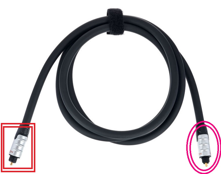

Die Verbindung zum PC würde ich dann am besten optisch herstellen. Das reduziert die Wahrscheinlichkeit von Brummschleifen.

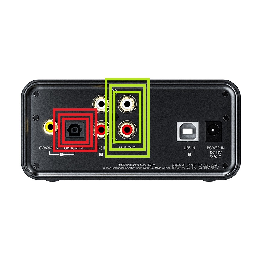

Du nimmst ein cinch Kabel von dem roten line-out des fiio k5 zum rechten Lautsprecher und eines vom weißen line-out zum linken Lautsprecher.

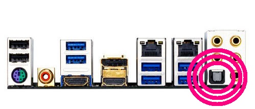

Wenn dein Mainboard einen optischen Ausgang hat nimmst du https://www.amazon.de/dp/B004YEI7Y4/ref=cm_sw_r_cp_apa_i_UWdqFbGQY48SD
so ein Kabel, wenn nicht usb und hoffen.

Mein Pc hat das nicht ^^ aber mit usb klappt es doch wunderbar wobei ich nicht versteh wo der unterschied sein soll den beides ist digital. das habe ich ja schon eine weile so. mir geht es eher um die lautsprecher aber so erklärt funzt es

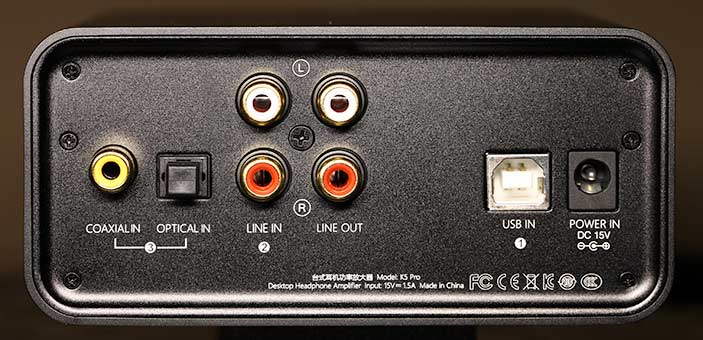

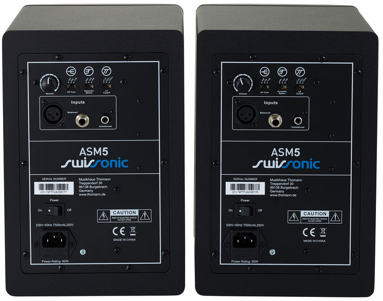

und wie verbinde ich nun 2 dieser Ls am fiio.??? die ls haben nicht mal 2 anschlüsse für den weissen und roten anschluss ?? ausserdem hat am ffio nur 1 weise und 1 rotes platz. weis ich nicht wie du meinst mit chinch dann

ChotHoclate schrieb:Du nimmst ein cinch Kabel von dem roten line-out des fiio k5 zum rechten Lautsprecher und eines vom weißen line-out zum linken Lautsprecher.
Ich habe es dir im pcgh forum bereits geschrieben und hier jetzt auch zweimal. Bitte erkläre mir was daran so kompliziert ist.
Du brauchst keine 2 Anschlüsse an den Lautsprechern, der rote line-out ist für rechts, der weisse für links.
Auf deinem Bild ist doch alles beschriftet, die roten sind für rechts, deshalb steht da ein "R" und die weißen für links, deshalb das "L". Die linken Line-in benutzt du nicht, die brauchst du nicht.
Okay diese Llösung kam mir einfach unwahrscheinlich vor da man quasi eine der 2 kabeln loose hängen lässt somit. weil man ja nur 50% der chinchkabel benutzt^^ ja gehört das in den balanced loch rein oder unbalanced da beim ls ist ja nix weiss oder rot wie sonst

Verbinde doch bitte einfach die Cinch-Buchse am Lautsprecher mit der Cinch-Buchse am Fiio. Einmal für links, einmal für rechts. Siehe die Hinweise von ChotHoclate.

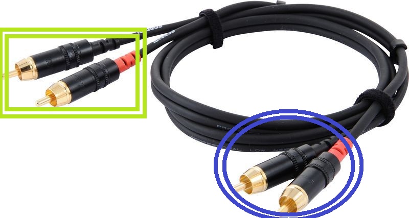

Und du lässt auch nichts lose hängen, es gibt einzelne cinch Kabel, nicht nur diese mit split.
https://www.amazon.de/dp/B00FQK311O/ref=cm_sw_r_cp_apa_i_kjoqFb1YXQ894 Diese Kabel kannst du einfach voneinander abziehen und hast dann zwei einzelne Kabel.
Die cinch Buchsen sind unbalanced, die balanced Buchsen sind xlr und 6,35mm Klinke, da passt cinch nicht rein.
