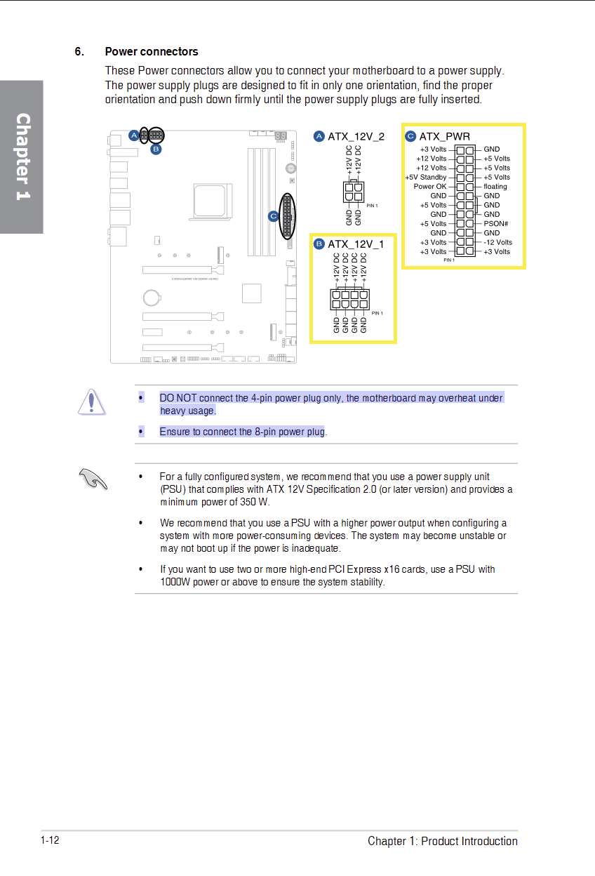

bin gerade dabei mein neues System aufzubauen (12900K) und habe zwei Fragen:

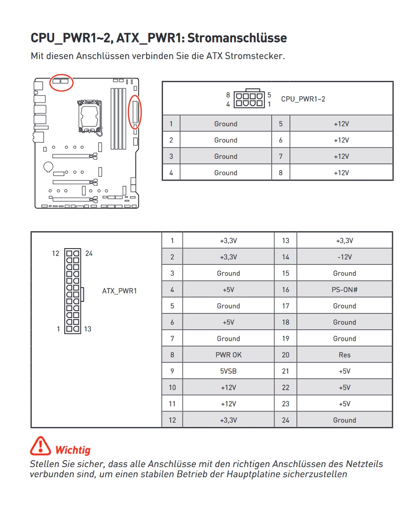

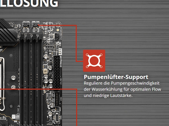

Ich nutze einen Noctua NH-D15, mit zwei Lüftern. Kann ich dazu die beiden Anschlüsse auf dem Boardbenutzen ? (Bild1) . Der rechte ist anscheinend für einen Radiator ausgelegt, macht das was ?

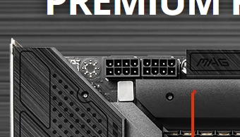

Muss ich die beiden zusätzlichen Stomanschlüsse voll belegen ? (Bild2) Oder ist das nur bei extremer Übertaktung ?
Danke für eure Hilfe !
Können schon, aber hat der nicht standardmäßig einen Y-Adapter?
Pumpe, nicht Radiator. Nö, macht i.d.R. nichts.
Bei einem 12900K werden wohl beide erforderlich sein.
Muss mal schauen ob ein Y-Kabel im Lieferumfang war....
Es reicht auch nur 1x8Pin bzw. sogar 2x4Pin in 1x8Pin. Liefert notfalls bis zu 300Watt.
Ok Danke, dann mach ich das so.
Kann noch jemand was zu den beiden zusätzlichen Stronanschlüssen sagen ? Ob ich die beide belegen muss ?
Wie merke ich das dann ? Fährt die Kiste dann nicht hoch ?
Ich habe nur das, bringt mich auch nicht weiter. Dann muss ich halt testen, ich probiere erst mal ein Kabel

@Ferrari:
hat dein NT zwei 4/8pin-stecker? ja? dann schließe auch beide an. nein? dann sollte es auch mit einem laufen.
Ja hat es Be Quiet Dark Power Pro 12, dann mach ich das halt. Danke euch
Schließ beide an ;) , hab selbiges Board & CPU & Kühler:D
Trotz des Noctua kannst Dich schon mal mit dem Gedanke anfreunden den 12900K zu drosseln.
Ich denke bei Streetests ja, aber im Alltag sollte das ausreichen
Ist trotzdem grenzwertig, aber für mich persönlich ist 75°-80° Obergrenze.
Hab PL1 128 Watt / PL2 160 Watt (für 64 Sekunden), undervolted -0,06 Volt.
Ja du solltest beides Pin Anschlüsse nutzen, hat ja das DP12. Ohne Overclocking müsste der Kühler reichen.
Die Cpu verträgt 100°C auf Dauer. Dafür ist sie ja ausgelegt.
Im normalen Betrieb wirst du eh nicht über 90°C kommen, von dem her alles gut.
