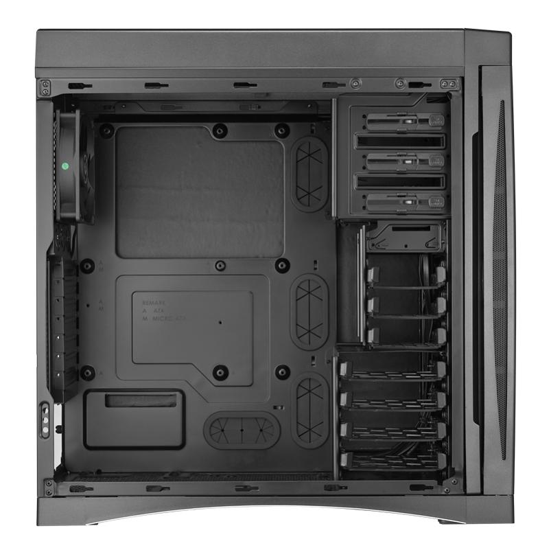

Die Erhöhungen im Mainboardtray sind tatsächlich bereits die "Abstandshalter" und mutmaßlich an Positionen, die bei jedem Mainboard an derselben Stelle sind. Würde man dort weitere Abstandshalter einschrauben, wäre das Board zu hoch und die I/O-Blende würde nicht passen und Erweiterungskarten ebenfalls nicht.
Die zusätzlichen Abstandshalter zum Einschrauben sind für Boards, die größer sind und mehr Schraubungen anbieten. E-ATX bspw.

Ein Blick auf den Boardträger des Gehäuses und schon wäre geklärt, wo die beiden Schrauben (Abstandshalter) hin sollen, nämlich an die Stellen an denen momentan keine Erhöhung ist, es ist sogar auf dem Träger nochmals beschriftet:
PS: Gilt nämlich nur, wenn es sich um ein ATX oder Micro-ATX-Board handelt.

in dem Fall des o.g. Bildes sind die Abstandshalter ja bereits drin und lediglich ausgespart.
Ich dachte jetzt wie in meinem Bild oben, dass er es direkt auf den Mainboard träger schrauben will
beim ghost ist das schon so gedacht dass keine separaten muttern verwendet werden müssen :) nur da wo evtl keine vorhanden sind aber das board löcher hat
