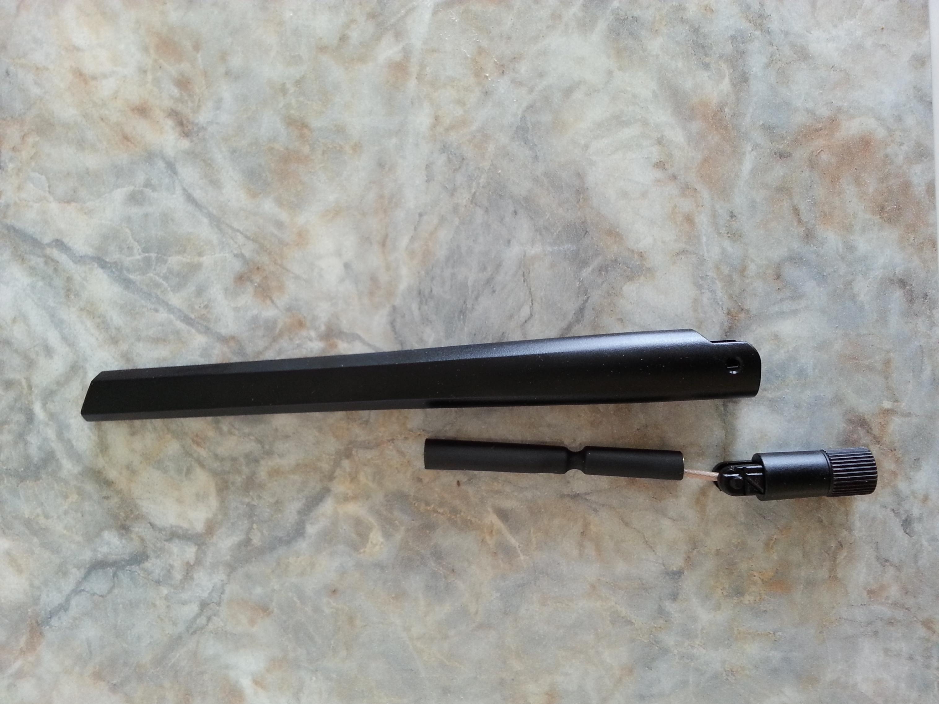

ich habe mir einen Asus RT-N66U gekauft... bin ganz zufrieden...
habe mal eine antenne auseinander genommen (Bild im anhang) - wie ich gesehen habe ist die "echte" antenne ziemlich klein...
so dürfte die 2,4Ghz Antenne nur 1/4 Lamda das gleiche bei der 5Ghz Antenne.
Nun wollte ich, eine größere antenne kaufen - bzw. drei stück.
Nun muss es eine Dual Band Antenne sein - diese sollte nur mehr dbi besitzen als die stock antennen :)
Hat da jemand empfehlungen.... bis jetzt konnte ich leider nur antenne welche 2 oder 3 dbi bringen.
Leider weiß, ich auch nicht wieviel dbi die original Antennen haben :/

Das dürfte eine modifizierte J-Antenne oder ein Sperrtopf sein, bei dem das Koax als Anpassung dient sein. Auf jedenfall so um die 2-3dBi.
Es fragt sich, ob dir die paar zusätzliche dBi etwas nützen, zumal du von Gesetzes wegen die Sendeleistung reduzieren musst und zusätzlich Einschränkungen im Öffnungswinkel in kauf nimmst.
