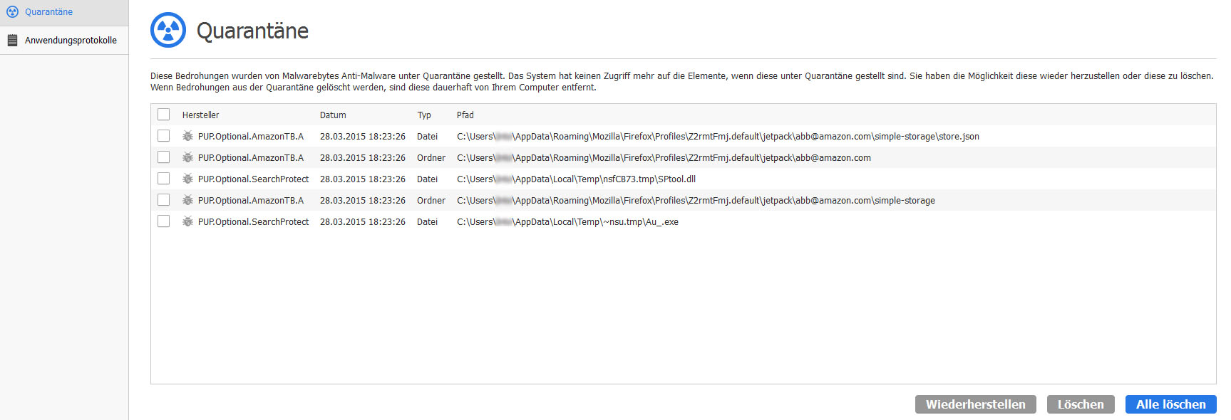

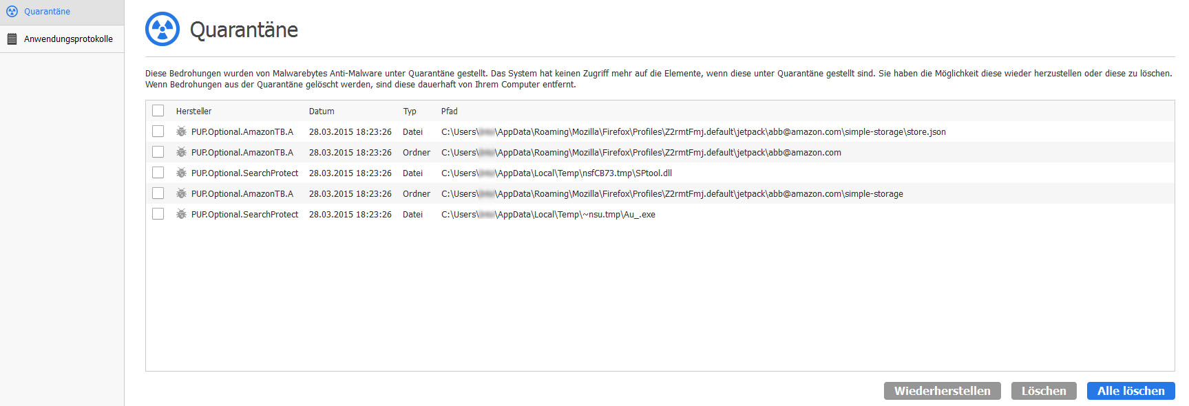

Poste sie bitte hier.
Ich denke das war jetzt das richtige. :)
Das sind nur PUP (Potential Unwanted Programs) die kannst du löschen wenn du es nicht schon gemacht hast die sind harmlos.
