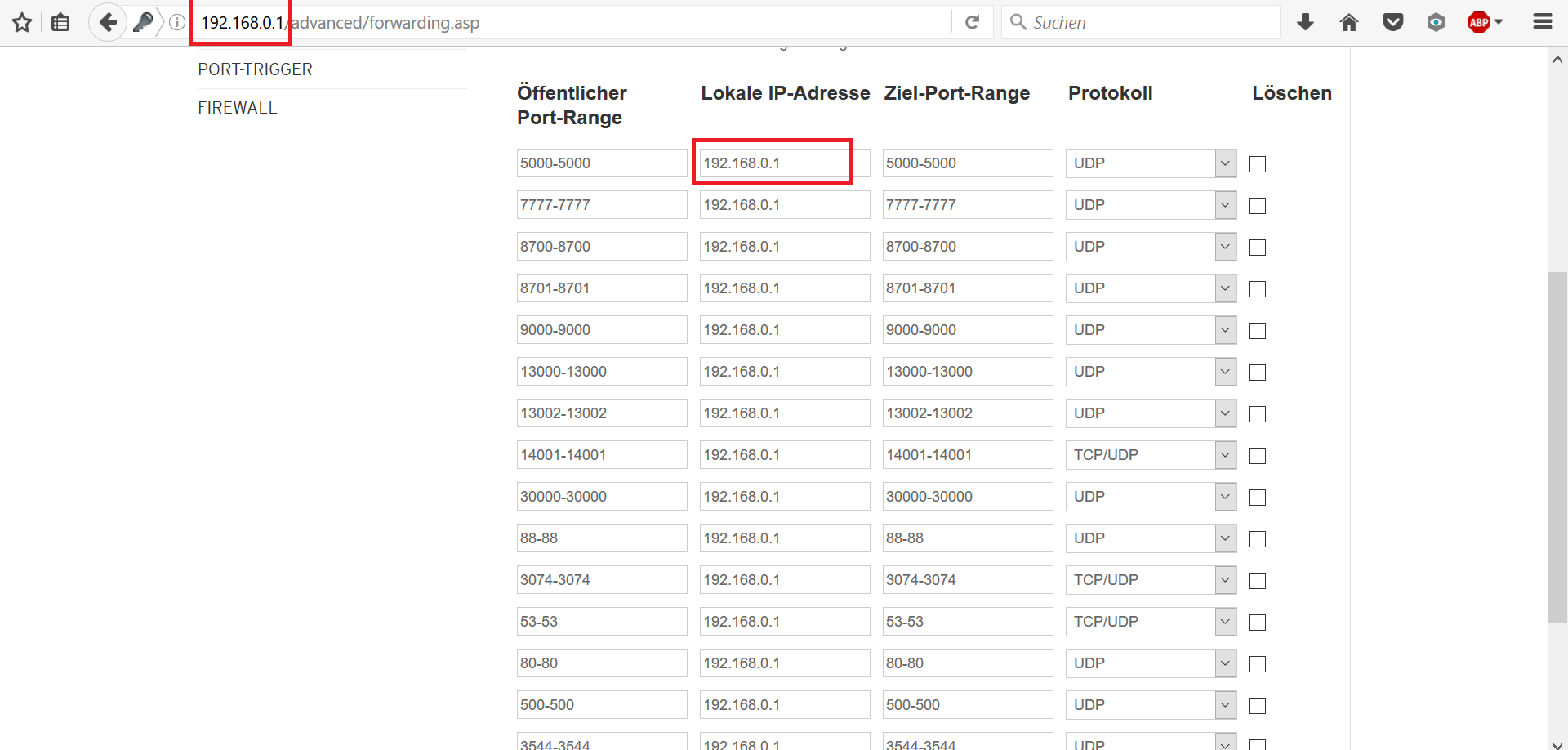

Hi, wollte jetzt mal versuchen die Ports freizuschalten.

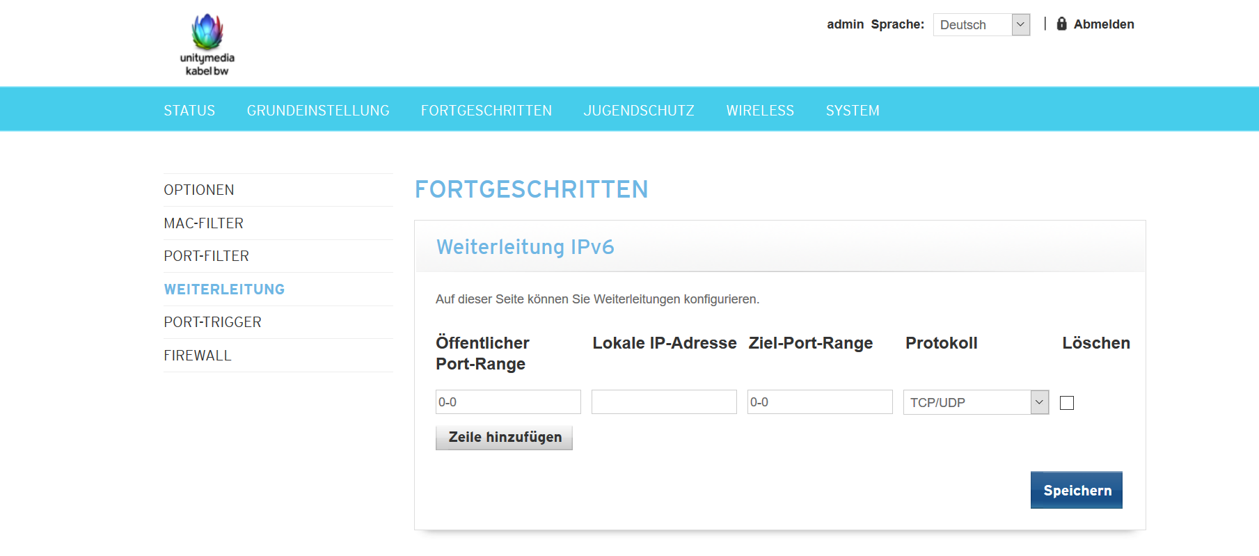

Das sieht in meinem Technicolormodem so aus:
Wenn ich also folgende Port freischalten muss:
5000 UDP
7777 UDP
8700 UDP
8701 UDP
9000 UDP
13000 UDP
13002 UDP
14001 TCP/UDP
30000 – 30099 UDP
88 UDP
3074 TCP/UDP
53 TCP/UDP
80 UDP
500 UDP
3544 UDP
4500 UDP
Was muss ich dann in dem Feld "Öffentlicher Port-Range" eintragen?
Im Internet steht außerdem, dass Unitymedia alle paar Wochen oder mal öfters die statische IP von einem ändert. Das heißt ja, dass die Einstellungen der Portfreigabe für die Katz sind wenn sich meine IP mal ändert, wenn ich das richtig verstehe.
Edit:
Zur Vervollständigung des Threads einmal die Lösung für mich.
So hat die Einstellung jetzt bei mir geklappt:
Ich habe bei lokaler IP-Adresse vorher die IP-Adresse eingetragen, die man im Netz hinterlässt oder die man bei wieistmeineip angezeigt bekommt.
Habe den PC danach neugestartet. Weiß nicht ob das nötig war aber ich habe da soetwas im Internet gelesen. Also wenns mit den oben gezeigten freigeschalteten Ports so nicht geht dann muss der PC eventuell neugestartet werden.

192.168.0.1 ist aber die statische vom Router vergebene IP im Heimnetzwerk auch Standardgateway genennt. Die vom Provider vergebenen IP hat nichts mit der Portweiterleitung zu tun.
Eigentlich bräuchte er auch nur jene statische IPs (falls dynamic, dann auf statisch konfigurueren) in der NAT freischalten, die für seinen PC freigegeben wird und nicht gleich global. Bei ihm werden wohl 192.168.0.(100 -199) vom Router vergeben und die kann er individuel mit Ausnahmen versehen.
Das verwirrt mich jetzt. Hat er nun seine öffentliche IP bei seiner statischen Lokal IP eingetragen? Ich hatte es so verstanden.
Aber hast natürlich recht. Wenn er eine andere IP vom Provider bezieht muss er am Router dann wohl auch nichts ändern.
Auf den geposteten Bildern sieht man sein Standardgateway (192.168.0.1). Freigeben muß und kann man ja nicht für die vom Provider vergebene IP. Das geht nur im internen Netzwerk. Hinter der NAT ist eh alles offen... und wenn nicht, dann kann nur der Provider etwas tun.
Im grund hat er also global die Ports für alles im Netzwerk freigegeben. Kann man tun, ich würde aber nur da freigeben, wo es notwendig ist.
