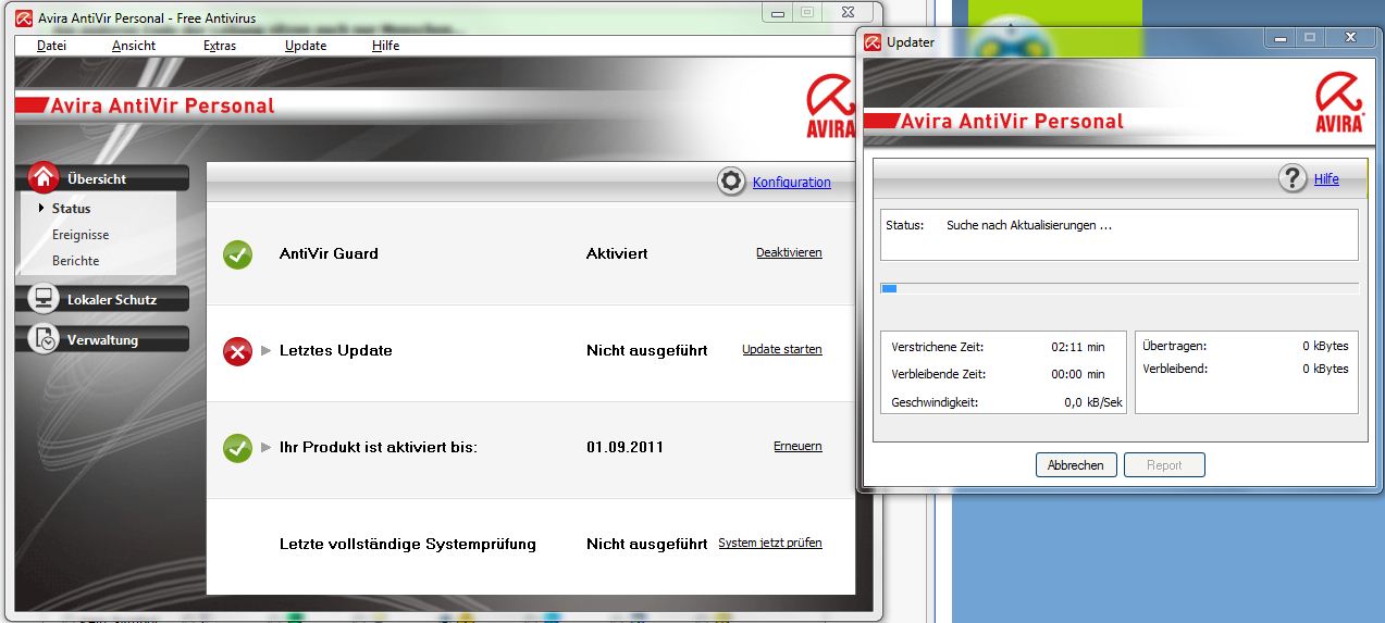

hallo
hab seit glaub ende märz antivir 10. 1mal hat es funktioniert doch dann sucht und sucht er
Updates und findet keine bzw. das Update-Fenster schließt sich nach einiger Zeit(vlt. so 3min)
Hab dieses Problem seit AntiVir 10. Zuvor hat ich so gut wie nie Probleme.
Es heißt zwar das AntiVir oft überlastete Server hat aber ich hab dieses Problem nun schon Wochen.
Es zeigt mir immer nur "Suche nach Aktualisierungen" an und schließt sich dann automatisch nach
paar Minuten ohen eine Meldung. :freak:
Habs auch schon mal deinstalliert und neuinstalliert aber keine Veränderung.
Hab Windows 7 Prof. 32-Bit
thx

Das ist ein Bug im Antivir 10 free, klick auf den Link in meiner Signatur und leg nen Planerjob an, dann macht ers wieder wie früher.
Ab und zu mal im "Anleitungen & häufig gestellte Fragen" gucken *liebguck* :)
