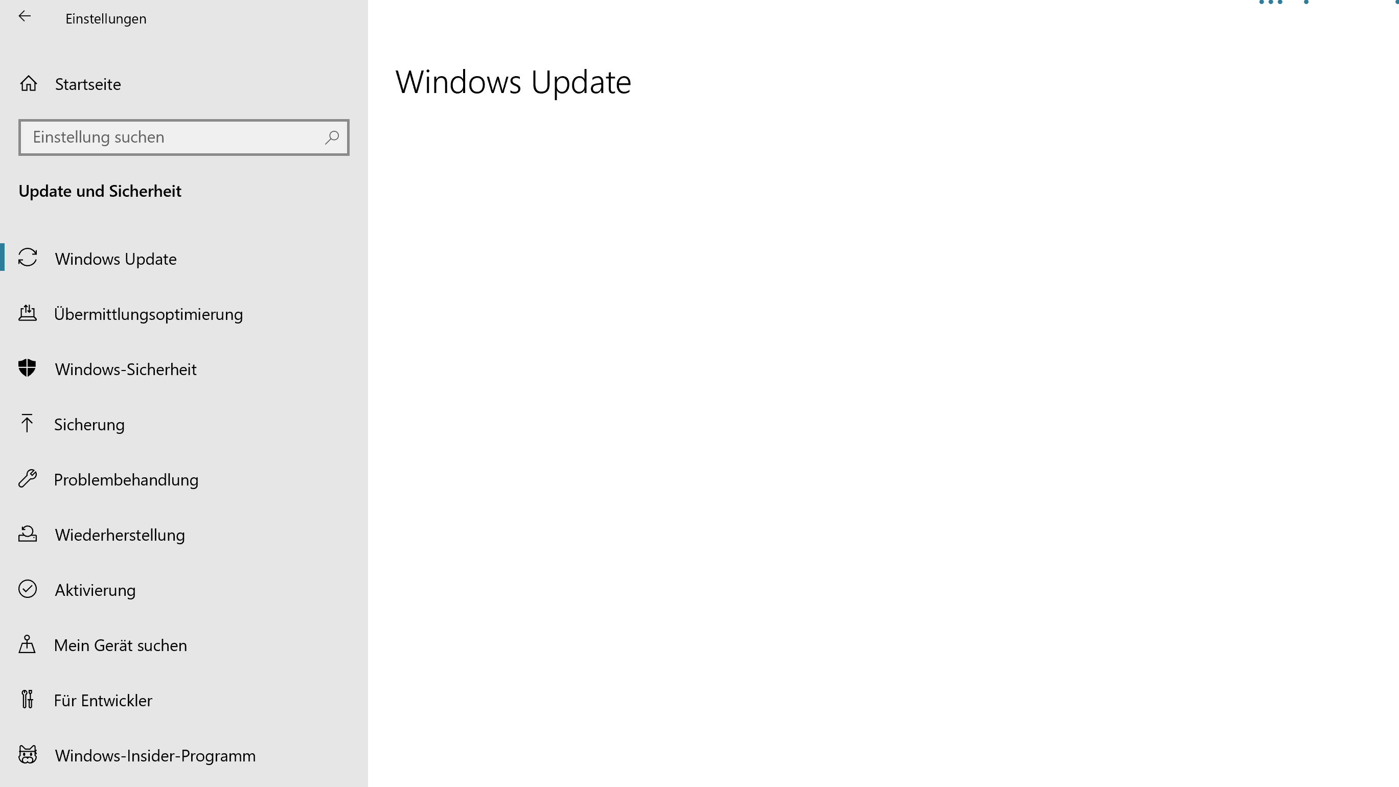

Ich klicke auf Windows Update und er sucht einfach endlos weiter. Das Fenster bleibt leer. Woran kann es liegen? Was kann ich tun?
Weil kein update für dein System verfügbar ist...
denke mal hier ist irgendwas defekt, denn das Fenster sollte, auch wenn der sucht, wesentlich mehr beinhalten.
ggf müsstest du hier mal in inplace update machen
