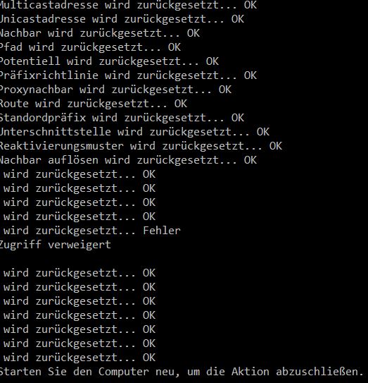

die Ipconfig Befehle gingen nicht, der letzte Befehl jedoch schon, brachte aber keien Änderung

Versuch es noch mal so in der Reihenfolge ! Aber als Administrator! Die Ipconfig Befehle müssen funktionieren sonst machst du was falsch
