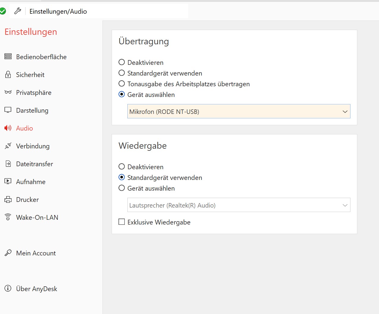

ich schaffe es leider nicht das mein Rode NT-USB auf dem anderen PC per Anydesk übertragen wird.
Auf dem PC wo das Microphon angeschlossen ist, funktioniert es tadellos.
Bei den Einstellungen habe ich das Mikrophone angegeben.
Ich hoffe hier kann mir jemand helfen.

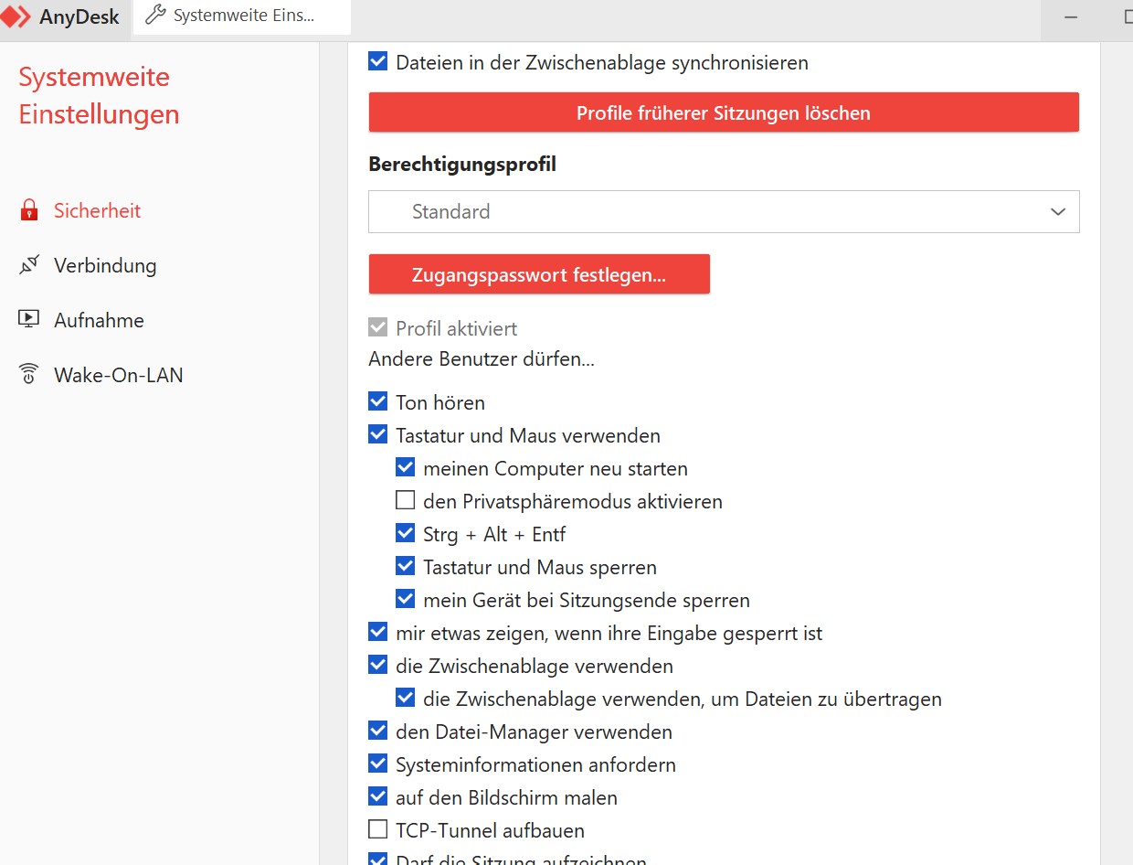

Das Häkchen bei "Ton hören" ist bei mir an.
