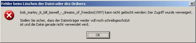

hi obwohl dieses thread schon ein paar mal eröffnet wurde habe ich leider keine hilfe unter den antworten gefunden. jedenfalls nichts was wirklich gehlfen hat.
ich hab einen ordner auf einer ntfs-partition (hab winxp, sp2), den man einfach nicht löschen kann.. es kommt immer wie bei den bildern unten angehängt eine fehlermeldung.
auf den ordner zugreifen, sprich ihn öffnen kann ich auch nicht. --> zugriff verweigert.
das gleiche ist wenn ich CMD ausführere. kein zugriff, nicht löschbar... (siehe angehängtes bild teil 2)
wie bekomm ich den ordner nun weg? wei nervt mich extrem...

hast du einmal versucht den Ordner im abgesicherten Modus zu löschen.
Überprüfe ebenfalls einmal ob du die entsprechenden Berechtigungen besitzt den Ordner zu löschen bzw. auf diesen überhaupt zuzugreifen.
MfG mh1001

hi,
also im abgesichteren modus klappts auch net --> gleicher fehler.
programm copylock: wenn ich auf delete folder gehe und den ordner öffne und ok drücke erscheint er net in der liste. deswegen kann ich auch nix löschen.
anderer benutzer mit administrator rechten, klappt auch net..
mit tweak XP pro (neuste version, nur demo halt) funktionierts wenn ich alles genau nach der beschreibung mache leider auch nicht...
nen neuen ordner erstellen und beide gleichzeitig löschen geht auch net, nur der neue ordner verschwindet, net aber der den ich löschen mag. wieder gleicher fehler...
haken bei schreibgeschützt hab ichauch weggemacht. wenn man wieder auf eigenschaften geht ist er wieder da...
weiss sonst noch wer nen rat?

das programm auf welches du hingewiesen hast, hab ich auch schon ausprobiert gehabt, das hat den ordner auch net wegbekommen.
zu sagen ist noch das wenn ich auf eigenschaften gehe der haken bei schreibgeschützt net schwarz ist, sondern grau
sie anhang

Das der ausgegraut ist, kann auch bedeuten, das der Schreibschutz für Dateien oder Ordner nicht überall gesetzt ist.
Habe bei dir gesehen, das du keine Option Sicherheit hast.
Da könntest du dir alle Rechte einräumen.
Deutet vielleicht auf WinXP Home hin.
Habe von dir leider keine Sysinfo.
Sollte folgendermaßen funktionieren;
Mache mal Rechtsklick auf den Ordner.
Gehe dann auf Eigenschaften / Sicherheit.
Klicke auf den Benutzer und setze unten bei Berechtigungen für Username die Haken bei "Zulassen".
Die WinXP Home-Edition hat den Reiter Sicherheit nicht.
Da sollte ein Patch helfen um den zu bekommen.

FaJo XP File Security Extension v0.9 (XP FSE)
hat geholfen. Der Ordner ist endlich weg!
Vielen vielen Dank...
hab jetzt bestimmt 2 Monate nach was gesucht was das wegmacht...
