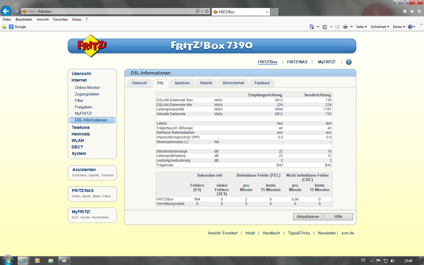

Ich habe meine defekte Fritz Box 7050 durch die oben genannte 7390 ersetzen müssen.
Ich habe derzeit einen Vodavone (ehem. Arcor) NGN DSL 6000 Anschluss.
So weit so gut. Da ich beabsichtige auf DSL 16000 aufzurüsten habe ich mal die Leitungskapazität in der Fritzbox zu Rate gezogen und siehe da max. Leitungskapazität 6944 kbit/s (Empfangsrichtung) zu 1201 kbit/s (Senderichtung) bei einer Leitungsdämpfung von 22 dB bzw. 12 dB.
Bei der alten 7050 stand unter Empfangsrichtung ein Wert so um die 14000 kbit/s und unter Senderichtung 1000 kbit/s bei gleicher Leitungsdämpfung.
Jetzt meine Frage; wie kann sich die Leitung durch den Wechsel der Fritz Box derart verschlechtern ?
Sind diese Werte überhaupt aussagekräftig. Ich denke mit dieser Leitungsdämpfung sollte doch ein DSL 16000 Anschluss möglich sein.
Ich bin unsicher, ob ich wechseln soll und auf das Geschwätz der Hotline will ich mich nicht verlassen.
Nein. Aber zeig trotzdem mal einen Screenshot der Leitungswerte.
Screenshot
Alles bestens. Kein Grund irgendwas zu ändern.
Ja momentan ist ja alles wie gewünscht, aber hinsichtlich des DSL 16000 Anschlusses bin ich mir unsicher.
Das Modem der 7390 (IKANOS) ist bekannt sehr schlecht an derartigen Anschlüssen zu performen. Im Gegensatz dazu sind die Lantiq deutlich besser ...
