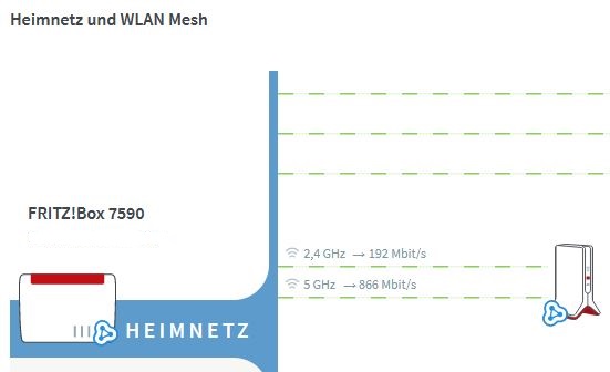

Das ist schon mal gut das er beide Frequenzbänder beherrscht aber was @blastinMot meint ist die Angabe der Mbit zwischen dem Repeater und dem Speedport Pro Plus hierbei.
Also in etwa der Ansicht wie nachfolgend auf dem Screenshot:
Reaktionen: blastinMot

Bezüglich Geschwindigkeit hat @IchbinbeiCB ja schon gepostet was ich meinte.
Müsste es (ohne Grafik) auch im Speedport Menü eine Anzeige geben. Evtl. auch im Menü des Repeaters.
