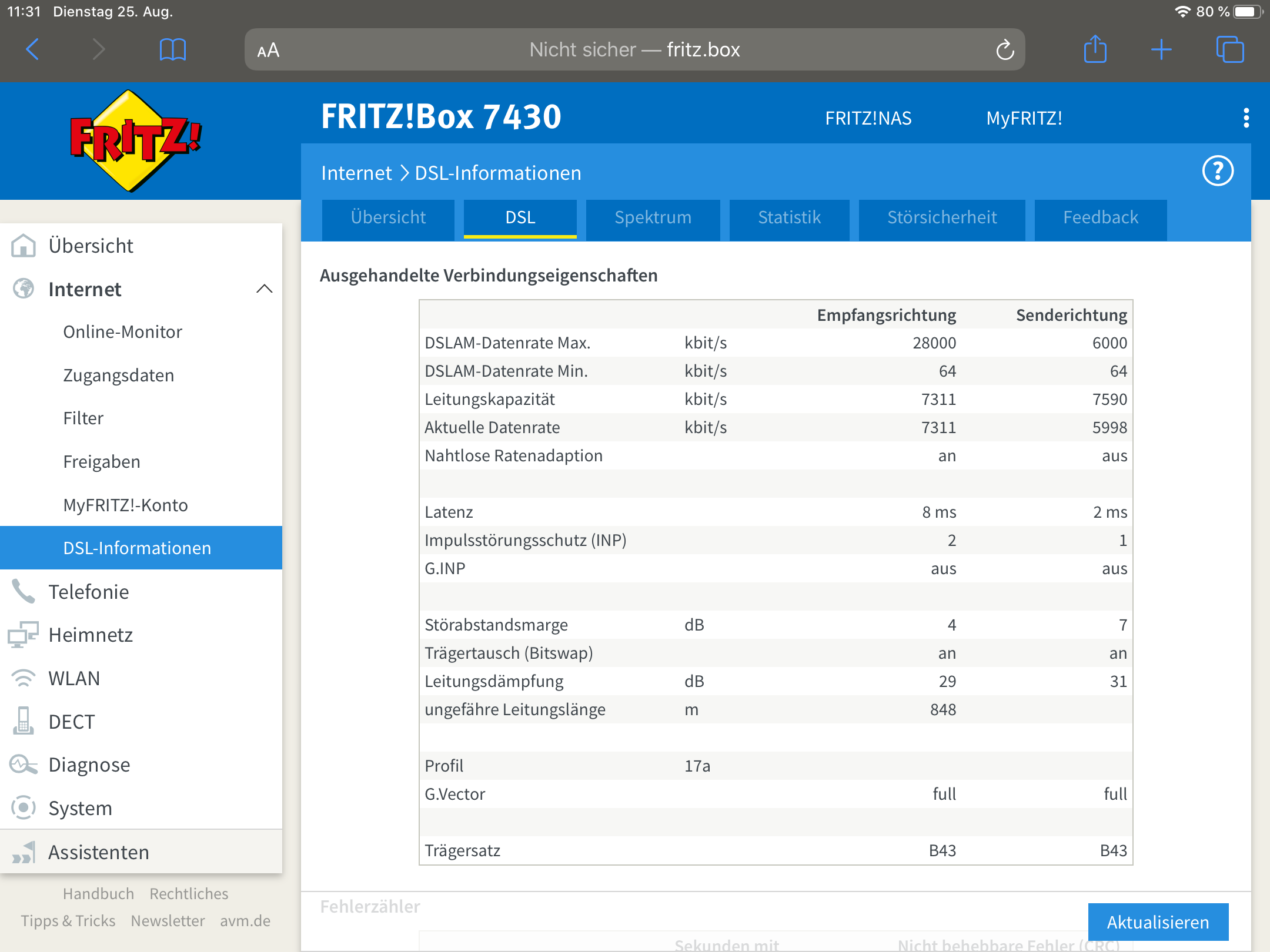

Seit ein paar Wochen habe ich das Problem, dass meine Leitungskapazität teilweise einbricht.
Dort passt sich dann meine DSL Geschwindigkeit des Routers an und wenn die Leitungskapazität des DSL Anschlusses wieder ansteigt, bleibt die Fritzbox so lange auf dem Leitungskapazitätstiefpunkt, bis ich diese durch Storm aus-an Neustarte.
So ist z.B. meine Leitungskapazität 28 MBit, die Fritzbox macht die 28 MBit, alles gut. Aber wenn jetzt die Leitungskapazität einbricht auf z.B. 7 MBit, passt sich die Fritzbox dessen wieder an und hat eine "Aktuelle Datenrate" von 7 MBit.
Wenn jetzt die Leitungskapazität jedoch wieder auf z.B. 25 MBit steigt, steigt die "Aktuelle Datenrate" jedoch nicht von selbst wieder an, sondern diese bleibt wie schon gesagt bis zum Neustart auf den 7 MBit (und es kommen laut Speedtest auch wirklich nur 7 MBit an).

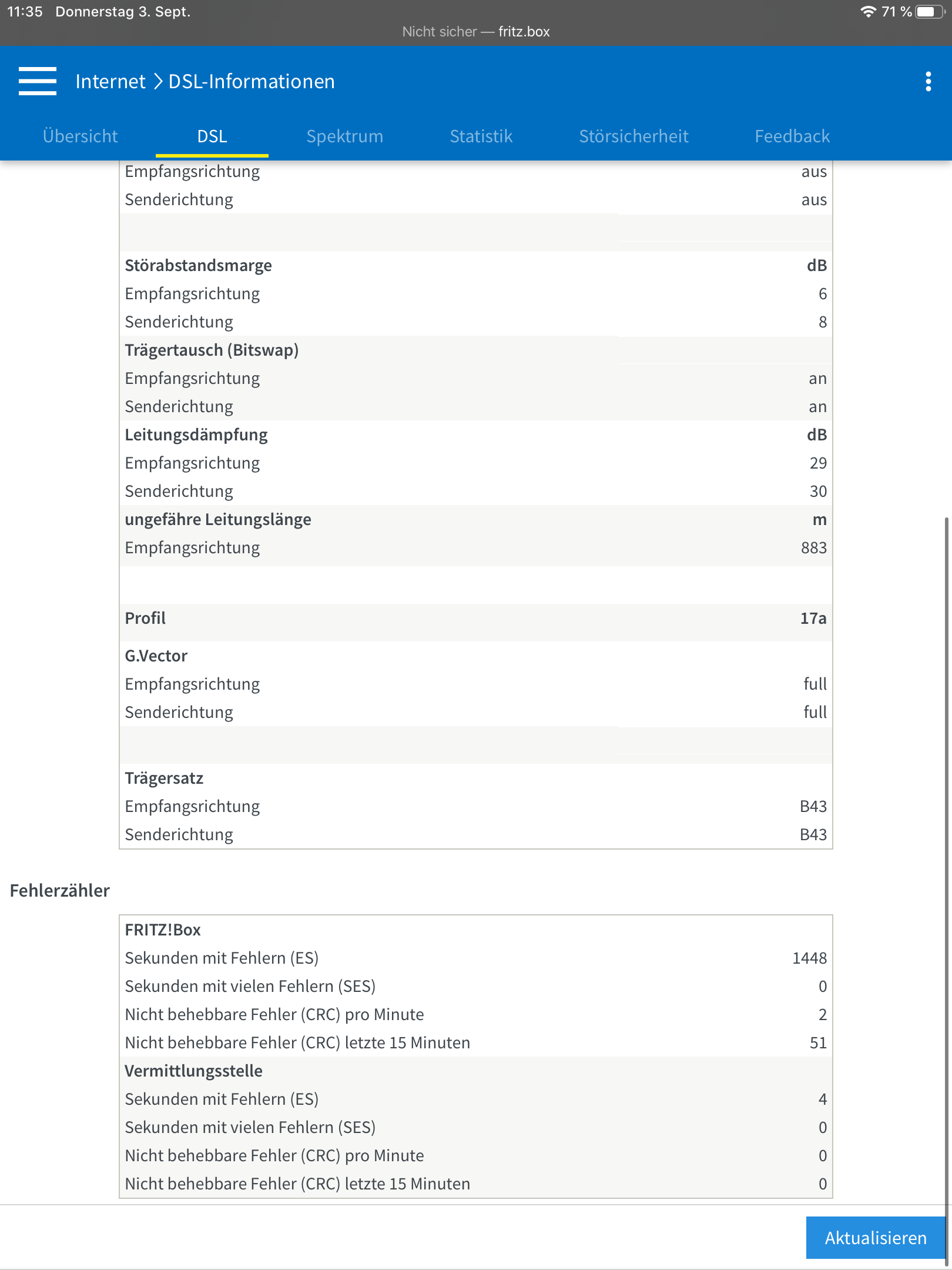

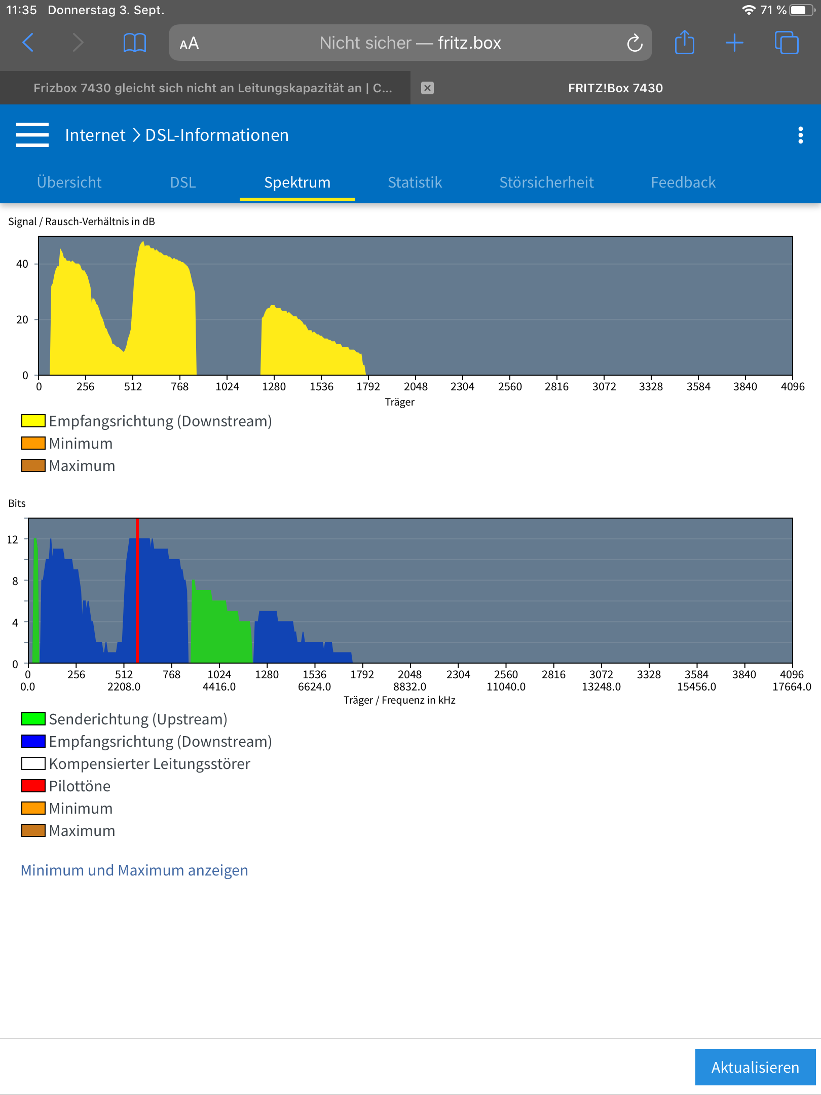

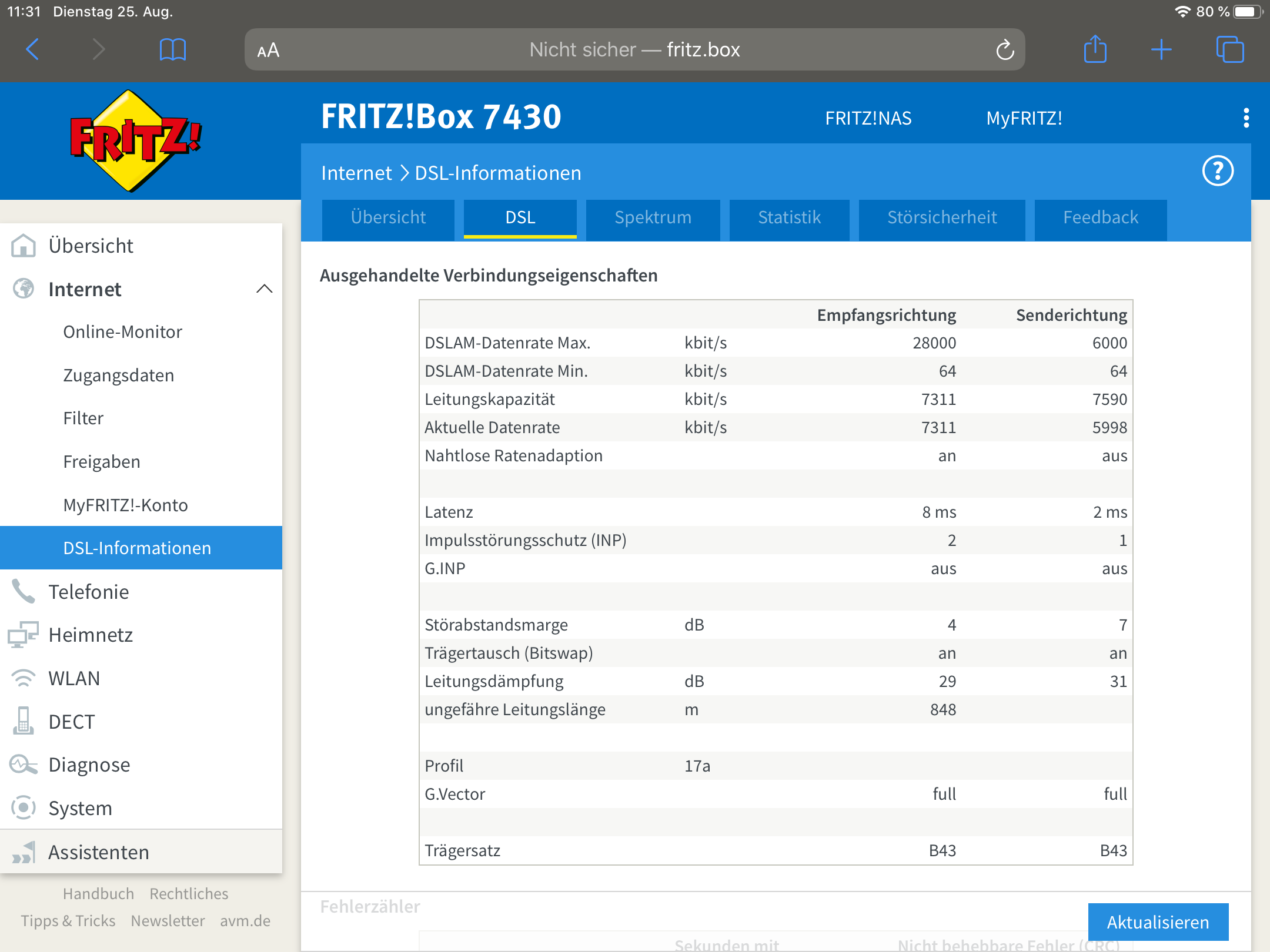

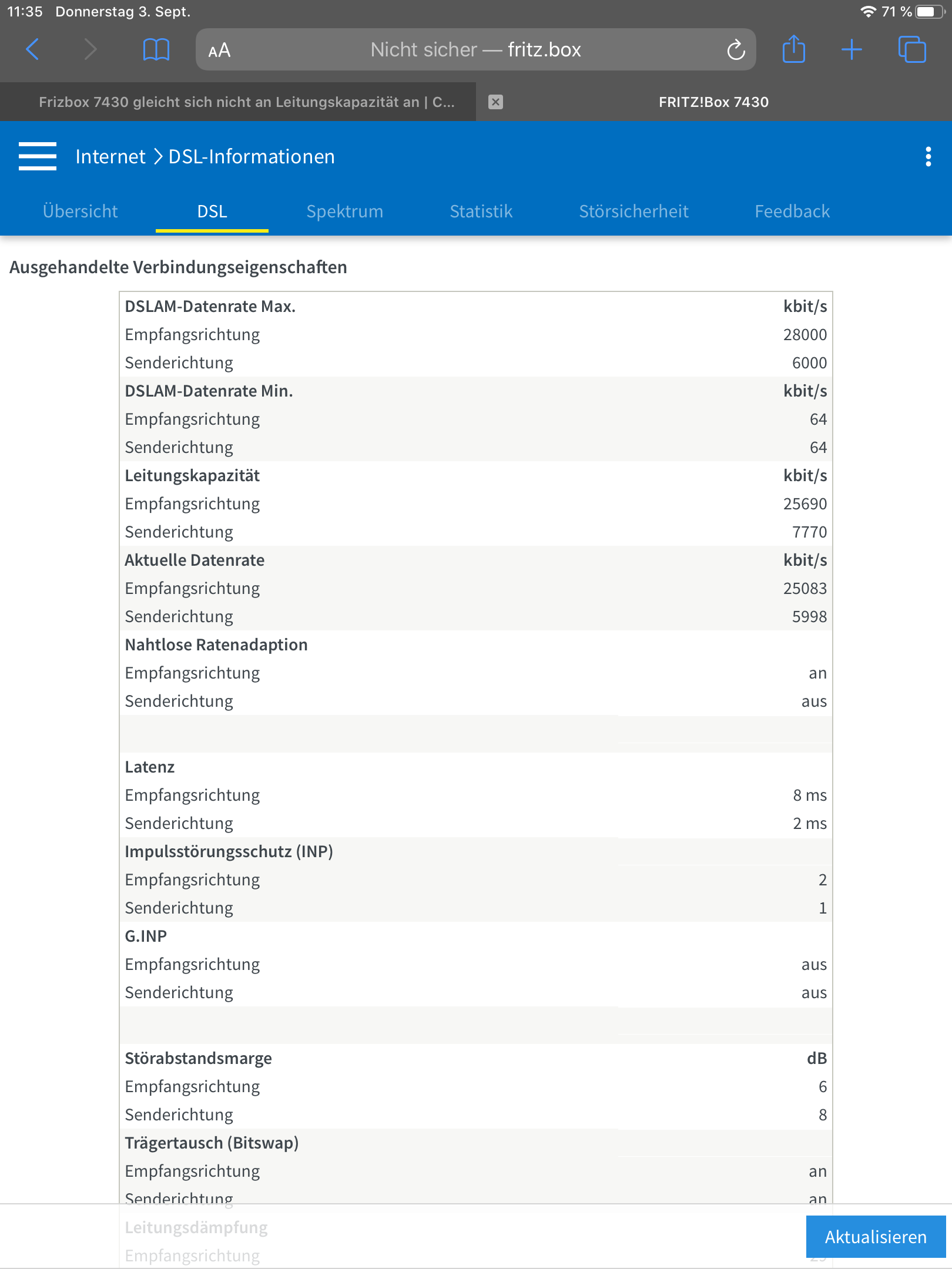

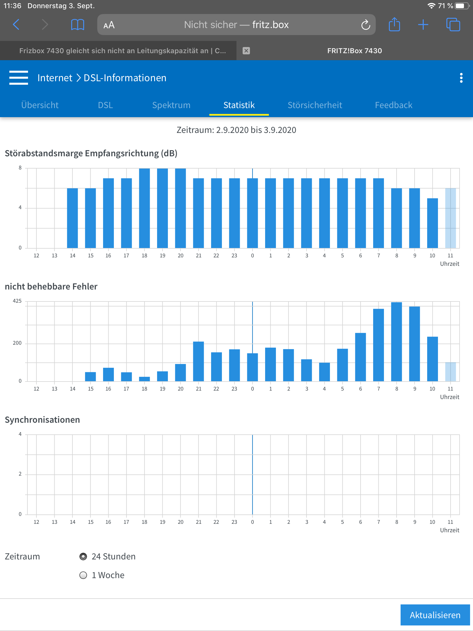

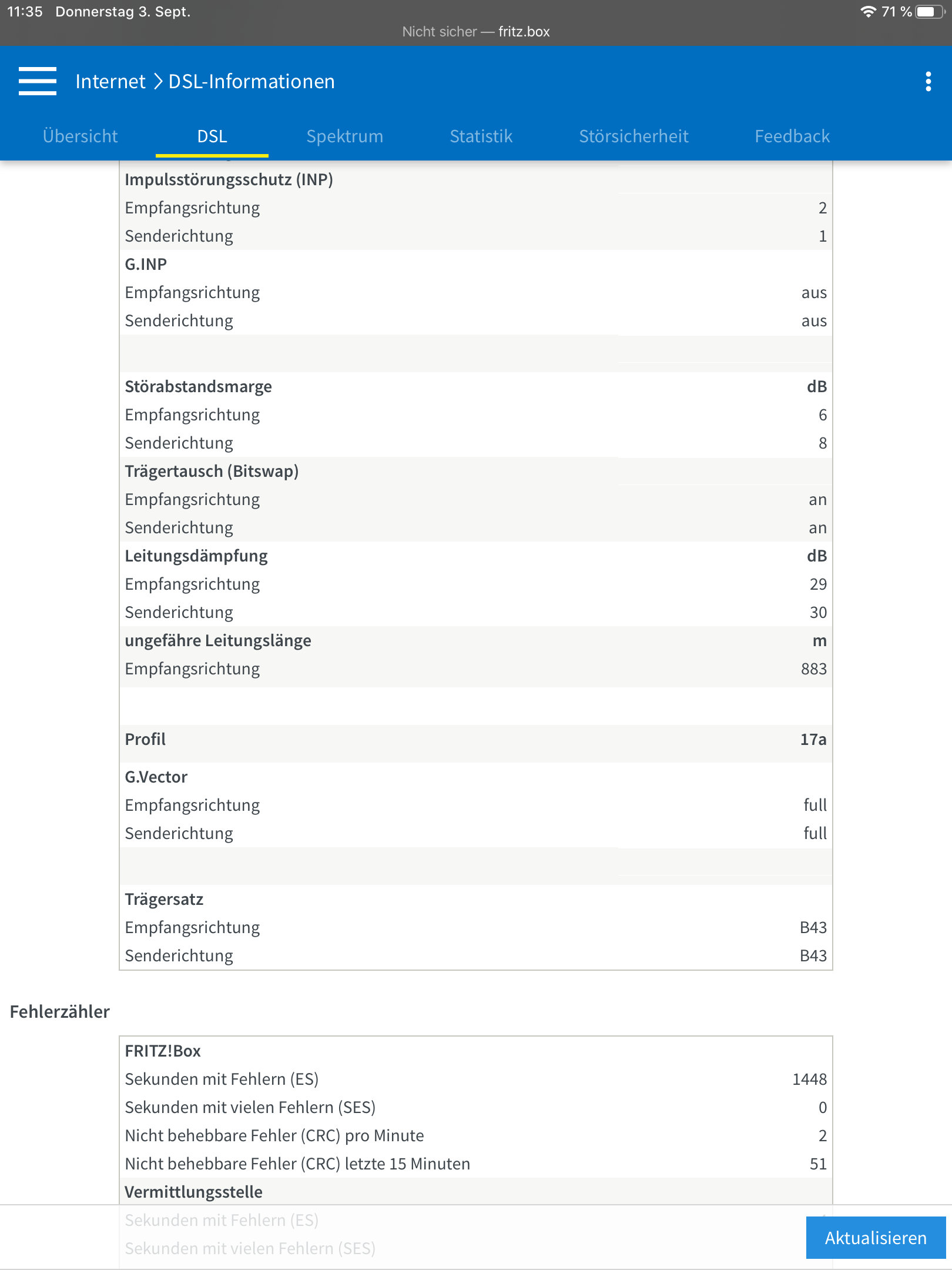

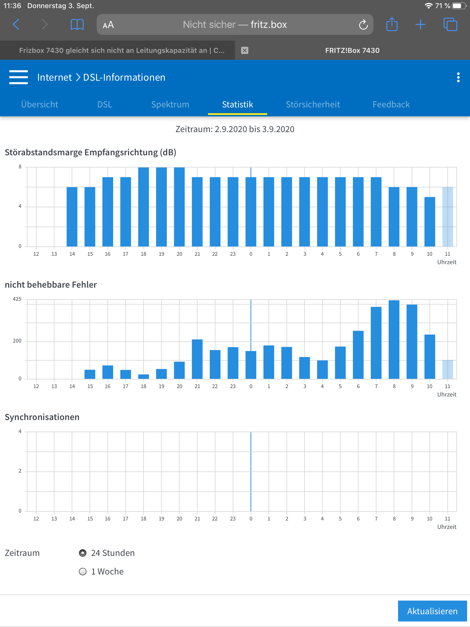

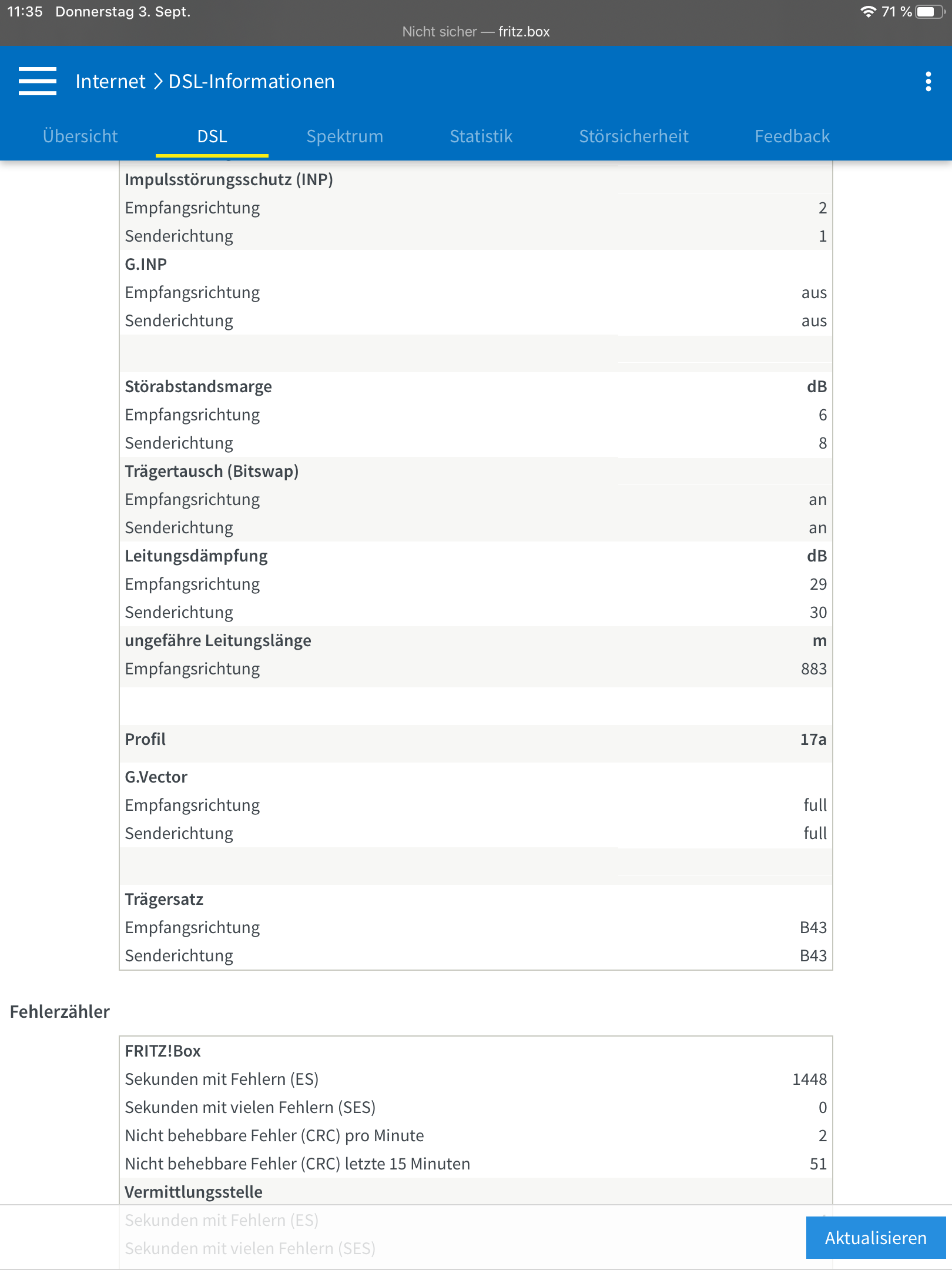

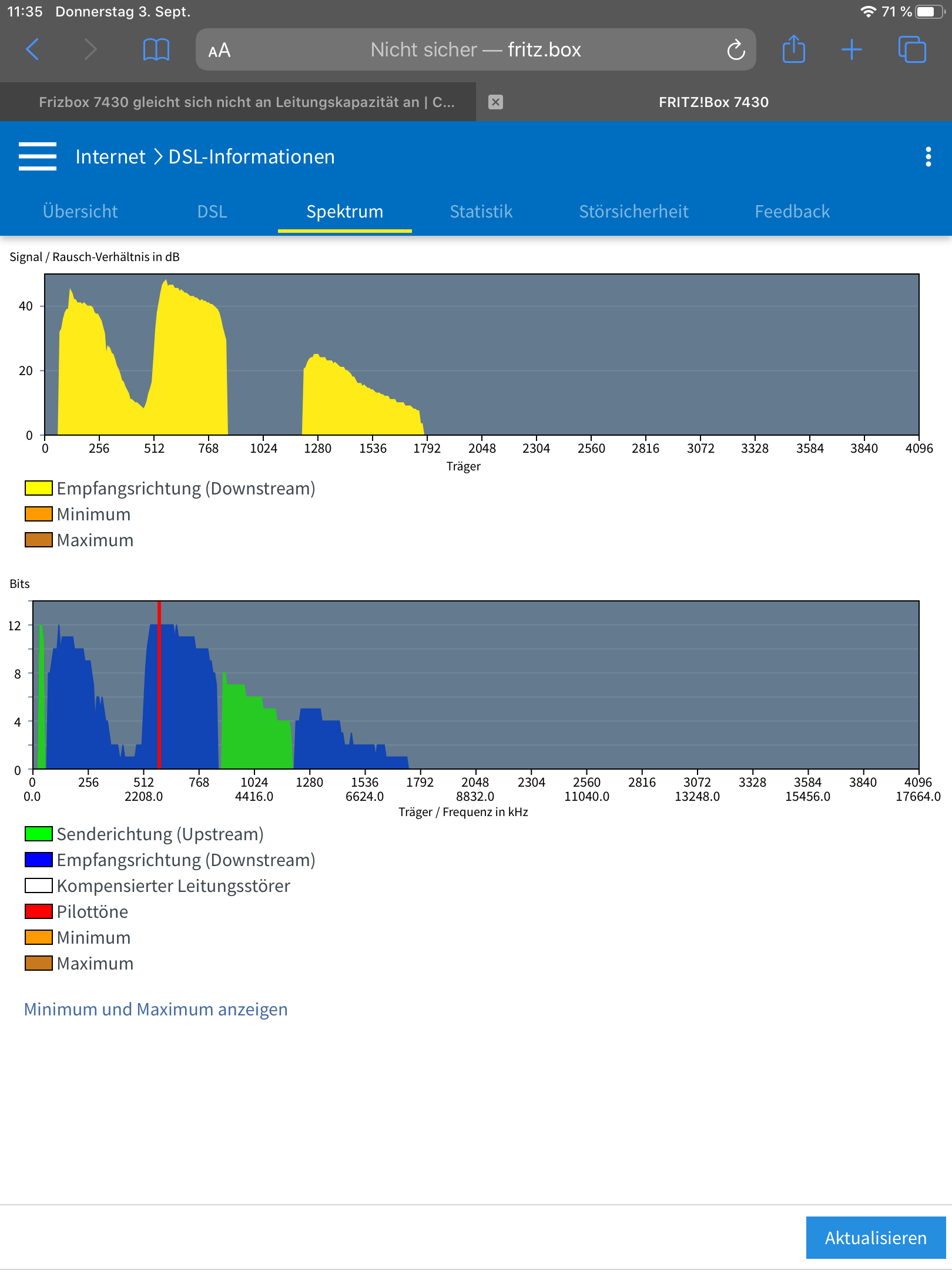

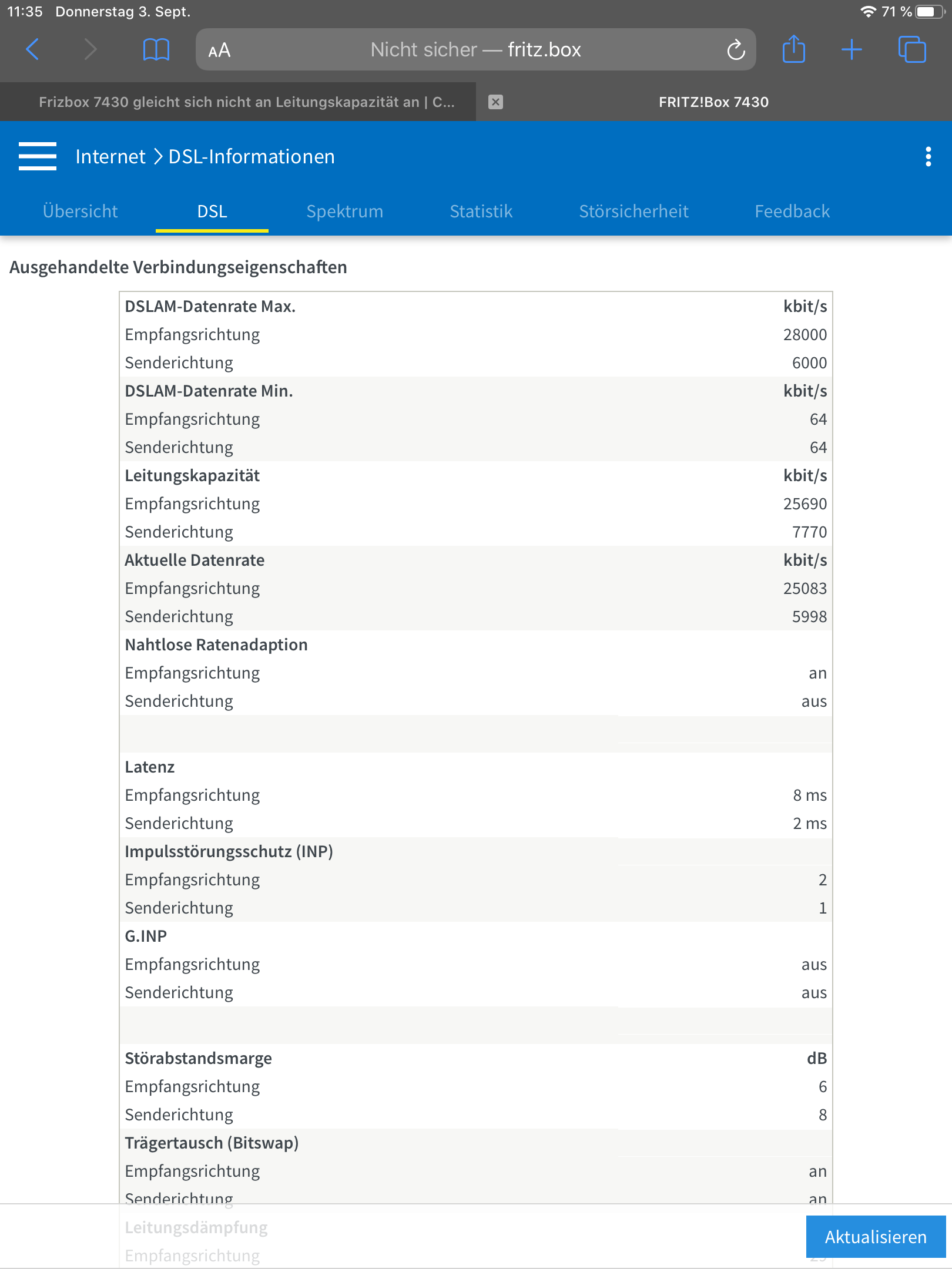

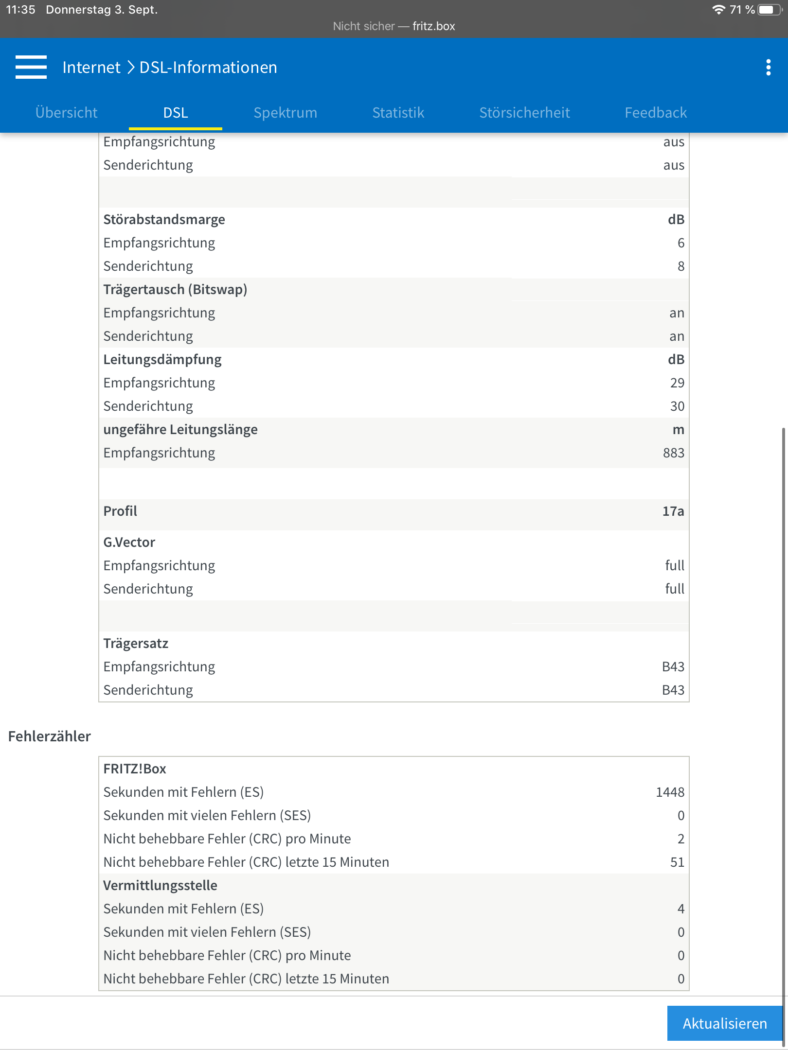

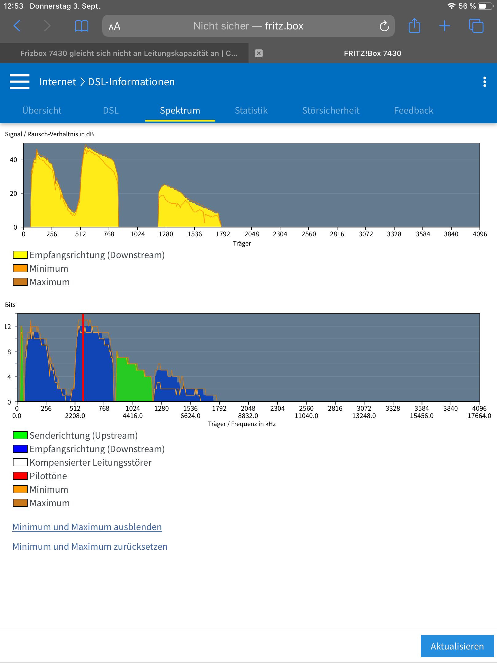

Bitte zu beiden Zuständen Screenshots der DSL Informationen sowie dem Spektrum mit Min/Max Werten posten. Anderenfalls ist das hier nur Ratespiel mit Märchenstunde.
Reaktionen: brainDotExe
Und leg direkt mal nen bild der statistiken dazu.

Schicke ich Nachmittag sobald ich wieder zuhause bin :)👍
Edit: ok, ich konnte mir paar Screenshots schicken lassen. Im Moment ist es seit heute früh halbwegs konstant auf 25 MBit.
deo schrieb:
Vollzitat entfernt
Im Moment bezahle ich glaube bis 50 MBit. Auf 16 würde ich eig ungern, da da aus meinen 5-6 MBit Up 1 MBit werden :(. wie du schon sagst muss ich da nochmal anrufen, vlt. kann ich ja wirklich was rausschlagen.

Bei dem Screenshot vom Spektrum fehlt noch die Anzeige mit "Minimum und Maximum anzeigen".
Ansonsten die üblichen Fragen:
