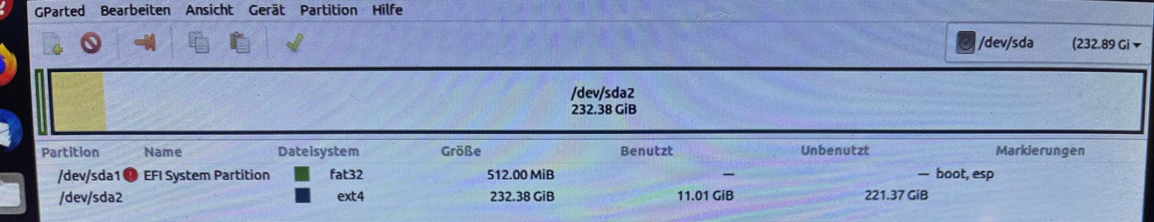

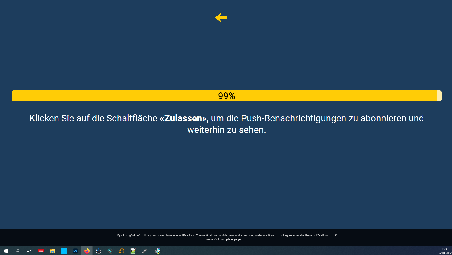

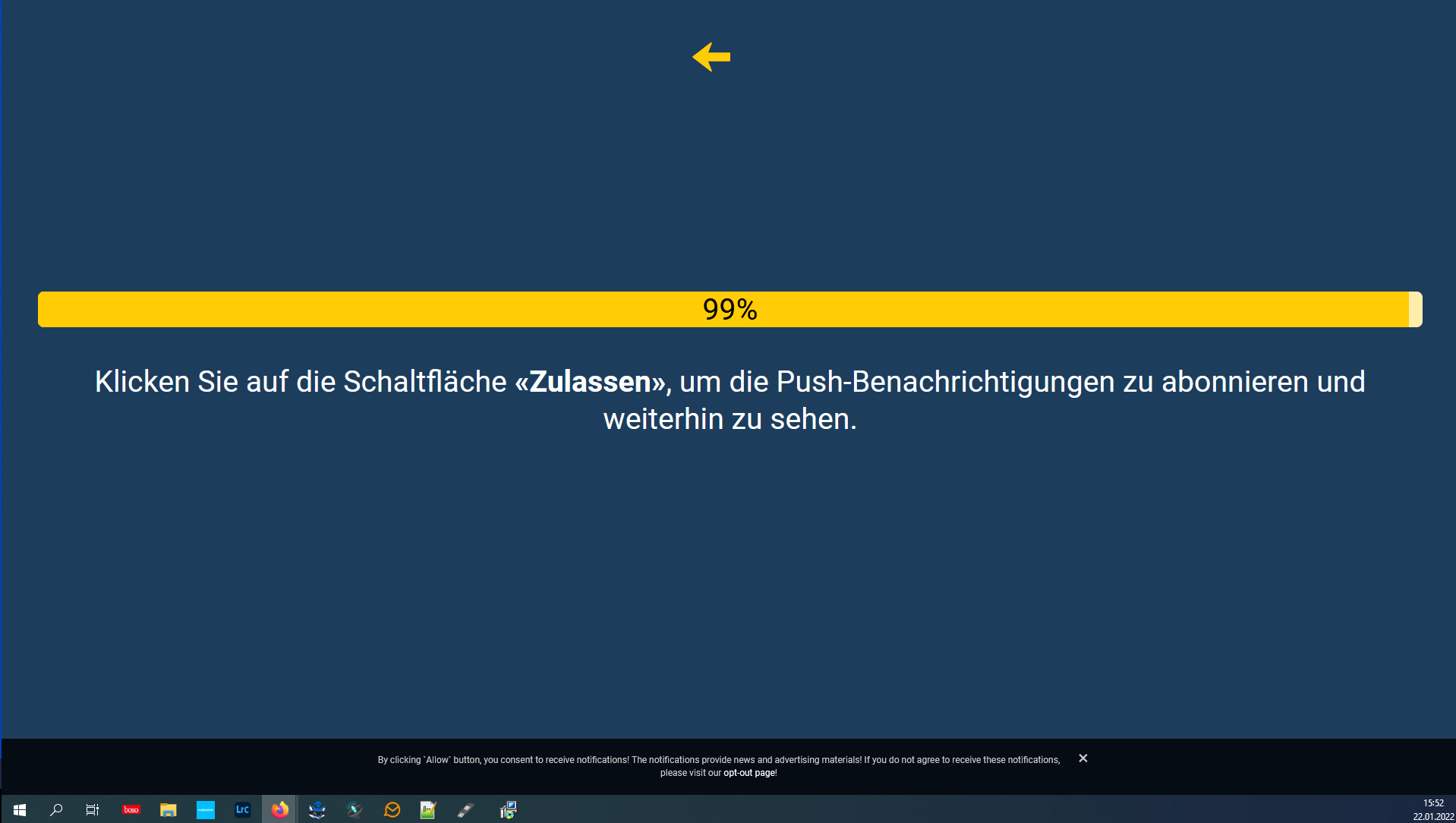

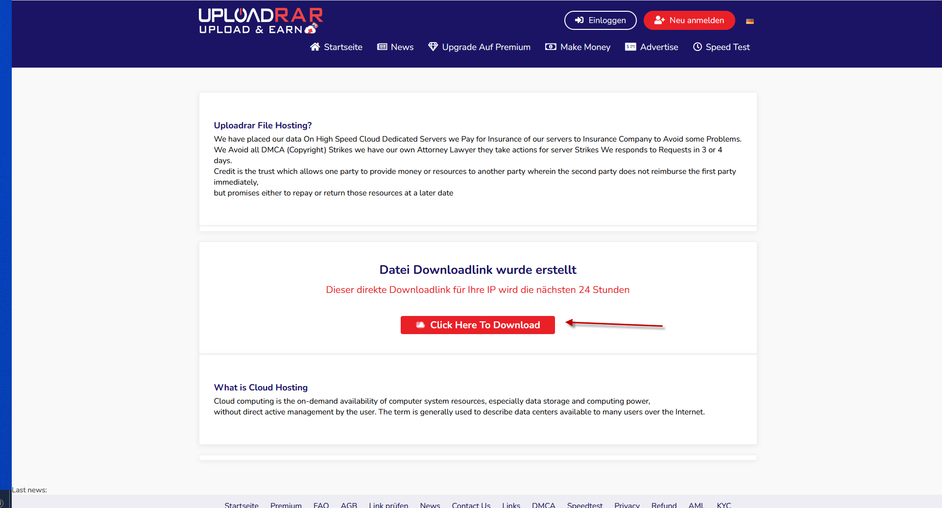

Ich komme in eine Endlosschleife oder zu Werbeseiten, aber nicht zum tatsächlichen Download-Link: siehe die Screenshots.
Im 4. Bild auf das rot markierte "Create Download Link" klicken, dann sollte es weitergehen.
Hatte ich auch versucht:
Zuerst 1, dann 2, dann nach einem Refresh 3. Und das ist mir nicht geheuer. Ich fürchte, es geht so weiter, bis ich mir einen Trojaner einfange ...

Dann lass es lieber sein. Sieht ja nicht mehr schön aus.
Ich habe meist einen Werbeblocker aktiv, deshalb ist mir das wohl nicht so aufgefallen.

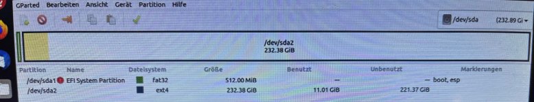

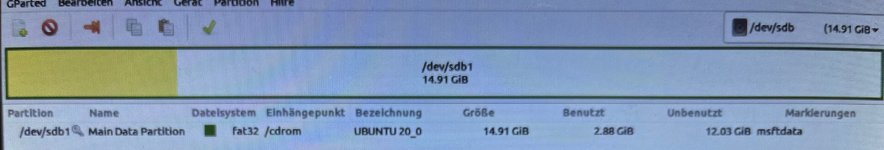

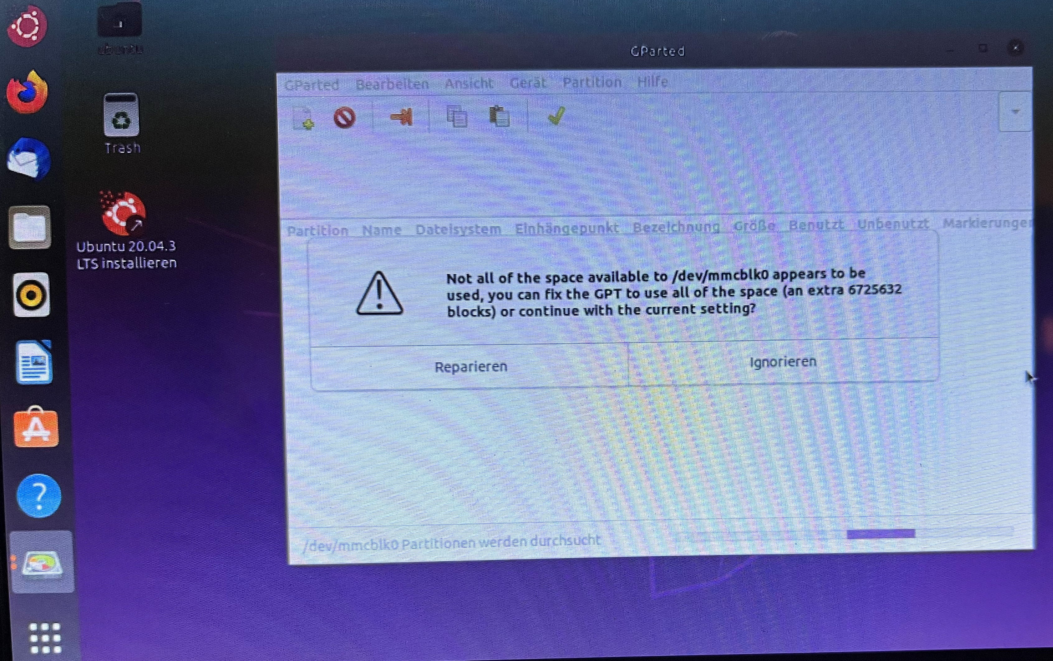

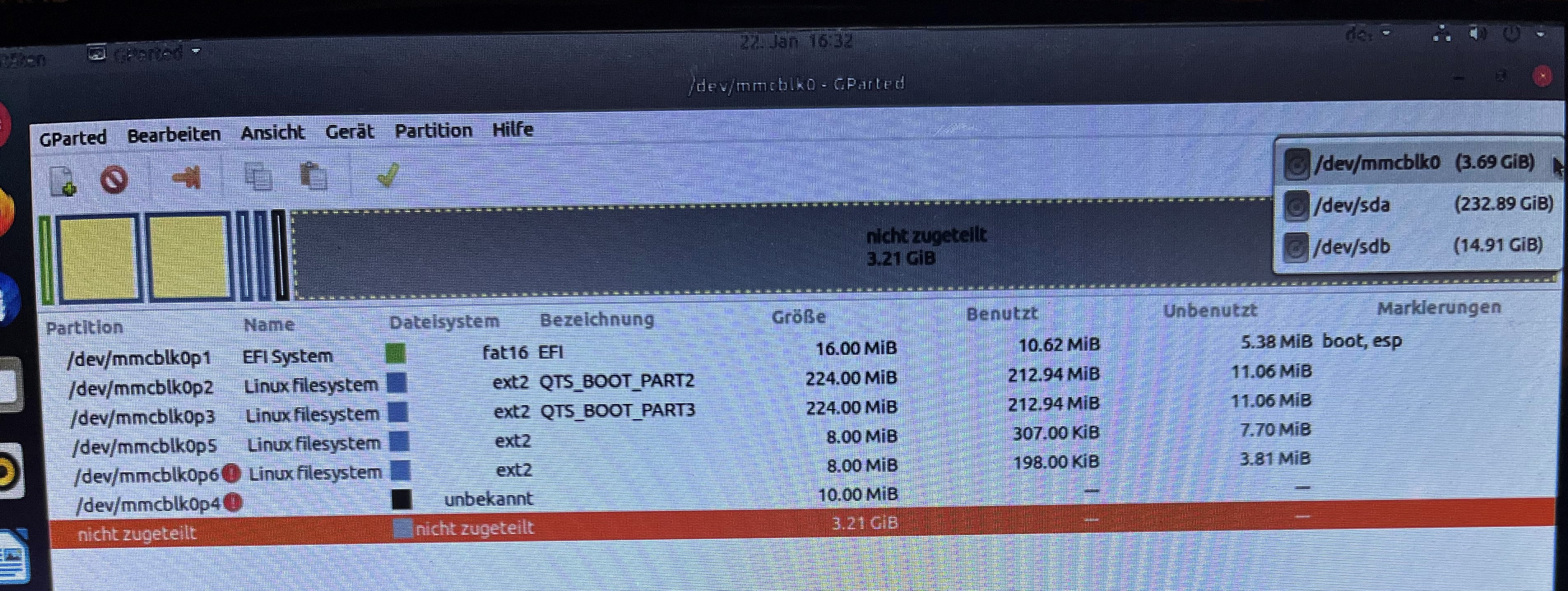

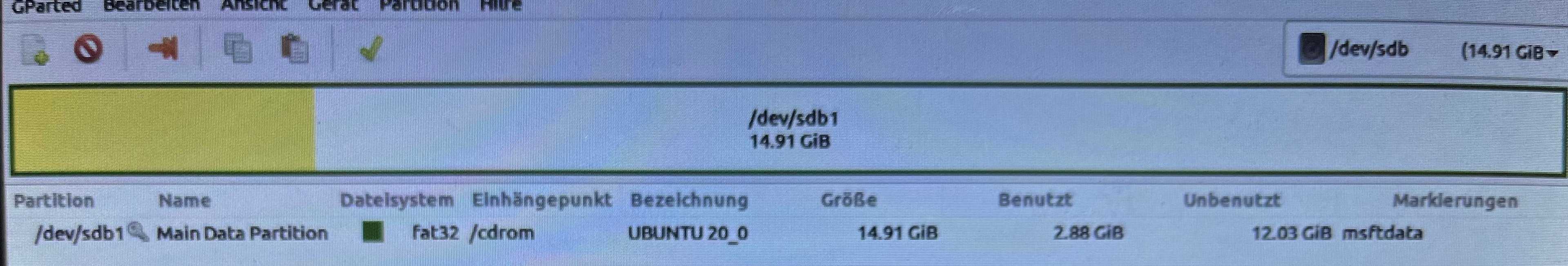

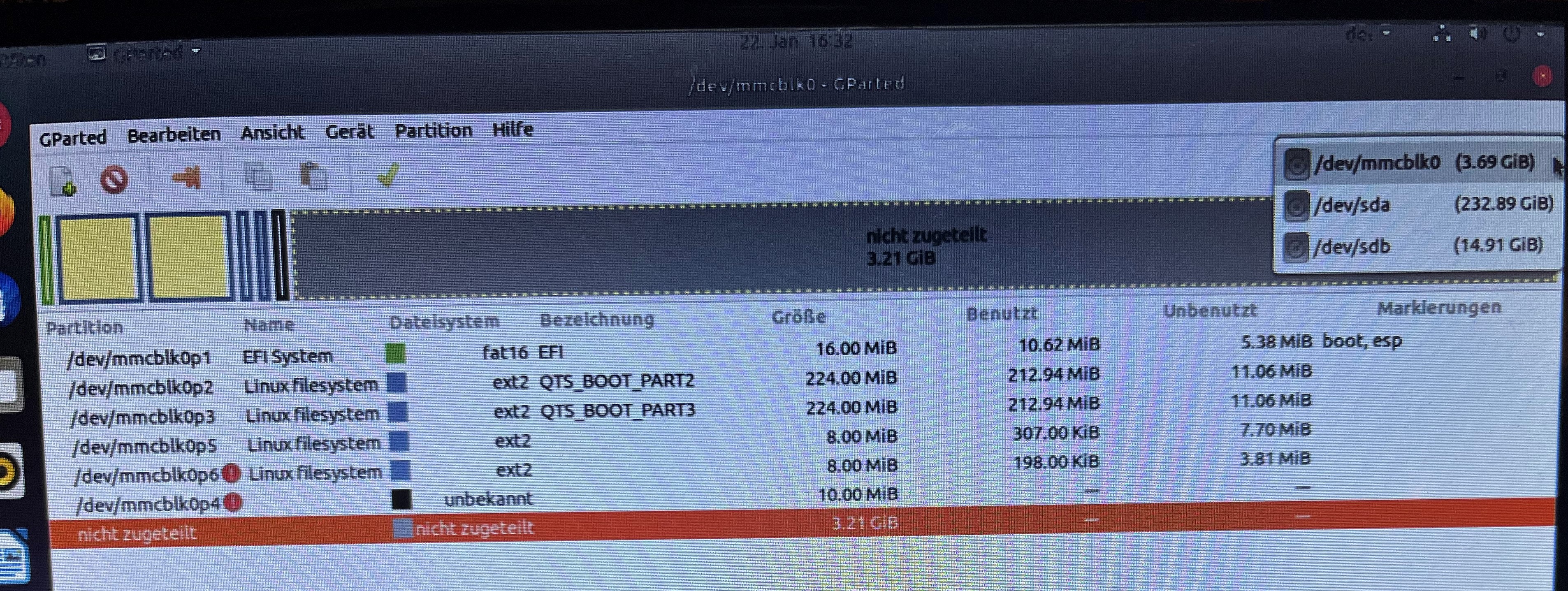

Es befinden sich drei Datenträger im NAS: [3].jpg:
  • /dev/mmcblk0 mit 3,69 GiB (das muss das sog. DOM sein, also der Firmwarebaustein, auf dem ein Teil des originalen Betriebssystems QTS installiert ist)
  • /dev/sda mit ~ 233 GiB (SSD, auf der Ubuntu installiert ist)
  • /dev/sdb mit 14,91 GiB (das ist der USB-Stick, von dem ich Linux soeben gebootet habe)
mmccblk0: [3]

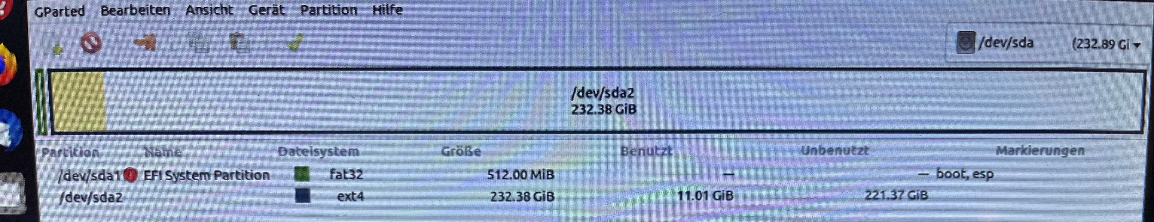

sda: [5]: Hier steht EFI System Partition dabei. Wie stelle ich das Partitionsschema fest?
sdb: [6]
Dieses Live-Ubuntu ist vollständig. Terminal etc. steht zur Verfügung. Ich schau mir jetzt die Wikiseiten von Ubuntuusers an ...

Laut Bild 5 ist Deine /dev/sda1-EFI-Partition leer, auf welcher der Bootloader installiert sein sollte.
IIRC kann man grub anweisen, sich auf einem ausgewählten Device auszubreiten (und von dort aus das OS zu booten); hab's seit Jahren nicht mehr selbst probiert, von daher - ja, lies Dich in grub und co ein.

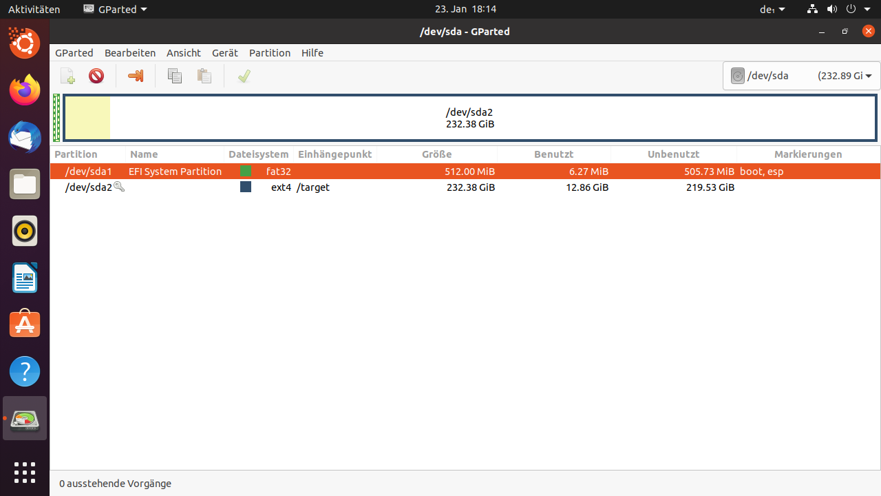

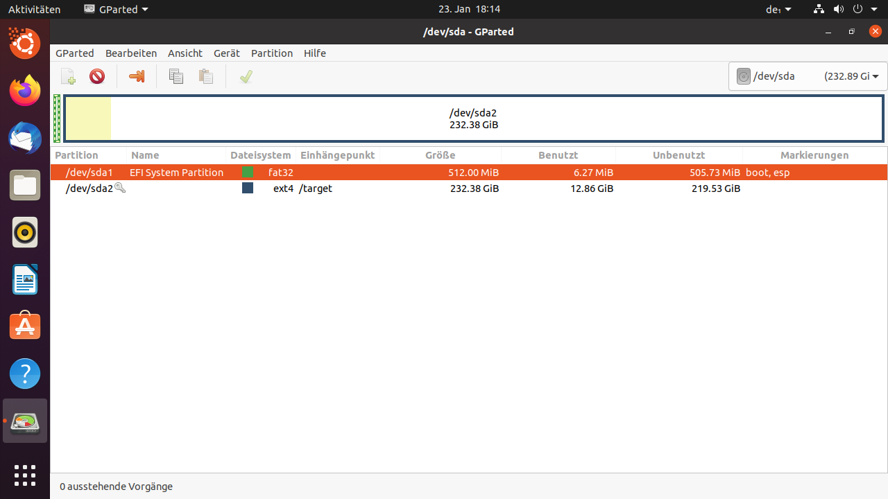

So, ich habe etwas gelesen und dann Ubuntu erneut installiert auf eine leere SSD.
Zuerst habe ich im sog. BIOS die Option CSM ausgeschaltet -- in der Hoffnung, es werde automatisch der EFI-Modus verwendet ...
Nach der Installation steckt der Bootvorgang wie erwartet beim grub-Prompt fest.
Ich boote von der Linux-LIVE-Disk (USB-Stick) und schaue die Partitionen an: [1].png
sda1 und sda2 sind die beiden Partitionen für Linux. Seltsam: Dieses Mal ist die EFI-Partition nicht leer, sondern es sind Daten abgelegt.
Holzohrwascherl schrieb:
Die beiden Partitionen einhängen:
Code:
ubuntu@ubuntu:~$ sudo mount /dev/sda1 /mnt
ubuntu@ubuntu:~$ sudo mount /dev/sda2 /mnt
Wenn du zwei Sachen, ins gleiche Mount Point, mountest dann passiert folgendes
sda1 wird nach /mnt gemountet
Dateien von sda1, sind unter /mnt sichtbar
sda2 wird nach /mnt gemountet
Dateien von sda2, sind unter /mnt/sichtbar
(sda1 ist unsichtbar)
Das mounten von sda1, ist also nicht sehr sinnvoll wenn man es gleich danach, versteckt
Was du normaler weise willst ist, mount /dev/root /mnt und dann mount /dev/boot /mnt/boot
[und dann chroot]
Version des installierten Grub2 ermitteln:
Code:
ubuntu@ubuntu:~$ dpkg --list | grep grub
Du bist hier, auf der Live CD und welches Grub, die Live CD hat, ist uninteressant
Aktuelle Grub-Konfiguration ausgeben:
Code:
ubuntu@ubuntu:~$ cat /boot/grub/grub.cfg
cat: /boot/grub/grub.cfg: Datei oder Verzeichnis nicht gefunden
Du bist hier, auf der Live CD und /boot, ist nicht gemountet
GRUB2-Pakete erneut installieren:
ubuntu@ubuntu:~$ sudo apt-get --reinstall install grub-common grub-pc os-prober # grub-gfxpayload-lists
Das installierst du hier auch nur, auf der Live CD, bringt nichts.
Du musst zuerst chroot anwenden, um in dein, installiertes System zu kommen.
Jetzt stehe ich an. Wie gehts weiter?
Deine Befehle, laufen ins Leere, weil chroot fehlt
