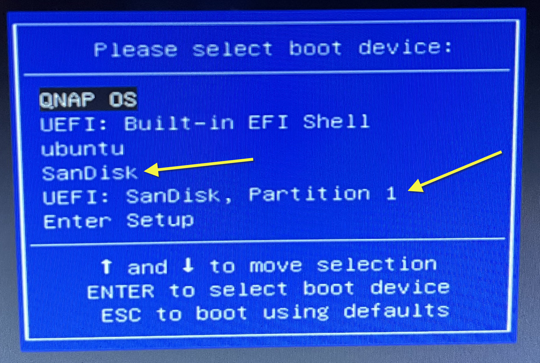

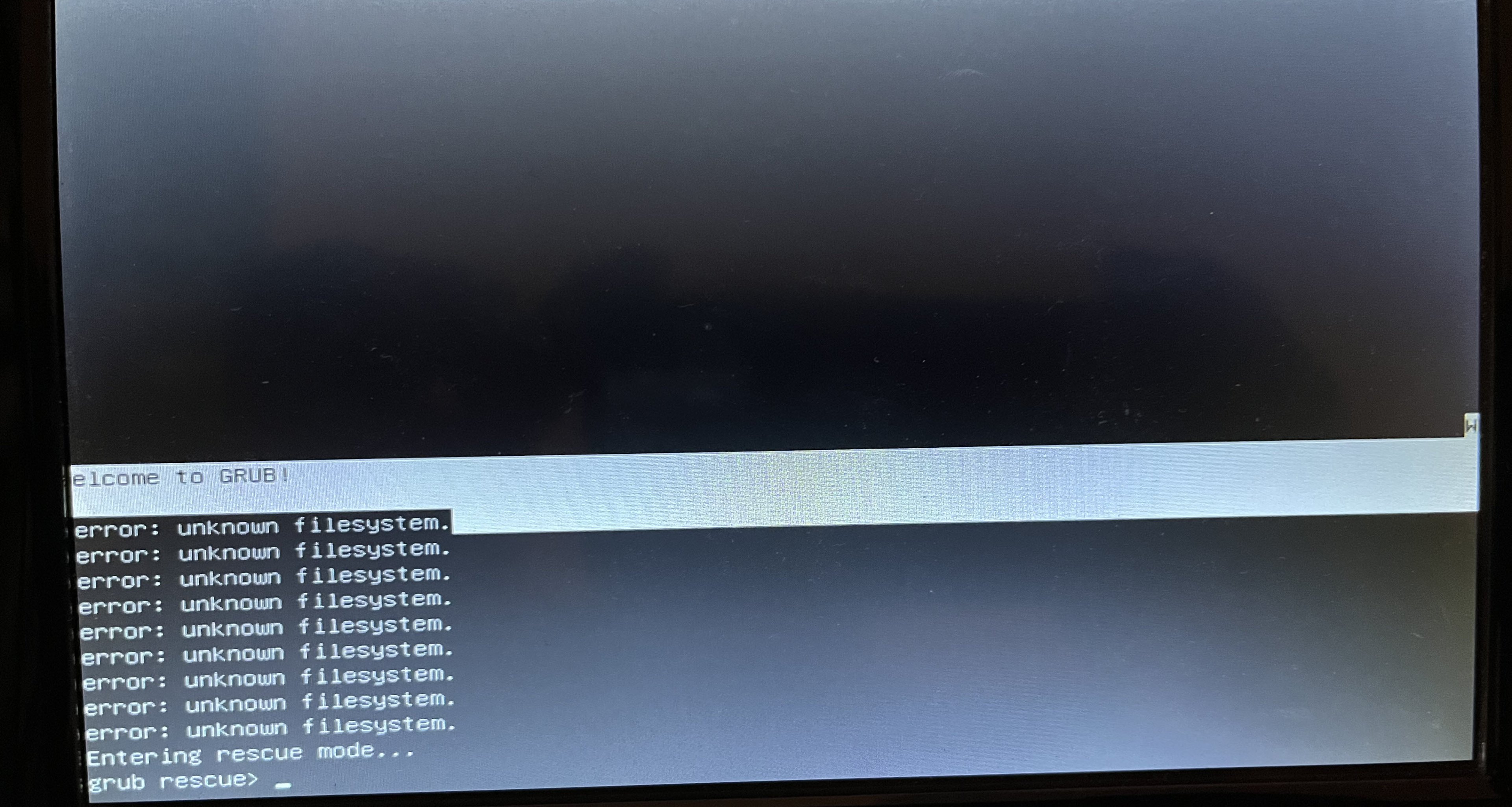

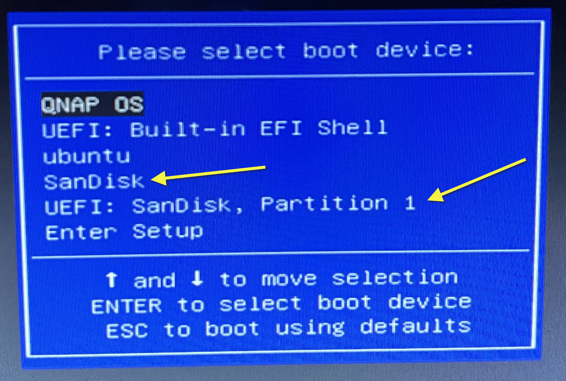

Ich wechsle mit F7 ins QNAP-Bootmenü [1, bootmenü.jpg] und habe folgende Auswahl:
Code:
QNAP OS
UEFI: Built-in EFI Shell
ubuntu
Sandisk
UEFI: Sandisk, Partition 1
Enter Setup

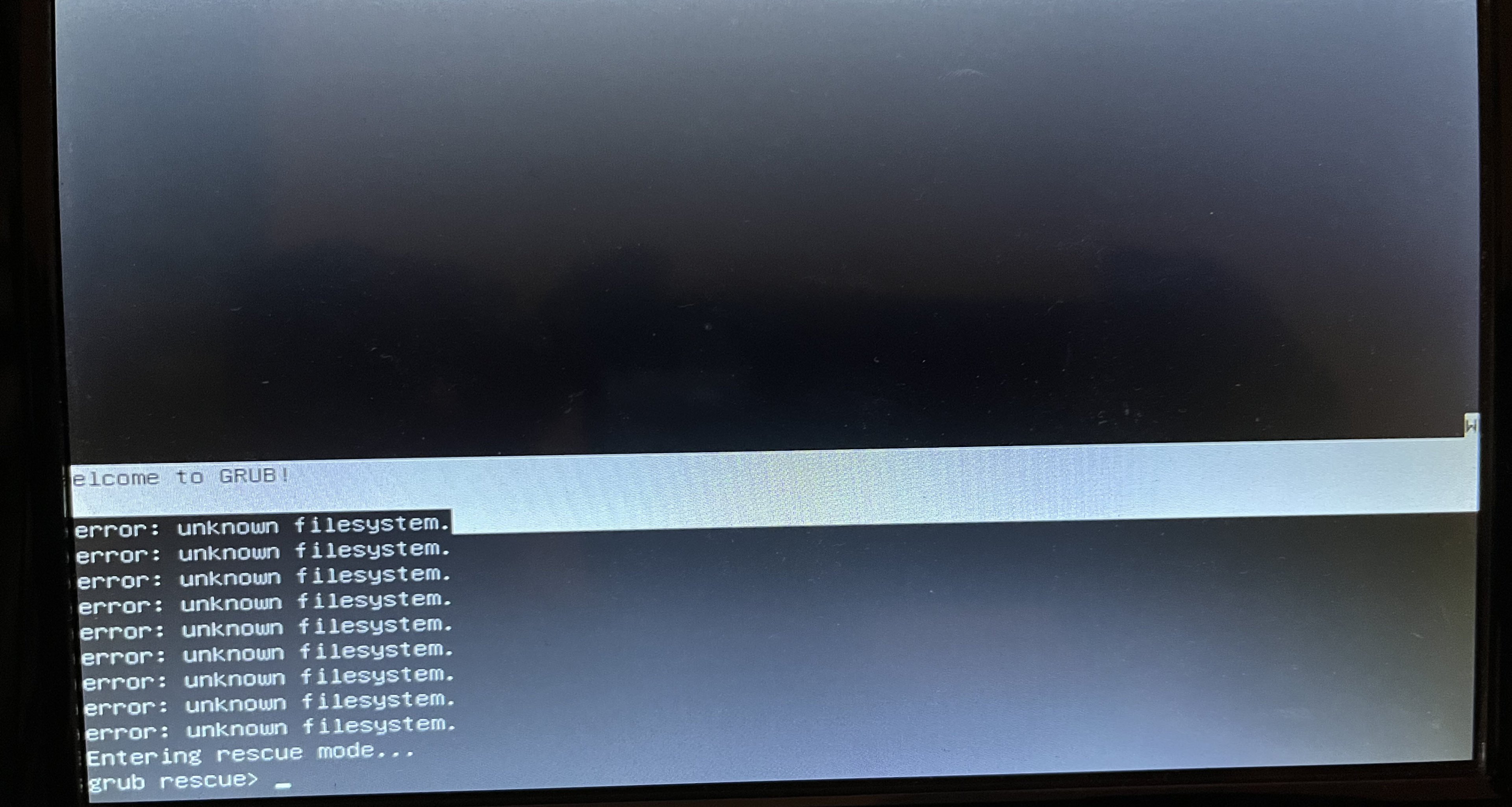

Verhalten: Gleich wie bei der SSD, auf der Linux installiert ist: Er bootet nicht von dem ausgewählten Medium.
Wenn ich SanDisk auswähle, tut sich nichts => schwarzer Bildschirm, kein Cursor.
Wenn ich UEFI: Sandisk, Partition 1 auswähle, dann meckert er, dass er das Filesystem nicht kennt und wechselt in den rescue-Mode. [2, Fehler.jpg]

Bei Dir ist UEFI inkl. CSM aktiviert.
Das ist also kein reiner UEFI-Mode, sondern mit Legacy (ehemals BIOS)-Treibern.
Schalte mal auf UEFI only (CSM deaktivieren) um, was dann noch im Bootmenü angezeigt wird.
Wenn der Grub-Eintrag "ubuntu" im MBR-Modus installiert wurde, dann sollte er jetzt nicht mehr zu sehen sein.
Ist das der Fall, dann installiere das Linux-System erneut -> ganz wichtig: im UEFI only-Mode (kein CSM).

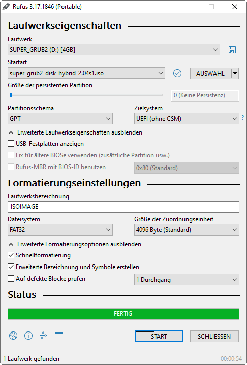

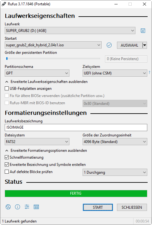

Ich habe die Hybridversion von SuperGRUB2Disk heruntergeladen und mit Rufus erneut einen bootfähigen Stick erzeugt: [1].png
  • Partitionsschema = GPT
  • Zielsystem = UEFI ohne CSM
  • Dateisystem = FAT32
Nann bin ich ins BIOS und habe CSM deaktiviert.

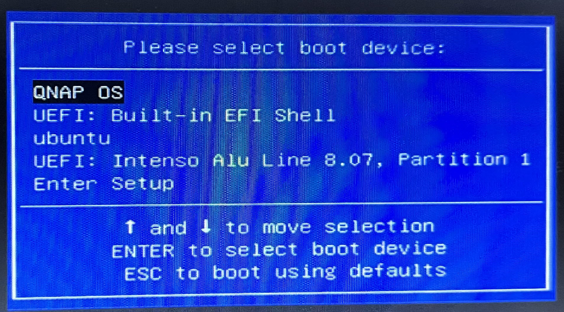

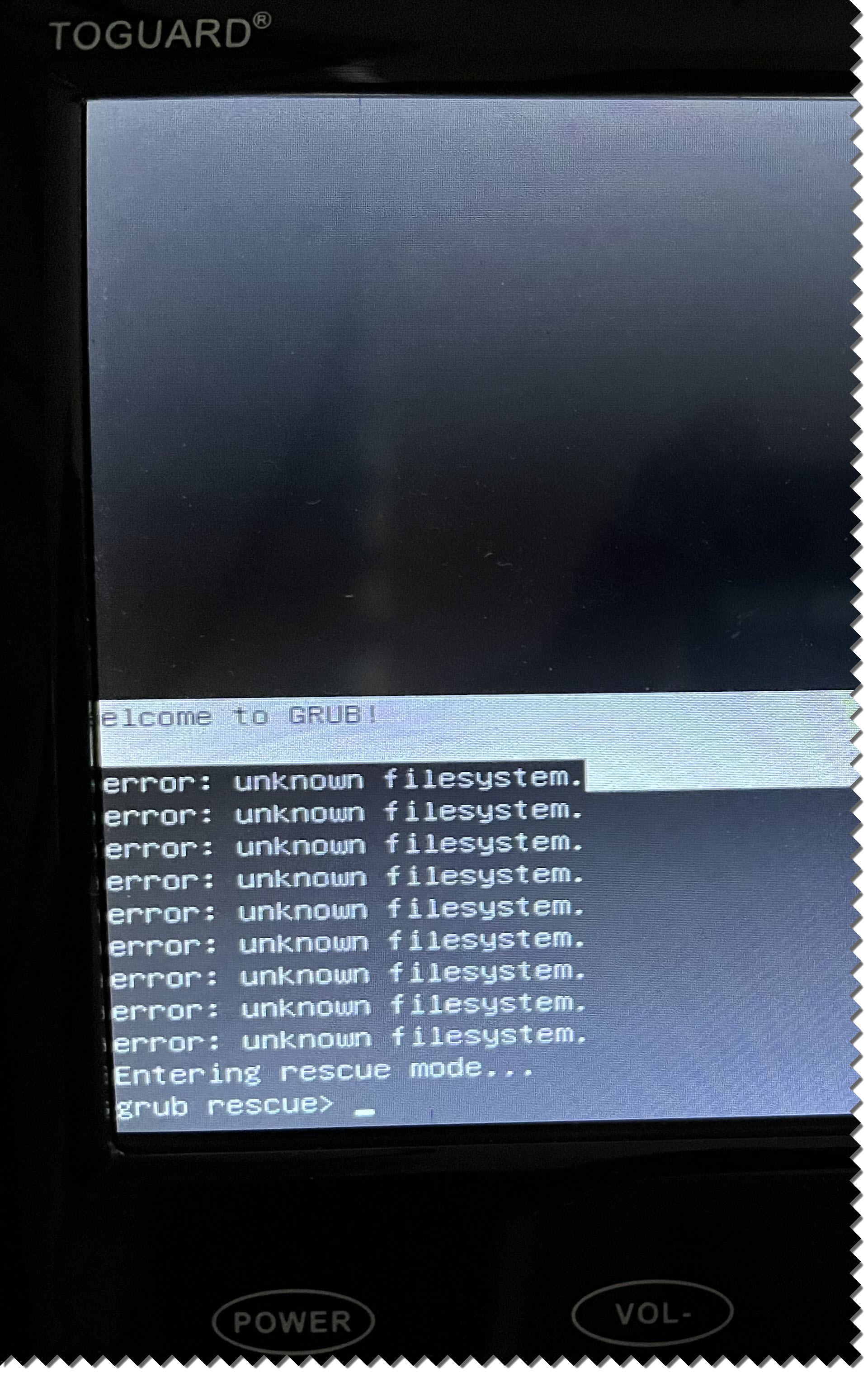

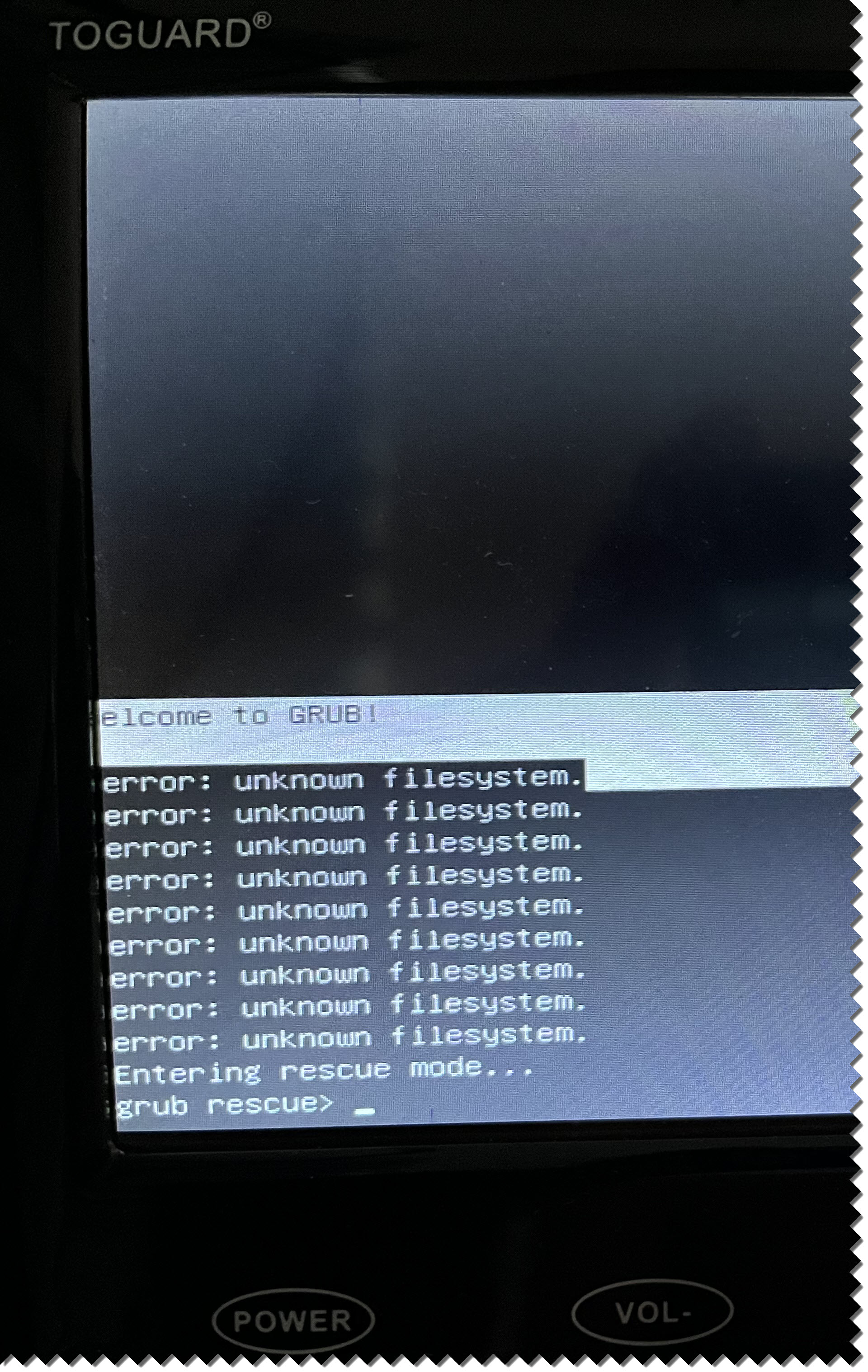

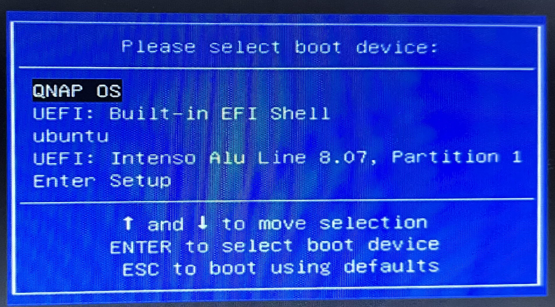

Dann NAS neu gestartet und ins QNAP-Bootmenü gewechselt: [2].jpg
Wenn ich nun den bootfähigen Intenso-Stick mit der GRUB2SUPERDISK auswähle, bekomme ich dieselbe Meldung wie vorhin: Er kennt das Dateisystem nicht: [3].jpg.
Ich werde erneut Linux installieren und Acht darauf geben, dass Grub nicht in den MBR installiert wird, korrekt? Ich glaube ich scheitere bisher, weil ich von UEFI, MBR zu wenig Ahnung (Konsequenzen etc.) habe.

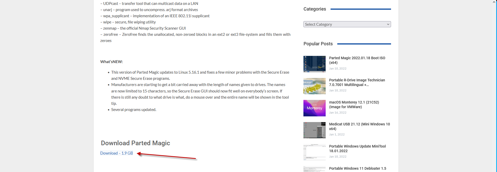

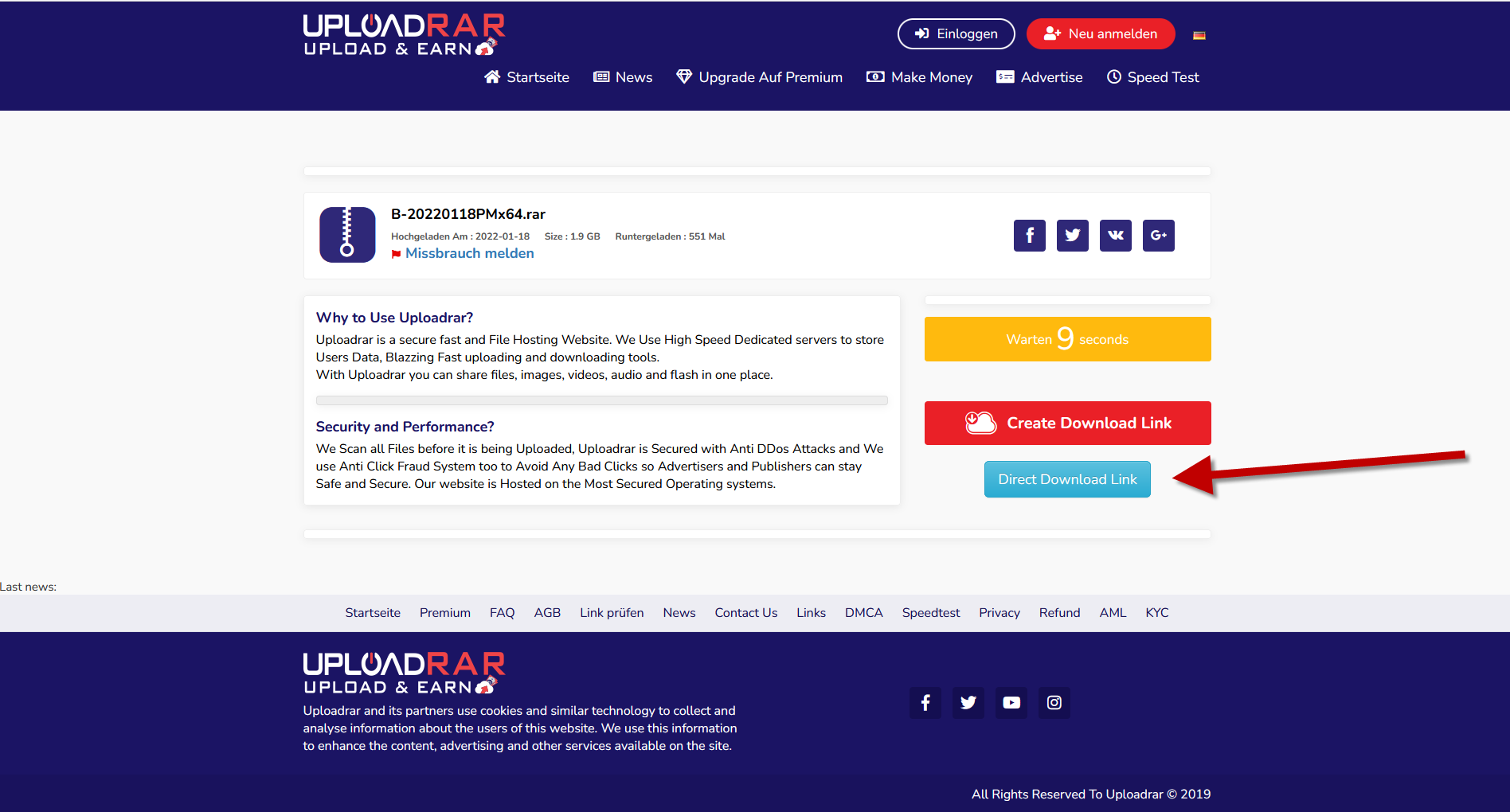

Tanzmusikus schrieb:
Ein wirklich hilfreiches Tool, was super auch auf neueren Systemen auf UEFI-Basis läuft, ist Parted Magic.
Hier die neueste Version: https://www.fcportables.com/parted-magic/

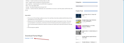

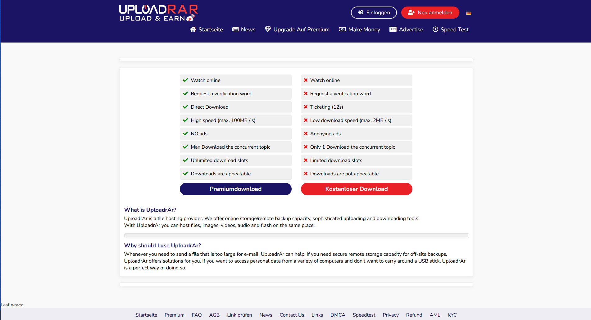

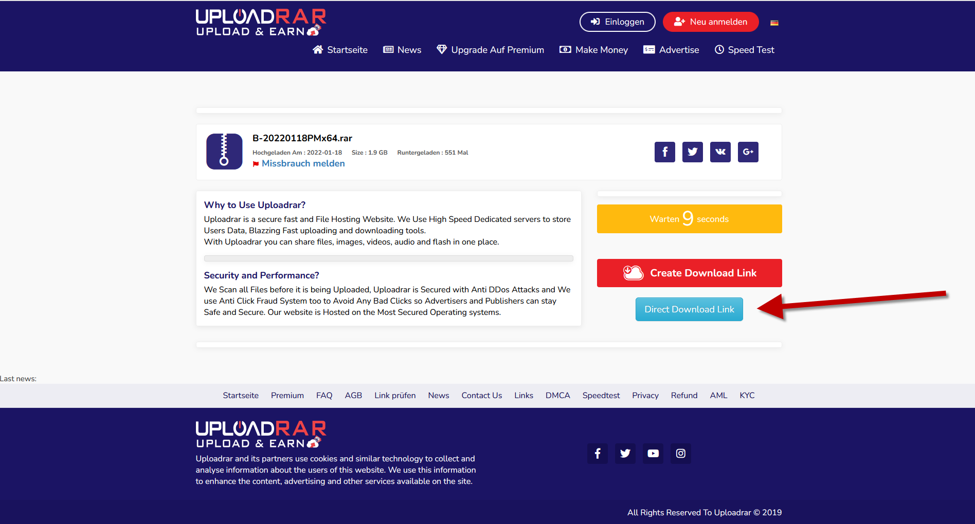

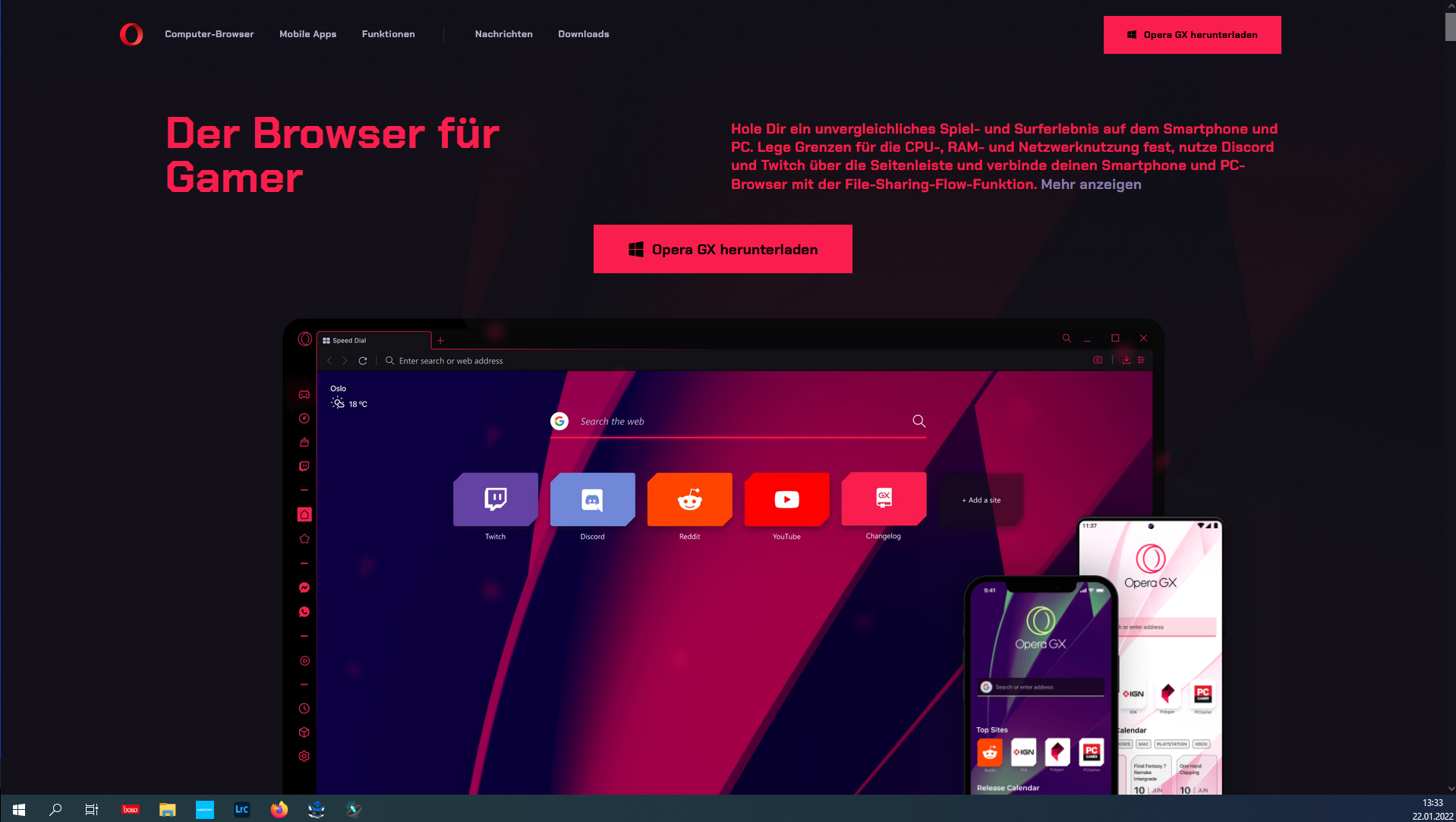

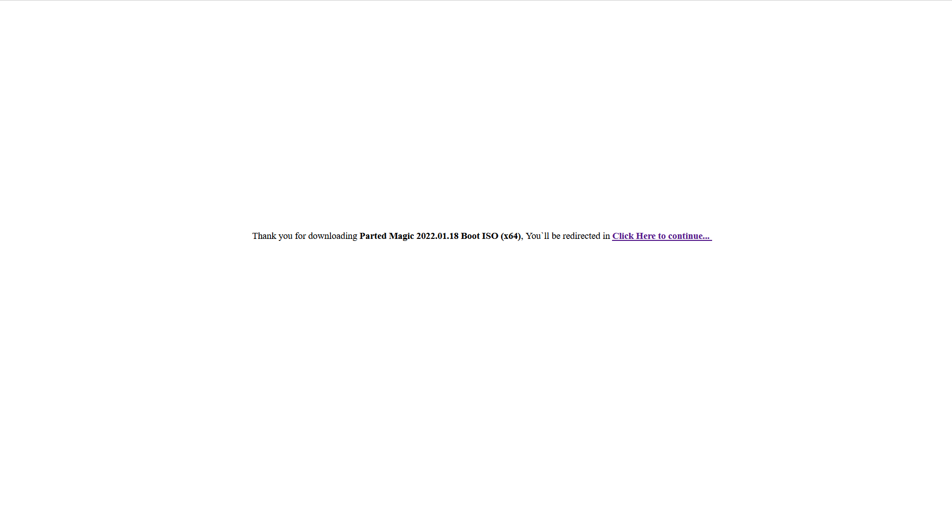

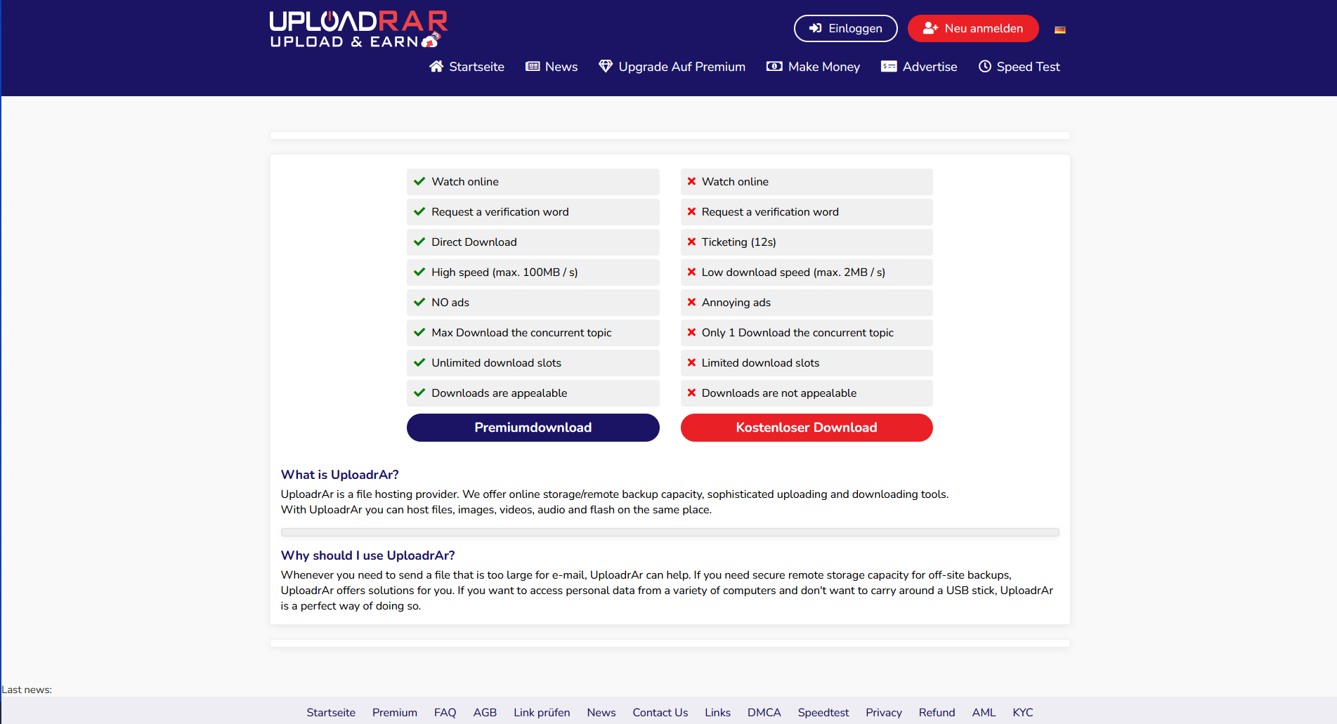

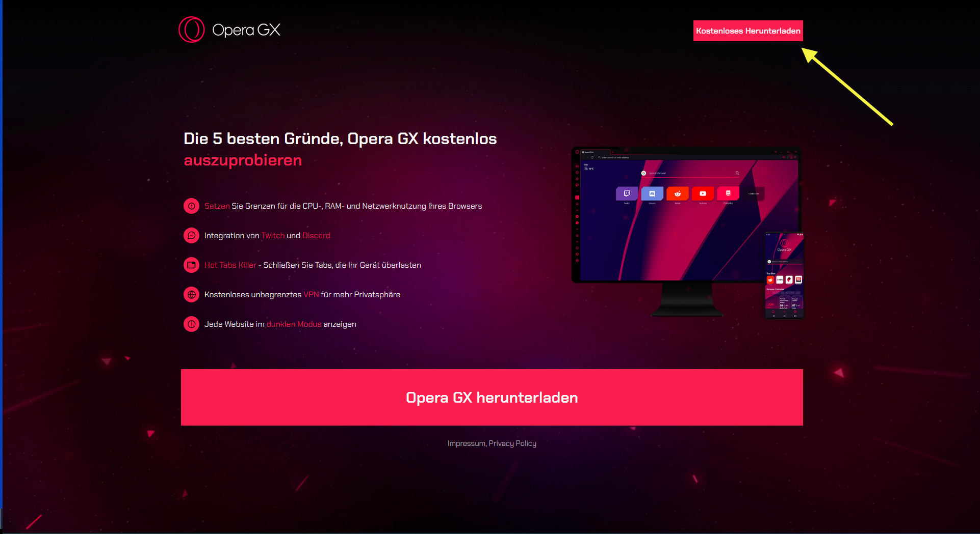

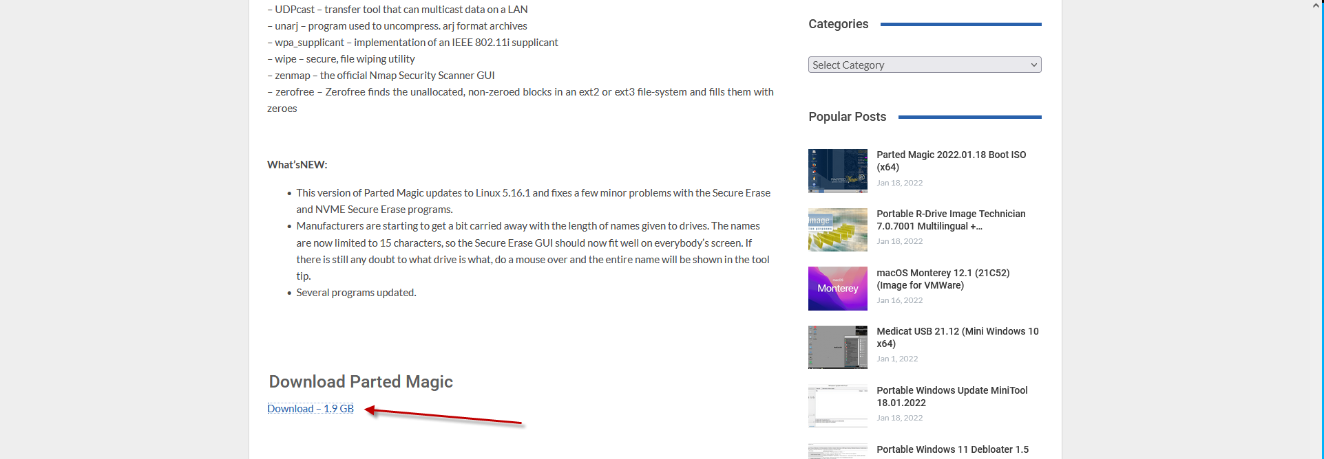

Ich wollte es soeben herunterladen, weiß aber nicht, wie. Ich komme in eine Endlosschleife oder zu Werbeseiten, aber nicht zum tatsächlichen Download-Link: siehe die Screenshots.
Bin ich blind?
==> Nicht so wild, ich lese mich mal in die Dokumentation für Grub2 ein .. Danke für die Links.
