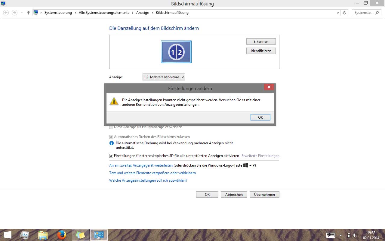

ich habe das Problem, dass ich bei meinem Toshiba Encore WT8 Tablet die Anzeige über den HDMI Ausgang nicht duplizieren kann. Es kommt immer die Meldung, dass die Einstellung nicht gespeichert werden konnte und ich es mit einer anderen versuchen soll.
Hat jemand da einen Tipp an was das liegen kann? Ich habe es schon an mehreren Bildschirmen probiert aber hat nirgendwo funktioniert.

versuche mal die Tastenkombination windows+p
und wählst dann Doppelt aus
ansonsten die Treiber für die Grafikkarte neuinstallieren
Über Win+P gehts nicht und direkt über den Intel Grafiktreiber genau so wenig.
Zudem fehlt mir bei den Intel Treibern der Durchblick, da gibts knapp 10 verschiedene Treiber!
mfg Kyrill
Das Treiberpaket hab ich installiert, jedoch tritt das Problem noch weiter auf, leider.
mfg Kyrill
Installier den Treiber mal manuell über den Gerätemanager (nicht automatisch).
Quelle für den Treiber: Intel_Chipset_WW48_PR5.1_A03_ZPE.exe bei Dell herunterladen und die .exe manuell entpacken (per 7zip/Winar).
2. Mirroring mode:
search for "dell venue 8 pro drivers" and from dell website download intel platform installer. The version I downloaded was 12/2/2013.
extract content from .exe file(I used winar)
in device manager update graphics driver with "having disk" option and pointing to \gfx\igdlh.inf
After restart mirroring will work in 800*600. for better resolutions you have to do it in intel graphics options and not by windows!
http://forum.tabletpcreview.com/toshiba/60109-encore-hdmi-miracast-issues.html
und: http://forum.tabletpcreview.com/toshiba/59957-encore-owner-s-lounge.html
PS.: Der Bug ist auch bei Microsoft bekannt und betrifft aktuell alle 8 Zoll Win 8.1 Baytrail Geräte mit HDMI.
http://support.microsoft.com/kb/2904594/en-us
Da es von Intel hiefür noch kein Update gibt hilft momentan nur der oben beschriebene Weg.
