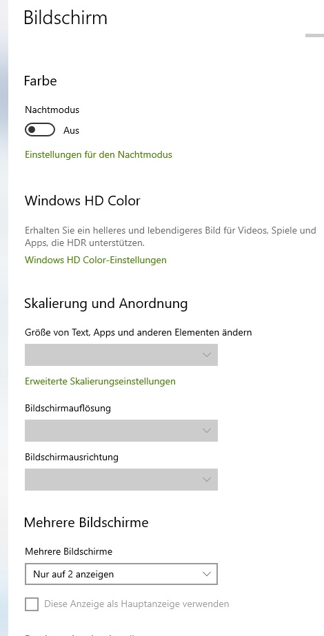

hey, wenn ich das Bild auf dem Monitor ausgeben lasse habe ich folgende Auflösung: 2560*1440
lasse ich das Bild auf dem TV-Gerät ausgeben, habe ich folgende Auflösung: 1920*1080
lasse ich das Bild duplizieren, also auf beiden gleichzeitig anzeigen, habe ich auf beiden Geräten: 2560*1440
Umstellen kann ich die Auflösung aber nur, wenn ich es auf Anzeige 1 (Monitor) anzeigen lasse oder sie auf Duplizieren gestellt habe. Ansonsten ist das Auflösungseinstellungsfeld ausgegraut.
Ich möchte jetzt auf Anzeige 2 (TV) die Auflösung auf 2560*1440 setzen (ohne Duplizieren der Anzeige). Wie gehe ich dazu nun vor? Ich nutze Windows 10.

Ich habe jetzt mal den PC direkt an das TV-Gerät gestellt und mit einem ganz kurzem HDMI-Kabel verbunden.
Und schon konnte ich die Auflösung der TV-Ausgabe auf 4k stellen:
Aber trotzdem bleibt die Verstellungsmöglichkeit der Auflösung ausgegraut, wenn ich die Ausgabe auf den TV einstellt habe. Und jetzt wird es kurios.
Ich habe das TV-Gerät dann wieder über das lange HDMI-Kabel angeschlossen. Und die Auflösung konnte auch nach Neustart vom TV und PC wieder auf 4K bleiben. Jedoch tritt ein Problem auf. Ich lasse 2 Anwendungen laufen, welche beide Sound ausgeben. Die eine Anwendung gibt das Soundsignal dann über die Boxen(analog am PC angeschlossen) aus. Die andere Anwendung über das TV-Gerät. Eingestellt(unten rechts Linksklick auf Soundsybol in Win10) ist aber in Windows, dass die Soundausgabe über das TV-Gerät erfolgen soll. In den Programmen kann man die Soundausgabe auch nicht umrouten.
