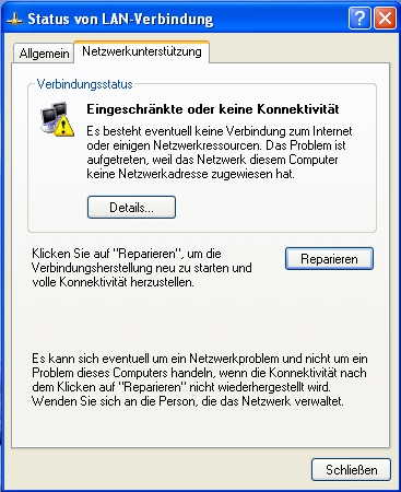

Nun hab' ich folgende Prob's, und zwar seitdem ich es angeschlossen habe, wird mir in der Taskleiste bei der LAN-Verbindung der Status: Eingeschränkte oder keine Konnektivität angezeigt (s.u.), kann man das irgendwie wegbekommen? Reparieren hab ich schon probiert, aber dann passiert das: (s.u.)

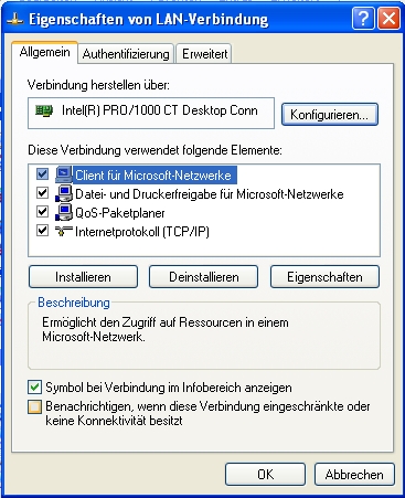

Wenn die Verbindung steht, müsste ja alles i.O. sein. Die Anzeige für die eingeschränkte Konnektivität kannst du folgendermaßen abschalten : Netzwerkverbindungen->Status der LAN-Verbindung(Doppelklick) -> Eigenschaften. Dort gibt es ganz unten das passende Häckchen. Es müsst in diesem Fall (standartmäßig) aktiviert sein.

Danke, das eine Prob wäre damit beseitigt, jedenfalls oberflächenmäßig, aber mein Rechner braucht immer noch recht lange zum hochfahren, d.h. nach dem "Willkommen" lädt er 30 Tasks im Task-Manager und ca. 15s später die restlichen 6, is echt nervig :( , sonst ging das in einem Rutsch.
P.S.: Hab noch die Eigenschaften drangehängt, vielleicht liegt's ja daran.

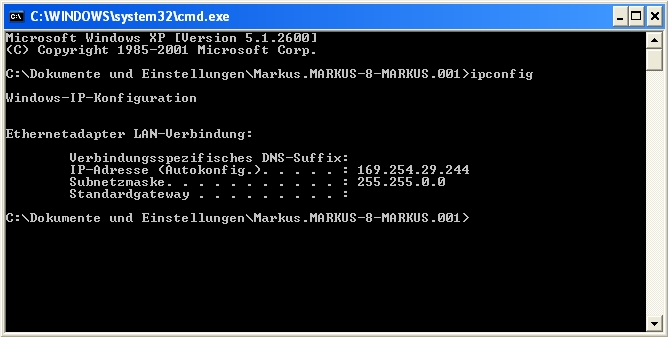

1. Start - Ausführen - cmd eingeben - im DOS Fenster ipconfig eingeben.
Was kommt dann? Sollte so aussehen:
Windows-IP-Konfiguration
Ethernetadapter Drahtlose Netzwerkverbindung 2:
Verbindungsspezifisches DNS-Suffix:
IP-Adresse. . . . . . . . . . . . : 192.168.0.3
Subnetzmaske. . . . . . . . . . . : 255.255.255.0
Standardgateway . . . . . . . . . : 192.168.0.1
Wenn da anstatt sinnvoller IPS/Subnetmask/Gateway nur 0.0.0.0 kommt dann stimmt die Fehlermeldung das du keine Netzwerkadresse (IP) zugewiesen bekommen hast. Aber poste mal was da kommt.

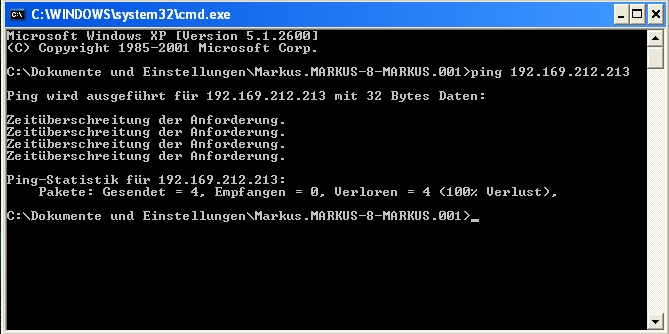

Start - Ausführen - cmd In der console ping 192.169.212.213 eingeben. Das ist laut Anleitung die IP des Modems. Bekommst du eine Antwort?

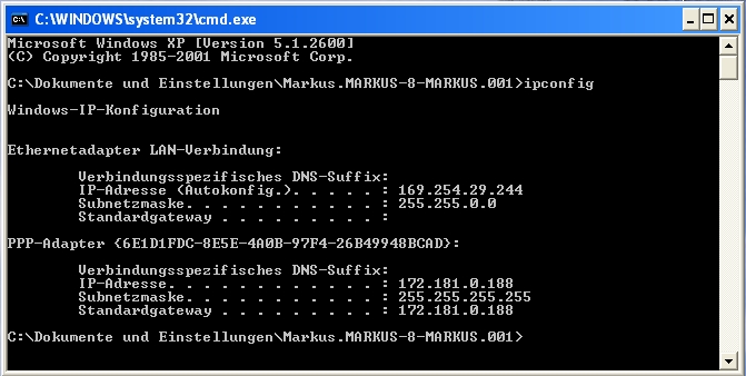

Bezüglich der Windows-IP-Konfiguration habe ich ein paar Screens angehängt.
- Der erste zeigt "Ethernetadapter Netzwerkverbindung 2" ohne Internet Connection
- Der zweite zeigt dasselbe nochmal, nur mit I-Net Connection
- Der dritte schildert, was passiert, wenn ich "ping 192.169.212.213" in die Console eingebe

Irgenwie komm ich nicht weiter. Unter technische Daten im Handbuch deines Modems steht folgendes:
IP-Adresse: 192.169.212.213, Subnet-Maske: 255.255.255.0
Aber das passt ja nicht, die IP ist unanpingbar (ich hab ein neues Wort geschaffen :cool_alt:). Bin mir nicht sicher (Frage in die Runde) aber müsst das nicht gehen?
Leider hab ich einen Router und bin nicht direkt mit dem Modem verbunden. Kann deswegen nicht kontrollieren wie es normalerweise aussehen sollte. Könnte sich da mal jemand melden und posten wie bei ihm bei ipconfig aussieht?
Wenn ich bloss wüsste warum dein PPP Adapter verschwindet, denn ist der weg haste ja auch kein Inet mehr.

Verschwindet der PPP Adapter normalerweise nicht, wenn man die Internetverbindung unterbricht?
