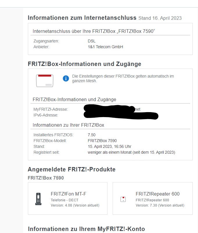

Th0rin schrieb:
Alles klar, wie genau mach ich das?

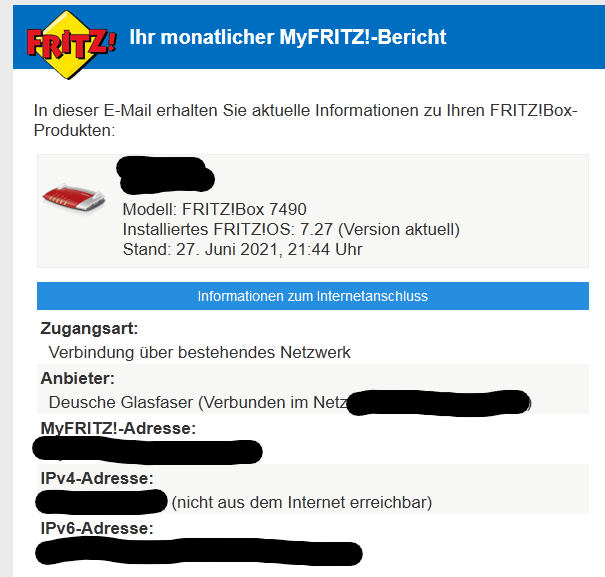

Über myFritz kannst du dir einen Report generieren lassen.
Das sieht bei meinem DG-Anschluss leider so aus:

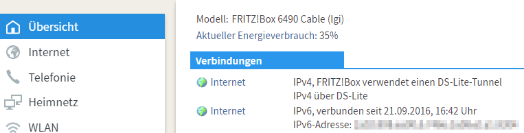

So sieht es bei mir aus, keine Informationen bezüglich IPv4.,
