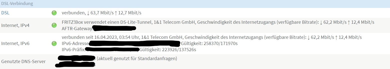

Ich denke, dass hängt davon ab, wen man am Telefon erwischt. Hab ja gestern abend telefonisch Kontakt aufgenommen wegen der Störung, da wurde das auch erwähnt. Der Supporter meinte, dass er es weiter eskaliert, aber keine Garantie auf Umschaltung auf DS besteht.
Im Online Monitor meiner FritzBox sieht alles ganz normal aus

"Normal" ist, wenn alles funktioniert. DS-Lite scheint zu funktionieren, aber die fehlende IP Konnektivität ist definitiv nicht normal. Also wirst du weitersuchen müssen, bis du was findest, was nicht normal aussieht.
Klar, das normal war auch nur auf den OnlineMonitor der Fritze bezogen.
Wie gesagt, ich werde mal bis morgen abwarten, vielleicht hat das ja tatsächlich mit der momentanen Störung zu tun. Ich melde mich dann wieder, nachdem der Techniker geschaut hat.
Nein, das bezieht sich ja nur auf die Geschwindigkeit. Der DS-Lite Tunnel besteht ja. Die IPv4 Probleme fangen also erst hinter der Fritzbox an.

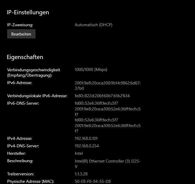

Also ich hab nochmal ein wenig rumgespielt und das ist jetzt dabei rausgekommen.
Der vergibt nach dem Update so eine komische IPv4-Adresse. Laut Fritz.Box ist meine Geräte-IP aber 192.168.178.22.
Hoffentlich kann jemand mit der Info was anfangen
Sieht so aus, als hättest du 2 DHCP Server bei dir im Netz. Wer verbirgt sich hinter 192.168.0.254?

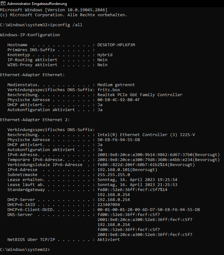

Mach mal auf der Konsole "ipconfig /all". Da sieht man mehr.
Reaktionen: TomH22
Ja, da stehts. DHCP Server ist 192.168.0.254. Du hast 2 DHCP Server im Netz. Das erklärt deine Problem zuverlässig. Nach dem Treiberupdate hat die Karte nicht nur einen DHCP Request abgesetzt, sondern auch einen Discover, und da war der anderen DHCP Server schneller. Das gleiche betrifft die 2. Netzwerkkarte.
Finde raus, wer 192.168.0.254 ist und deaktiviere den DHCP Server.
Du hast definitiv einen DHCP Server in deinem Netzwerk laufen, der IP-Adressen in dem Subnet 192.168.0.x vergibt.

Der Repeater/Router war scheinbar tatsächlich die Ursache. Teil ausgestöpselt, PC rebootet... schwuppdi wupp gings.
Scheinbar funktioniert der Intel Adapter jetzt auch mit der neusten Treiber Version.
