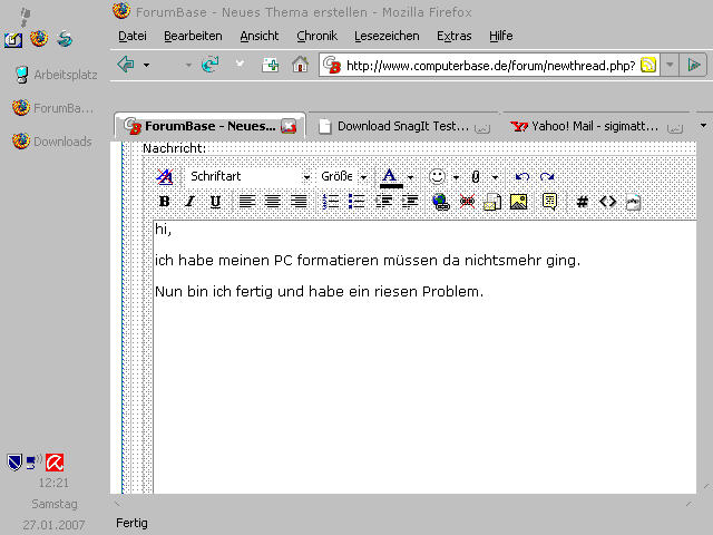

ich habe meinen PC formatieren müssen da nichtsmehr ging.
Nun bin ich fertig und habe ein riesen Problem.
Auf meinen Bildschrim wird alles falsch und verpixelt dargestellt.
Screen angehängt!
Und mein PC kackt (sorry für wortauswahl) alle paar Minuten ab, weiß aber nicht warum. ;(

....ist zwar ein bisschen spät,aber hast du mal die auflösung gesehen......,genau,wie mein vorsprecher meint,ist die g-karte nicht installiert,oder noch nicht auf aktuelle werte gesetzt.
