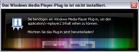

Opera kann manche Videos nicht abspielen, es kommt ein ein fast leeres Feld anstatt dem Video, in dem "Anzeige über ein Plug-in" steht. Klickt man drauf, erscheint ein Dialogfenster (zweites Bild im Anhang). Die Seite, auf die man weitergeleitet wird, hilft mir aber irgendwie auch nicht weiter.

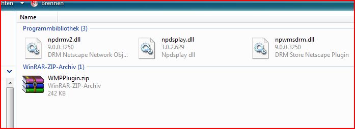

C:\Program Files (x86)\Opera 9.5 beta\program\plugins und die 3 dll einfügen, neustart und dann sollte es gehen.

Welche drei DLLs meinst du?
C:\Program Files (x86)\Opera 9.25\program\plugins
dann so, die dll sind aber üall gleich.
diese.
Danke dir, funktioniert jetzt wunderbar :)
