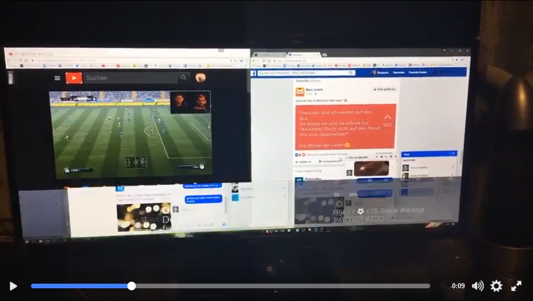

Hallo Leute,
ich habe seit ca 2 Wochen folgendes Problem:
Anzeigefehler in der unteren Hälfte beider Monitore. ( siehe Link )
Hier als Video, das ist der untere Monitor bei zwei sep. Fenster von Chrome
https://www.dropbox.com/s/tdmj0vt14fpzlco/video-1482342997.mp4?dl=0
Dieser stellt sich wie folgt da, Teile der unteren Anzeige werden versetzt ( zerstückelt )
und ein Stück weiter links angezeigt.
Das passiert für einen Bruchteil einer Sekunde und ist dann wieder weg, tritt unregelmäßig auf.
Zuerst trat das Problem nur bei Abspielen von Youtube Videos
und bei Spielen auf ( Battlefield 1, etc ), jetzt passiert ist auch ab
und an im Browser oder einfach auf dem Desktop.

Also Pc habe ich am ersten diesen Monats gereinigt da ich dachte es könnte auch daran liegen.
habe den Slot der Graka geändert , aber auch mal den RAM gewechselt.
Alle Lüfter laufen ohne Probleme und alle Stecker etc sitzen fest am rechten Platz, hab da ja auch nix geändert.
Netzteil läuft auch und hat keine Stromschwankungen oder sonstige Macken.
Warum? Eine Graka zieht man nicht ohne Not.
Alte gtx 770 ausgewechselt mit der neuen gtx 1060, diese hatte ich neu gekauft da ich dachte der
Fehler liegt bei der alten Graka. Beim einbauen habe ich dann mal nen anderen Slot genommen.
Mit was? Mechanisch oder Druckluft?
Mit einem Tuch um den groben Staub aus dem Gehäuse und Flächen zu wischen und mit etwas Druckluft um Staub zwischen den Lüfter etc zu entfernen.
Mit RAM gewechselt meine ich das ich hier auch die Steckplätze gewechselt habe.
Ich wollte halt schauen ob nicht vllt ein Steckplatz für den RAM defekt ist.
Ich möchte aber auch noch anmerken das der Fehler schon seit nun mehr als drei Wochen auftritt.
Alle Tätigkeiten die ich dann gemacht habe haben nur dazu gedient vllt irgendwie den Fehler zu finden, daher finde ich es sehr schade das ich hier jetzt meine Aktionen rechtfertigen muss aber mir kein Stück beim eig Problem geholfen wird...
