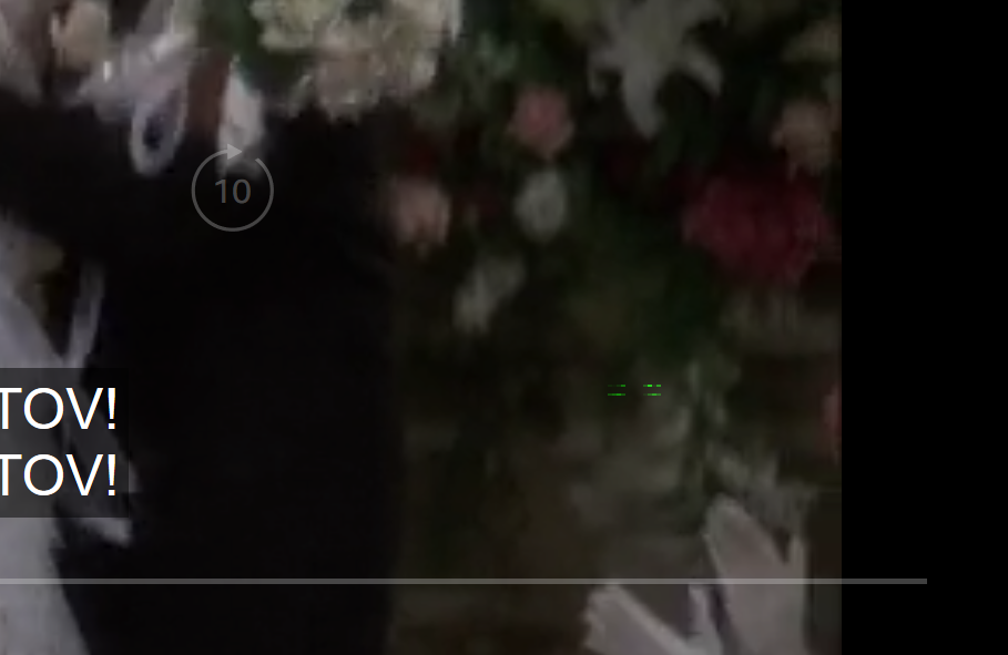

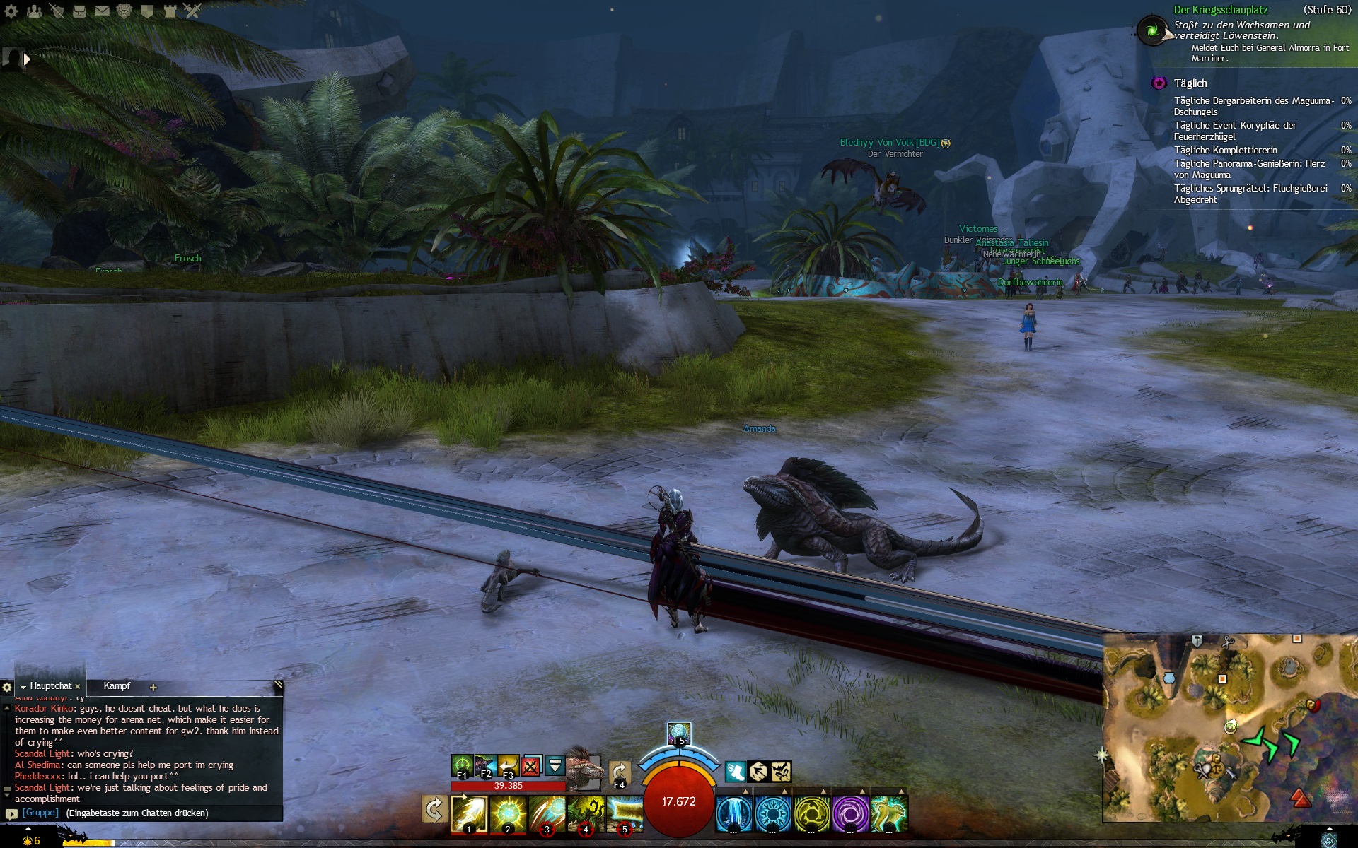

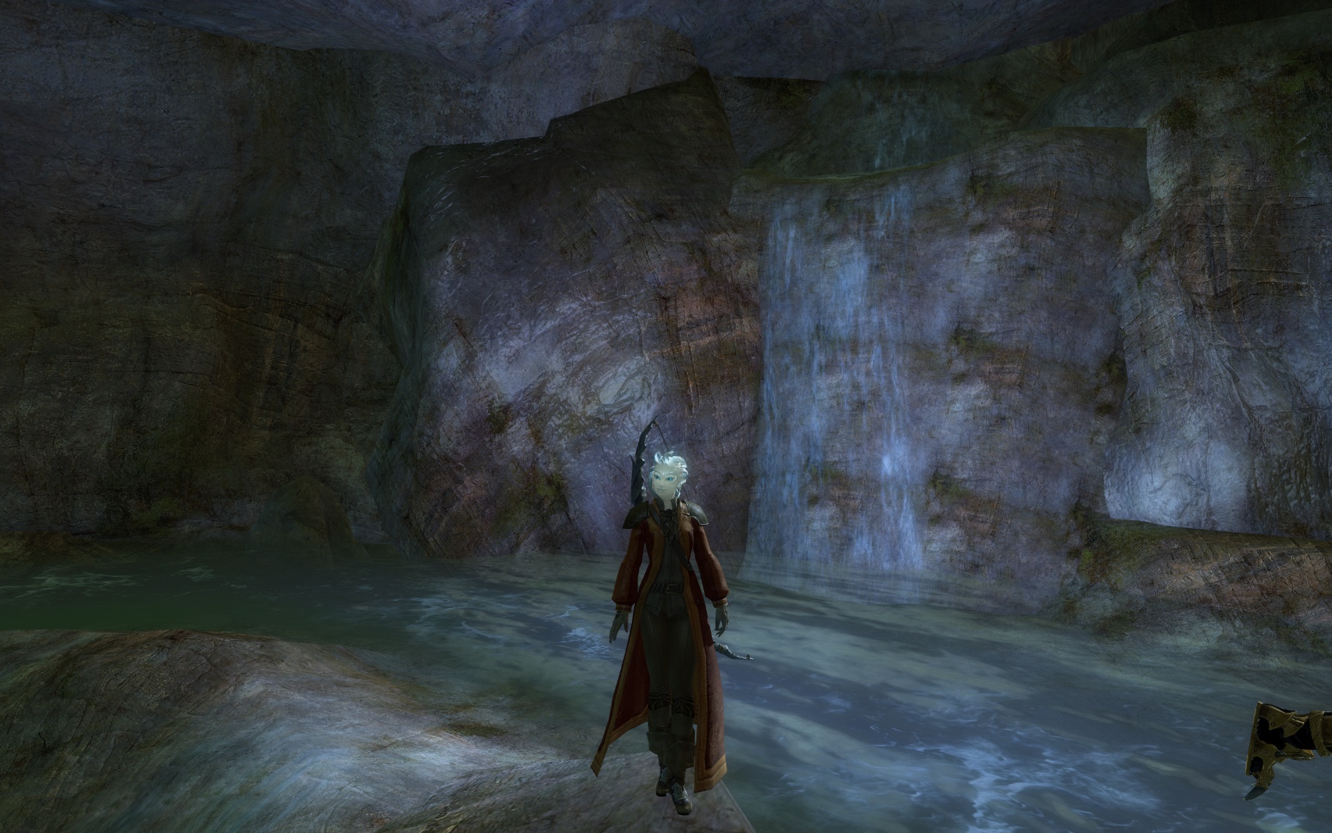

Hallo Ihr Lieben,

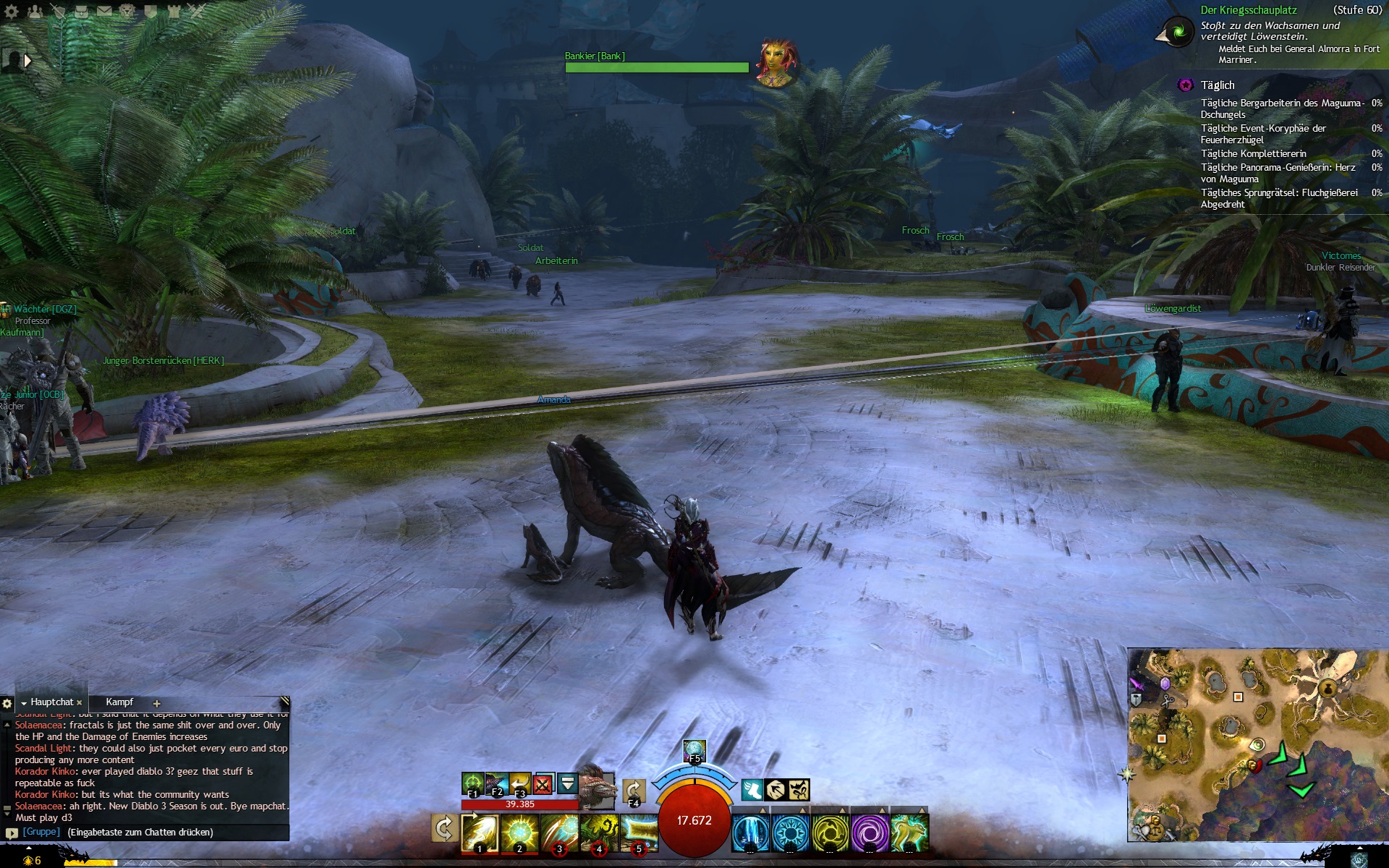

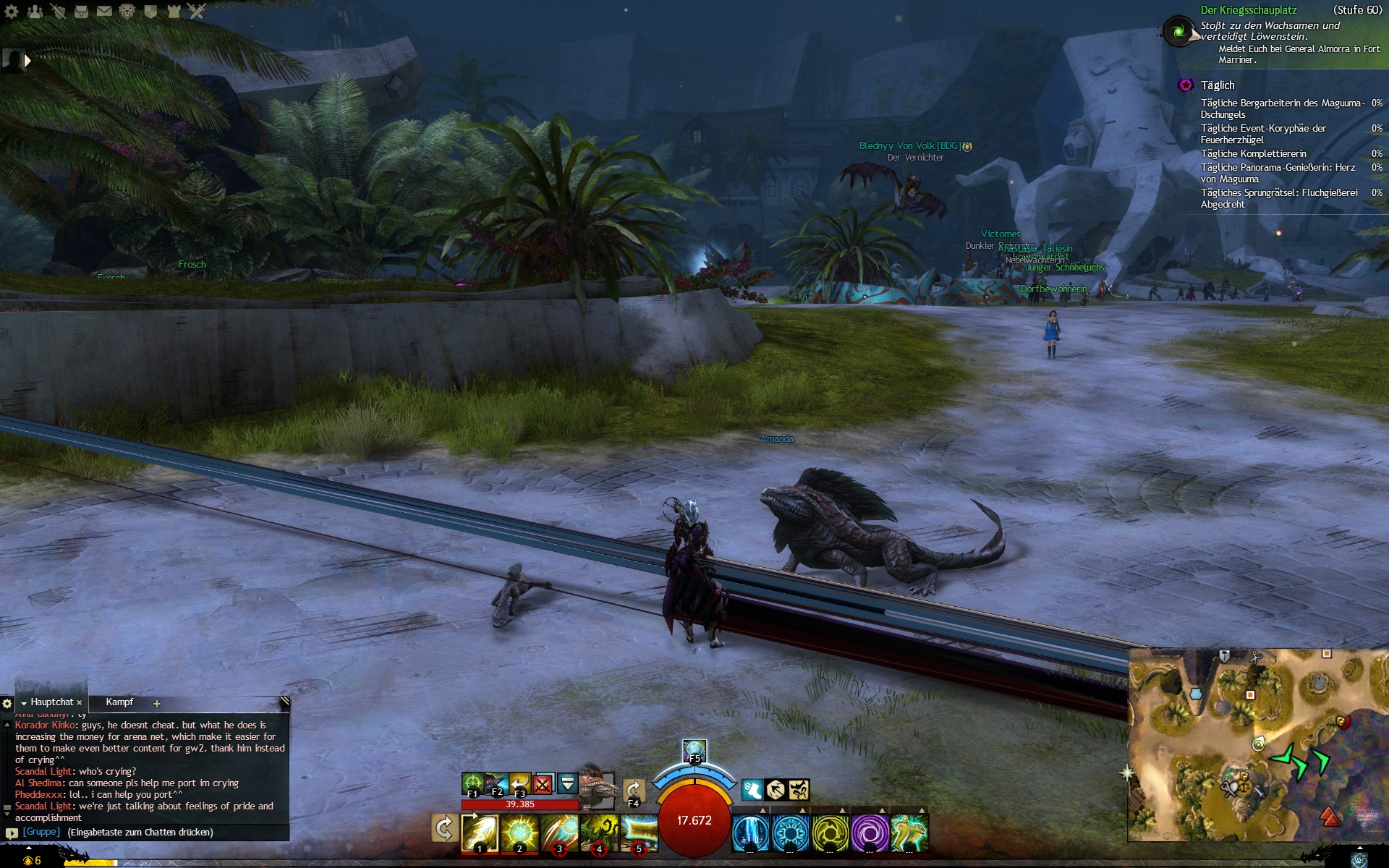

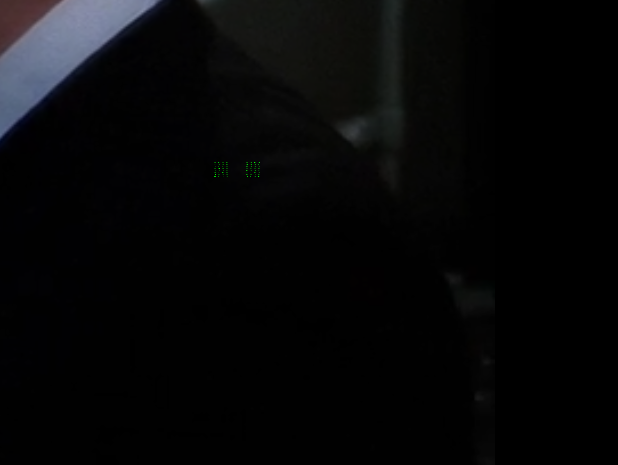

ich habe seit einigen Monaten mehrmals täglich folgende Fehler im Bild (Lässt sich schwer beschreiben, deswegen einfach Screenshots): Screenshot_7.pngScreenshot_8.pnggw065.jpggw064.jpg
Die "pixelartigen" Fehler verändern sich mit der Bewegung im Bild und leuchten teilweise richtig auffallend und blinken in Spielen (wie zB Fortnite).
Die Streifen ziehen sich von einem sich bewegenden Ziel in meiner Nähe (immer ein anderer Spieler in einem Spiel) zu einem fixen Punkt, der meiner Einschätzung nach der Mittelpunkt der WorldMap (In GW2 zB die Mitte vom "Himmel", auf dem Screenshot ausnahmsweise nicht) ist oder der Ankerpunkt der Map (In LoL immer Richtung Nexus des eigenen Teams), und bewegen sich mit dem Spieler.
Die Fehler sind relativ leicht zu entfernen, meistens indem ich das Video zB von Vollbild in Fenstermodus wechsle oder das Spiel zB minimiere und wieder öffne. Teilweise kann ich die Fehler auch entfernen indem ich das DVI Kabel am Monitor ziehe und wieder einstecke.
Da sich die Fehler relativ leicht wieder ausblenden lassen, sind die Spiele definitv spielbar, jedoch taucht das Problem in letzter Zeit immer häufiger auf und langsam kriege ich Angst, dass meine Grafikkarte defekt ist.

Trat der Fehler denn mit der anderen 970 auch auf? Falls ja wird es kaum die Graka sein sondern irgendetwas anderes, Fehler können immer viele Gründe haben, also ja, es könnte an anderer Hardware oder auch an einer Software liegen die evtl. im Hintergrund läuft. Ach und natürlich mal nachschauen ob mit dem Treiber/den Treibersettings alles okay ist.
Grüße vom Sven :D ^^

Diese Striche hatte ich früher auch mal (15 Jahre) und es lag an der Grafikkarte die zu heiß wurde, vor Kurzem hatte ich die Striche auch mal in Tf2 und das war ein Bug.
Wie schon vorgeschlagen mal mit einer anderen Grafikkarte testen.
Ich stimme Dextro1975 zu. Habe diesen Fehler auch gehabt. Damals mit einer Nvdia 6600er. Im Windows Desktop war alles ok. Aber sobald ich ein Spiel startete kamen nach kurzer Zeit die gleichen Effekte wie bei dir.

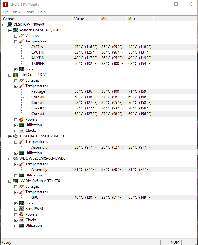

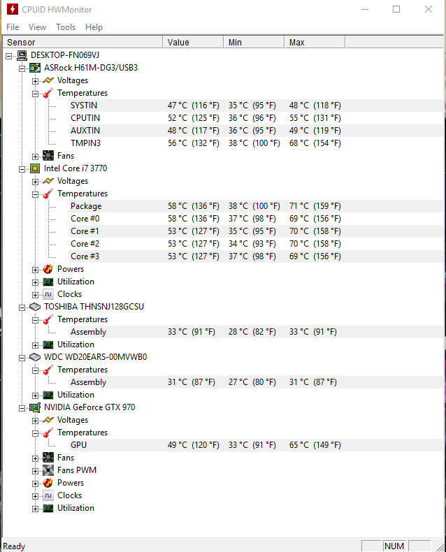

Aaaalso, das hier sind meine Tmeperaturdaten von mehreren Stunden Spielzeit: Screenshot_6.png
Sieht für mich alles nach grünem Bereich aus.
Die Fehler treten tatsächlich immer auf, auch im ruhigen Zustand.

Die Temperaturen sind wohl nicht das Problem. Ich tippe auf ein Problem mit der Grafikkarte. Hört sich nach einer kalten Lötstelle o.ä. an.
Zumindest liest man das häufiger im Zusammenhang mit grünen Pixel/Bildfehlern. Vielleicht hat aber auch der Anschluss an der Graka ne Macke, mal einen anderen Anschluss probieren wenn möglich.
Die Wahrscheinlichkeit das es an den Lötstellen liegt ist recht hoch, man kann es dann mit Backen versuchen und die Lebensdauer etwas erhöhen.
