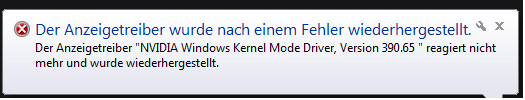

(Für Google und alle die das Bild nicht öffnen können)
"Der Anzeigentreiber wurde nach einem Fehler wiederhergestellt.
Der Anzeigentreiber "NVIDIA" Windows Kernel Mode Driver, Version 390.65" reagiert nicht mehr und wurde wiederhergestellt."

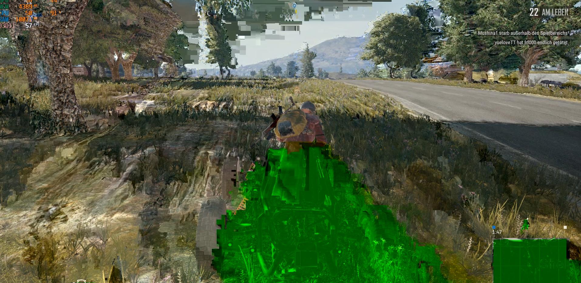

Beim Recorden von Spielen mit Bandicam und H264 NVENC Codec:
Teilweise Bildfehler in der Aufzeichnung (siehe Screenshot). Aber keine Ahnung ob das mit dem Treiberproblem im Zusammenhang steht?

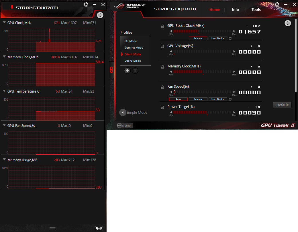

auch extrem merkwürdig ist, dass mir gpu tweak II direkt nach dem pc neustart eine memory clock auslastung von 100% anzeigt?
Hier mal ein aktueller Screenshot
Niemand da der mir helfen kann?

Laut Screenshot lag der Wert für „Power Target” nur bei 90%. Bei meiner GTX 1050 TI ist es so, dass der Anzeigetreiber abstürzt, wenn ich ihn auf 80% senke.

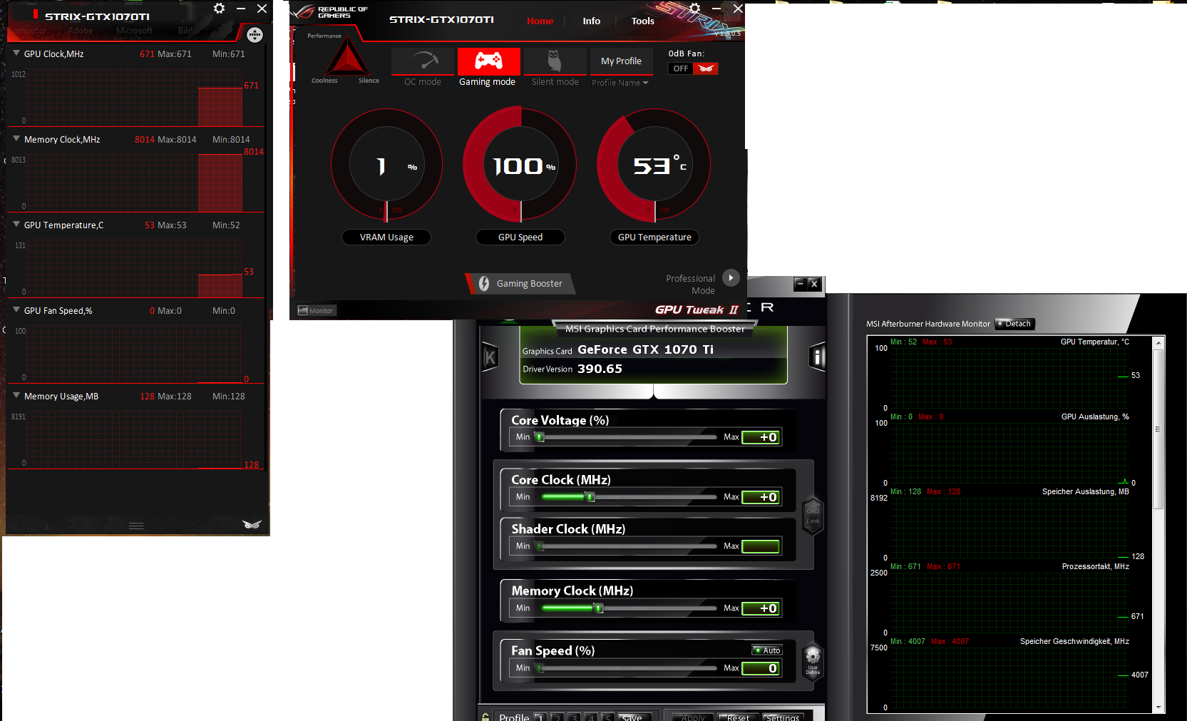

Direkt nach dem Hochfahren meines PCs zeigt die Memory Clock Auslastung der Grafikkarte wieder 8014 Mhz an. Die GPU Temperatur liegt wieder bei 54C°. (Normalerweise sind es direkt nach dem Hochfahren sowas um die 31-34C°)
Woran könnte das liegen? Gestern lief alles ohne Probleme, ohne das ich was geändert habe? Vorgestern habe ich wie gesagt alle Treiber der GPU sowie Afterburner neuinstalliert. Danach lief alles bis heute wunderbar.
Könnte es sein, dass ich vlt. sowas wie nen Virus habe der die Grafikkarte so belastet?
Hier ein Screenshot von GPU Tweak II und Afterburner:
Vielen Dank für Infos!!

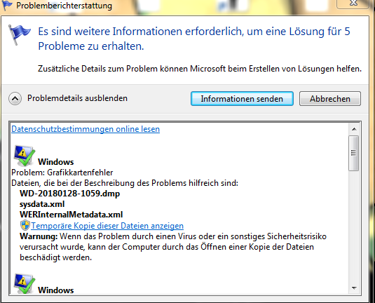

Anbei noch ein Bild der Problemberichterstattung
