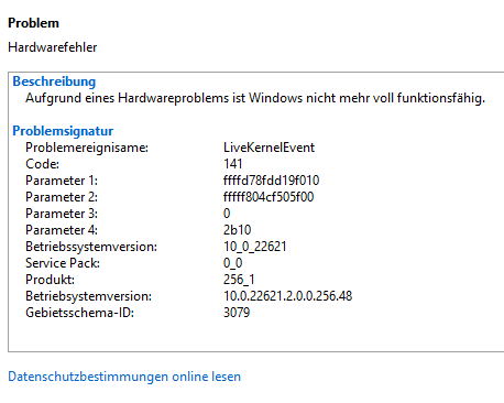

in einem Zeitraum zwischen 1-4 Stunden erhalte ich einen AMD Treiber-Timeout, im Zuverlässigkeitsverlauf als Hardwarefehler beschrieben, in der Ereignisanzeige heißt es: Der Anzeigetreiber "amdwddmg" reagiert nicht mehr und wurde wiederhergestellt.
Das Bild wird für ca. 5-10 Sekunden schwarz und der Treiber startet neu. Discord schmiert dabei auch ab. Danach scheint aber wieder alles normal, neu starten muss ich nicht!

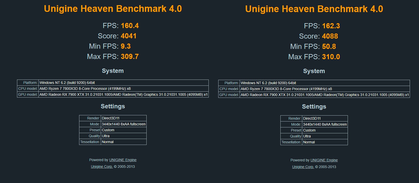

Das System läuft bereits die ganze Zeit ohne XMP, aber ich habe jetzt zwei mal einen Benchmark mit Heaven durchgeführt. Bei eintreten der Nacht gibt es doch den einen oder anderen Ruckler, aber sonst scheint mir alles recht stabil zu sein denke ich.

PS warum verwendest du diesen uralten Benchmark, gibt's dazu einen speziellen Grund? :confused_alt:

Bisher habe ich Benchmarks nie benutzt weil kein Bedarf oder Interesse. Jetzt wo ich was brauche, findet man als jemand der sich nicht auskennt, im Internet ganze Listen von Benchmarkmöglichkeiten...da durchzusehen welcher 'Gut' oder der richtige ist, ist schwer. Welchen würdest du empfehlen zu dem Problem?
Naja, sieh dir nur mal an was hier als Betriebssystem "erkannt" wird, und das Copyright (-2013), ...
Aktuell war der mal zu Zeiten von Windows 8, und DirectX 10/11.
Ob er trotzdem geeignet ist, Schwächen in deinem System erkennbar zu machen, weiß ich nicht.
