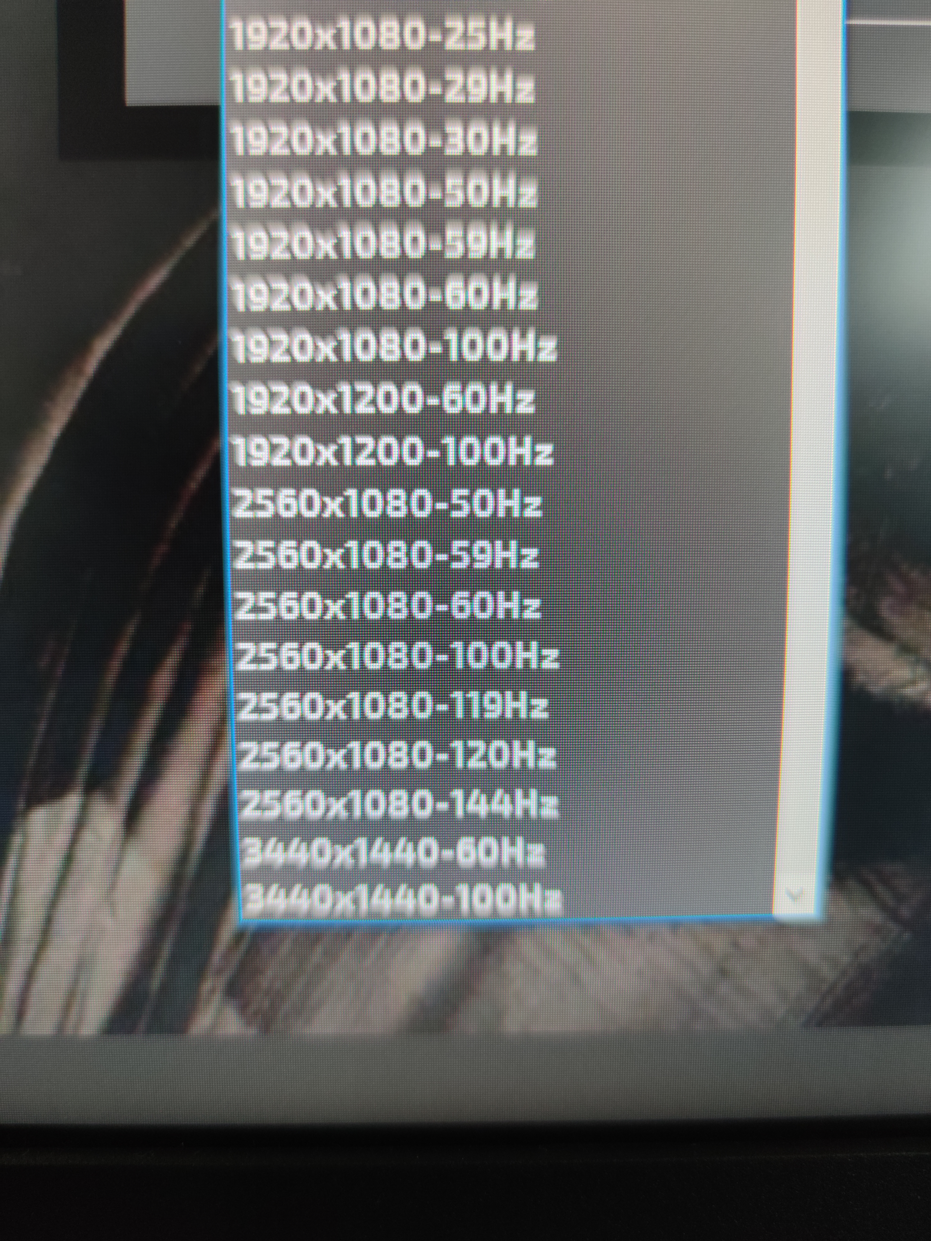

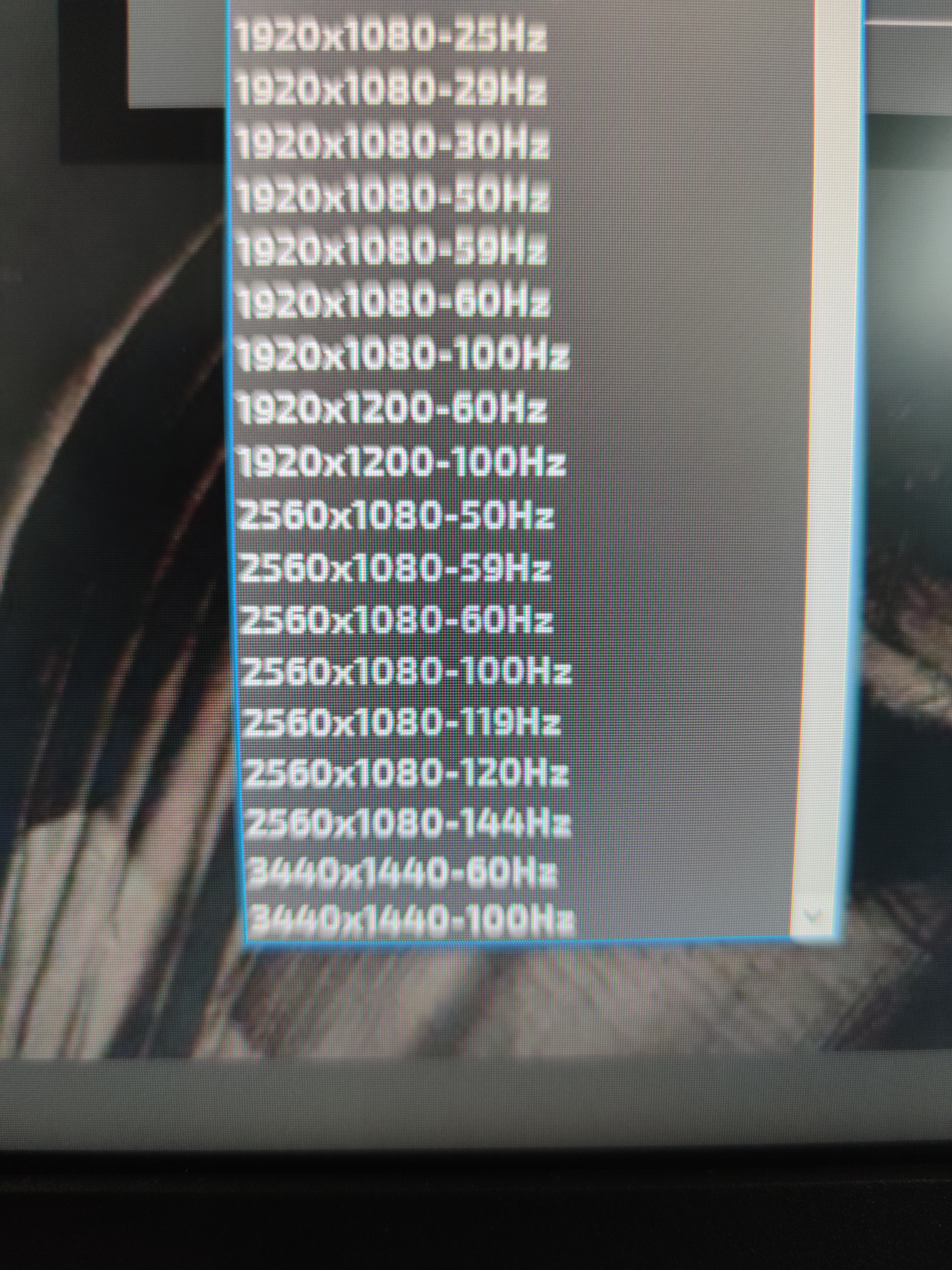

Naja, Ihr habt schon recht ich kann ned mehr einstellen...
Bzgl. der geringeren Auflösung, wenn 2560x1080 einstelle in 144hz, dann zeigts der Monitor auch direkt an. Also es wird dann wie von euch geschrieben hier wirklich am DP 1.2 liegen.
Muss ich mich halt einfach damit abfinden :D

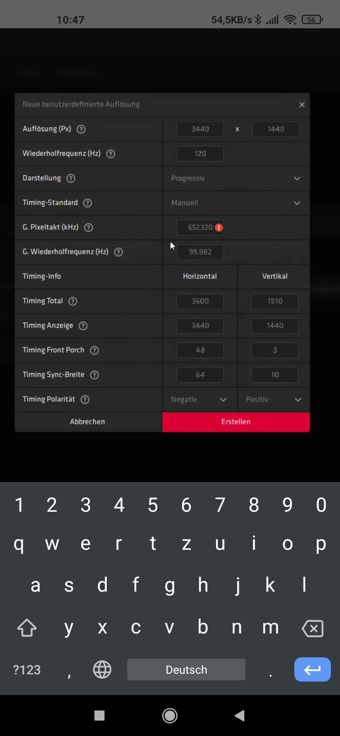

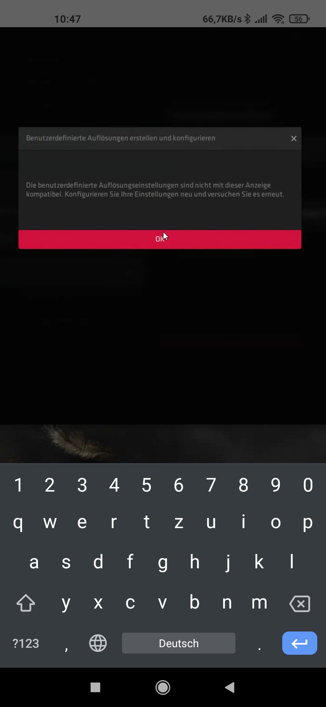

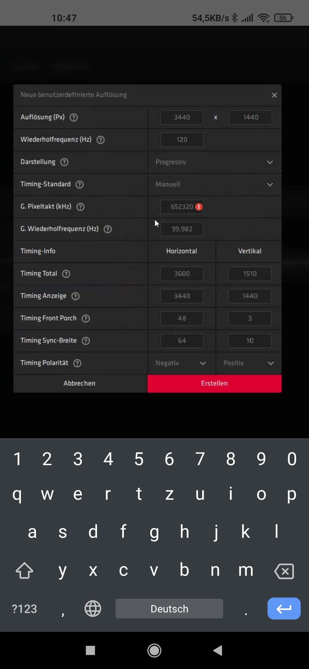

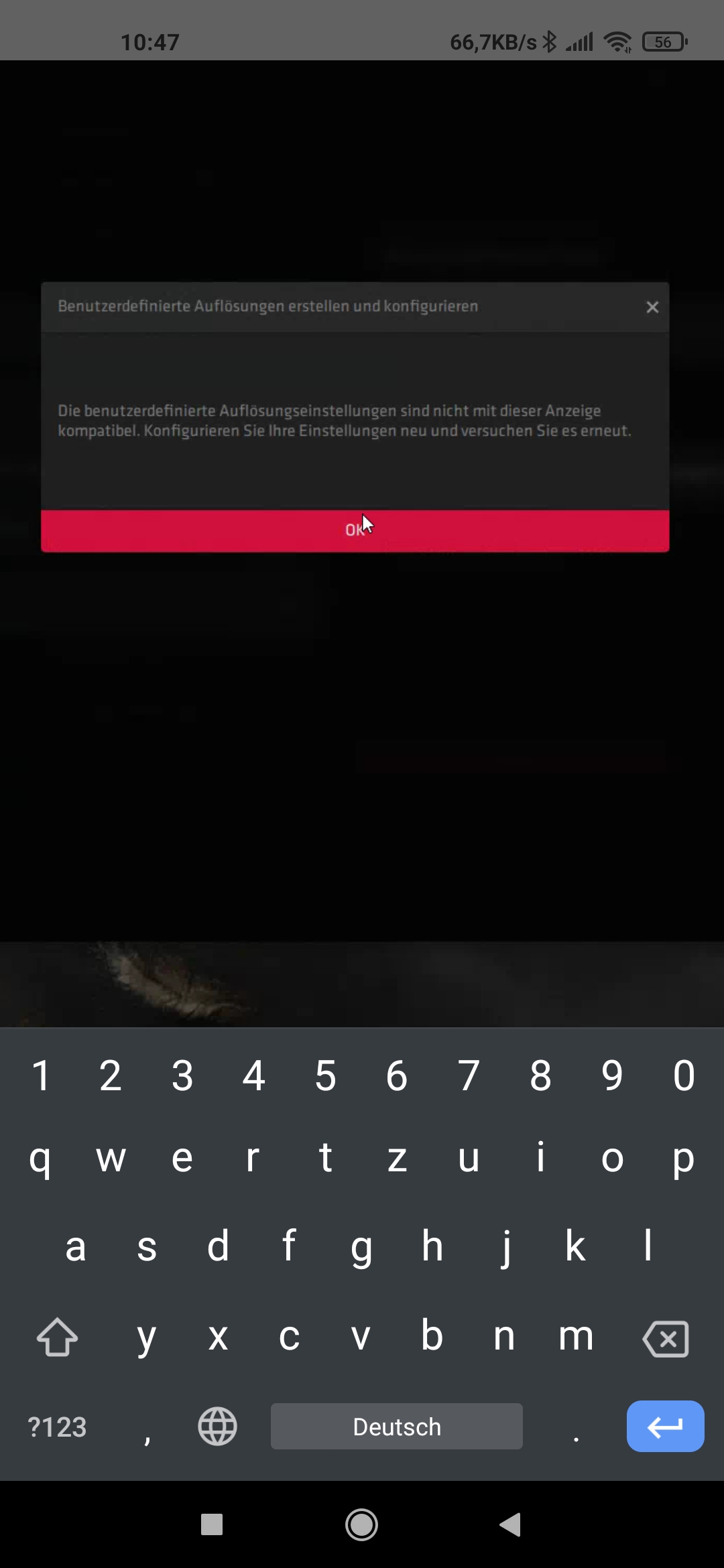

Über Adrenalin hätte ich jetzt auch einfach die 100 Hertz Auflösung auf 120 Hertz umgestellt und geschaut, ob er die übernimmt. Wenn du sagst du hättest das vielleicht falsch gemacht, dann hast du das vermutlich schon probiert...
Ja, hab mich ein wenig versucht ... Ich probiers später nochmal und berichte euch! :)
Ok, das kam dabei nun heraus...
