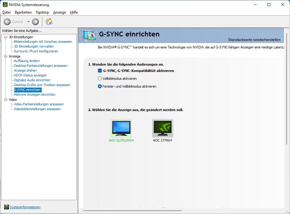

Da siehste, dass gsync eingeschaltet ist

Na woher soll der Moni das denne wissen?^^
Das muss schon eingeschalten sein,im Treiber und Moni,sonst dürfte das garnicht funktionieren.
Aber es funktioniert doch, gsync ist doch eingeschaltet?
Du meinst wenn adaptiv sync nicht eingeschaltet ist, dürfte gsync auch nicht einschaltbar sein?
Eig.nicht,zumindest war das bei mir so,wenn nicht am Monitor an,dann gabs auch kein G-Sync im Treiber zu sehen.
