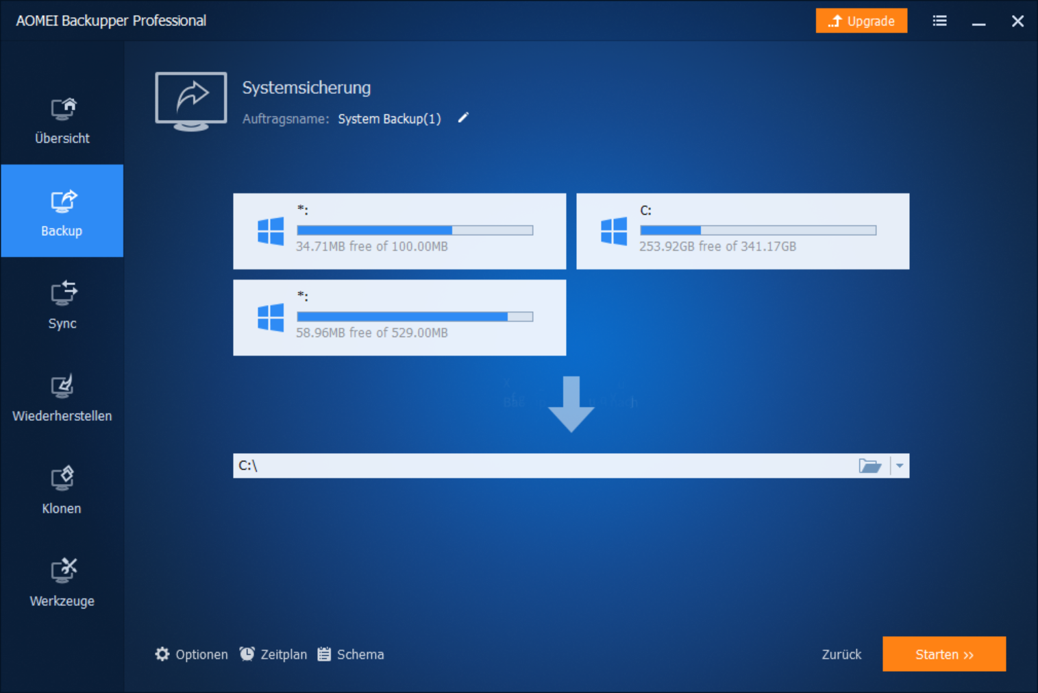

Ich möchte hierrüber ein Systemabbild erstellen (Ging unter Windows 8.1 noch) - jetzt wie gesagt nicht unter Windows 10:
http://www.aomeitech.com/aomei-backupper.html
Ich kann in der ersten Option keine Partition auswählen und unten steht noch, dass die Systempartition nicht gefunden werden kann.

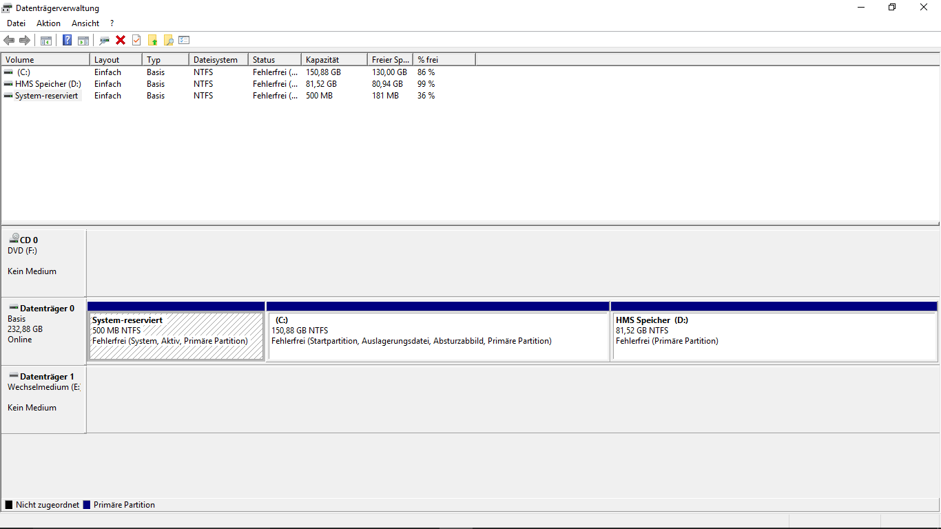

Hier auch mal noch ein Bild von der Datenträgerverwaltung:
Wenn es keine Systempartition geben würde, dann könnte ich doch gerade nicht Windows 10 benutzen, oder? Ich verstehe es einfach nicht.

aktive ist normal die Partition wo der Bootmanager ist.
normal bei einer clean Installation im GPT Modus die UEFI 100MB Fat32 Partition und die ist aktiv, auch wenn die Datenträgerverwaltung das nicht anzeigt.
oder im MBR Modus die 500MB Systemreserviert. (System Partition bedeutet nicht C: Windows.)
Die Partition wo Windows drauf ist, ist nur aktiv wenn man gar keine Partitionen für den Bootmanager hat und immer schon wie zu XP Zeiten alles in C: hat.
Ansonsten hast du laut deinen Screen und das was man erkennen kann, eine saubere Clean Installation und warum das mit Aomei nicht klappt, keine Ahnung.

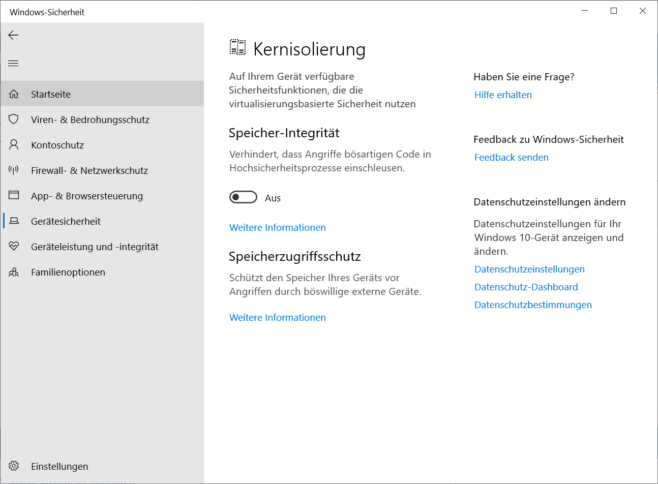

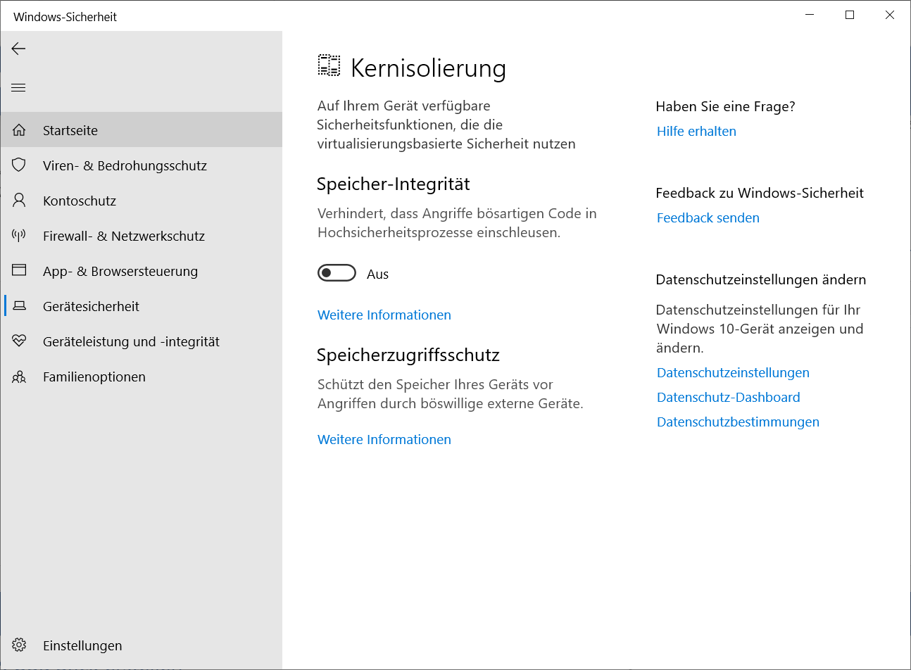

Ich hatte auch das Problem. Es ist ganz einfach zu lösen. Gehe ich die Einstellungen Taskleiste-Windows Sicherheit, rechte Maustaste-Sicherheitsdashboard anzeigen. Dann gehst Du auf den Reiter Gerätesicherheit-Kernisolierung. Da auf "Details der Kernisilierung" und da die Einstellung Speicherintegrität auf AUS. Ich würde es aber wieder einschalten wenn du Deine Arbeiten mit AOMEI abgeshlossen hast. Den Tip habe ich von AOMEI selbst. Funktioniert.

das stimmt natürlich. auf "c" sichern ist quatsch aber das problem an sich gab es trotzdem bei mir. aomei hat keine systempartition gefunden. erst als ich diese einstellung vorgenommen habe. den tipp habe ich direkt vom support von aomei bekommen. das wollte ich hier nur posten so das andere es leichter haben. :)

Na ja, ihr glaubt doch nicht, dass ein normal User wie ich, was von Kernisolierung kennt.
Musste erstmal ne halbe Stunde suchen wo das ist, bei der miserablen Beschreibung.
Bei meinen Laptops ist doch "Speicherintegrität auf AUS" Standard und das bleibt auch so.
Wird wohl auch bei Millionen andere User nicht anders sein, wenn nur ein paar User ein Problem mit AOMEI und allen anderen Backuppern haben.
Reaktionen: Schildkröte09

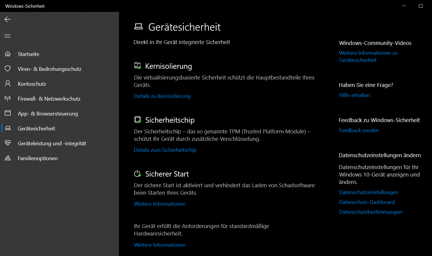

Bei mir ist dieser Bereich gar nicht aktiviert! Für eine Kernisolierung sind folgende Vorgaben nötig:
Ihr Gerät erfüllt die Anforderungen für standardmäßige Hardwaresicherheit.​
Dies bedeutet, dass Ihr Gerät Speicherintegrität und Kernisolation unterstützt. Dies bedeutet:
  • TPM 2.0 (auch Sicherheitsprozessor genannt) ist vorhanden
  • Der „Sichere Start“ ist aktiviert
  • DEP ist vorhanden
  • UEFI MAT ist vorhanden
TPM 2.0 und den Sicheren Start (Secure Boot) habe ich im BIOS gar nicht aktiviert. Also gibt es auch keine Kernisolierung. Dadurch habe ich auch erst Recht keine Probleme mit AOMEI.
@Terrier: Du bist doch so auf Secure Boot aus, welches du aktiviert hast.
Es wird dir aber ohne die Speicherintegrität gar nichts nützen, kannste also getrost den Secure Boot deaktivieren ... oder eben die Speicherintegrität aktivieren!
Wird im BIOS alles korrekt aktiviert, sieht das ganze dann so aus ...

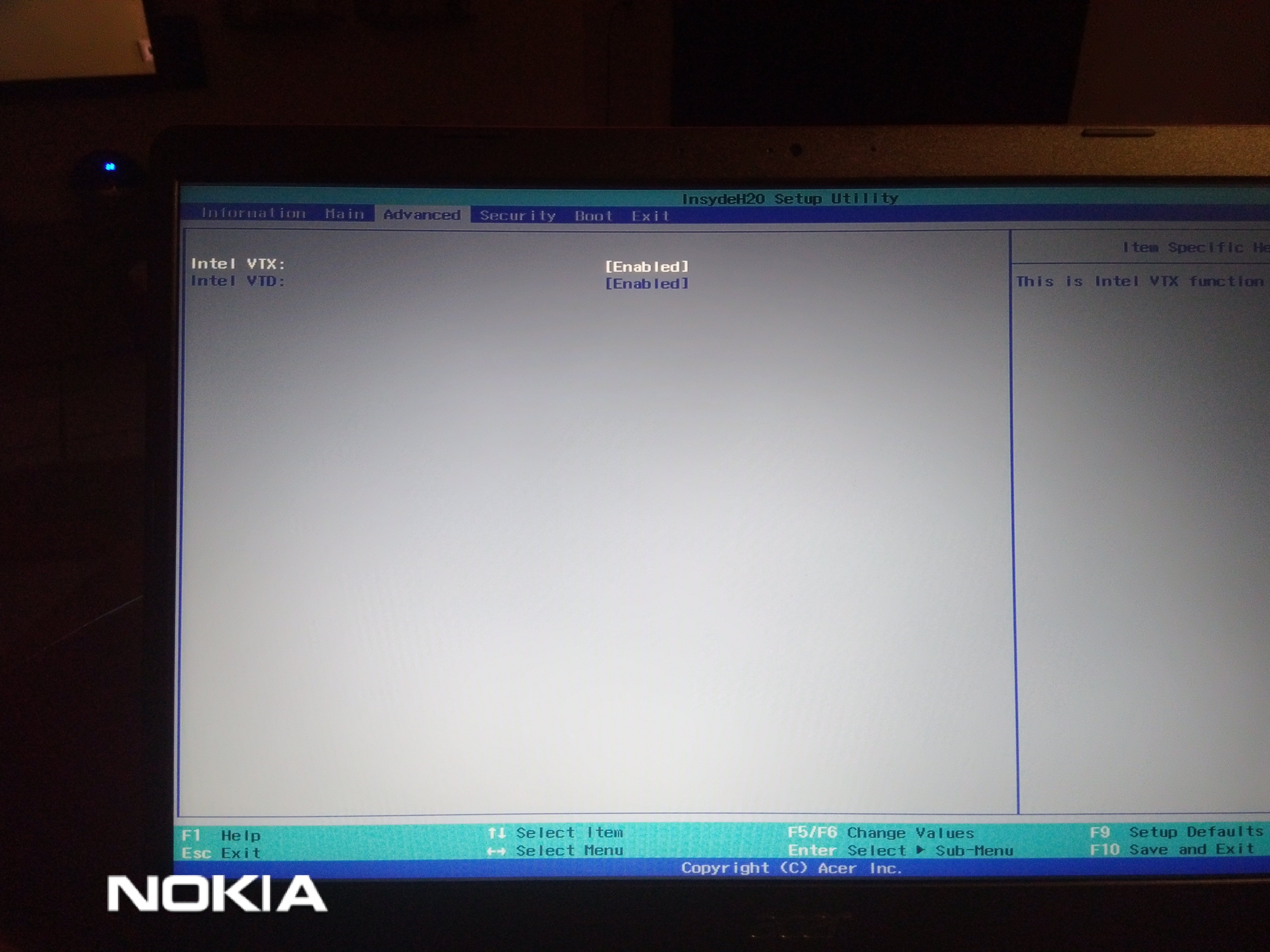

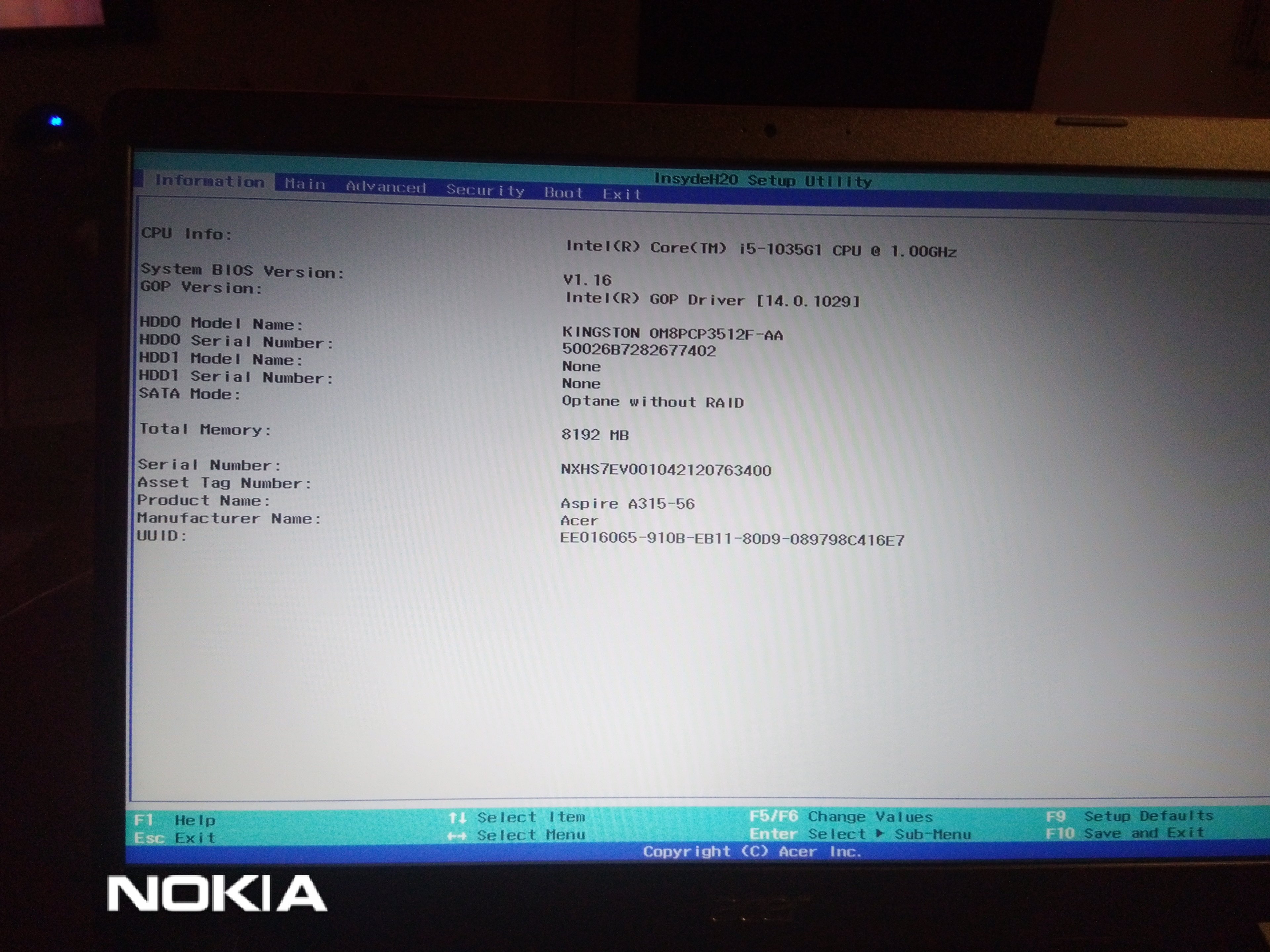

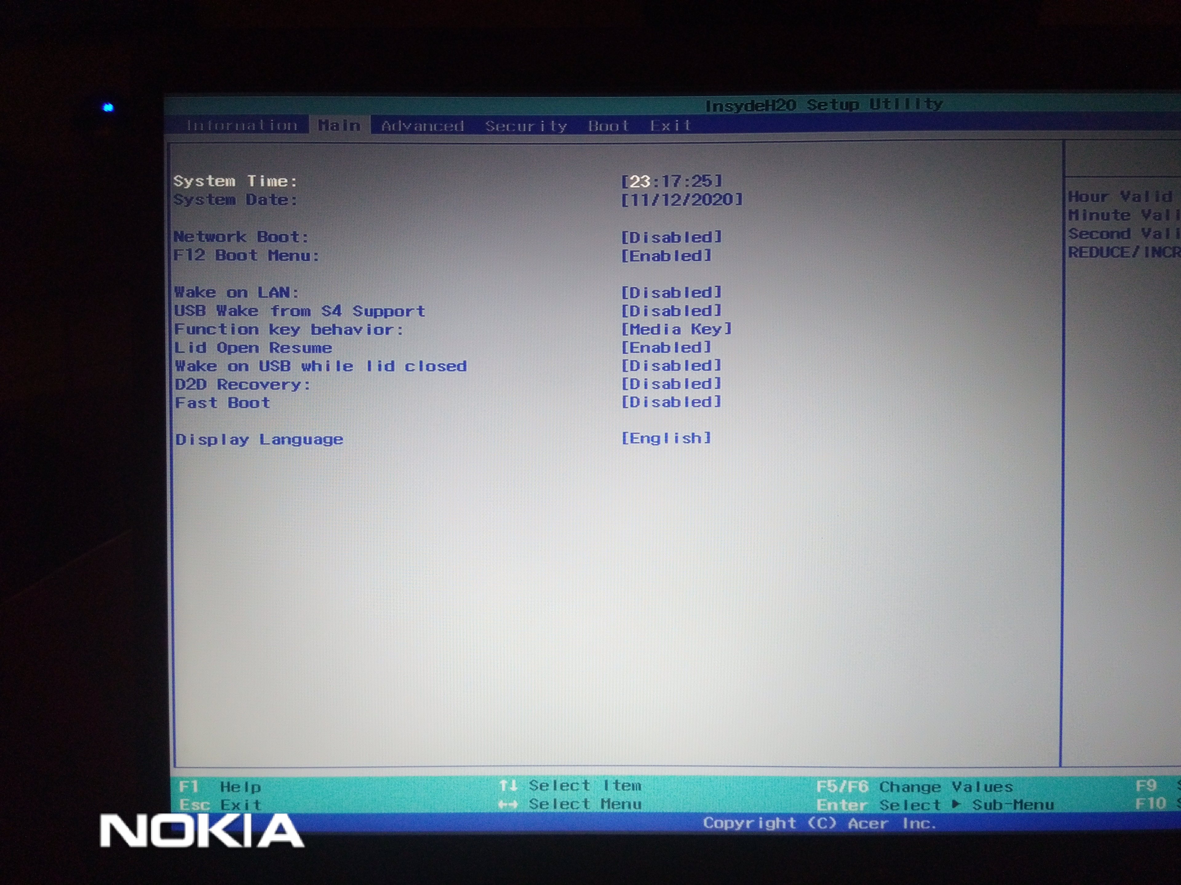

Bei mir ist der Bereich ja aktiviert und sieht so aus wie bei dir im Screen.
Kernisolierung / Speicher Integrität ist aber aus.
Bei mir ist ja auch UEFI mit Secure Boot Standard!
CSM Legacy an, oder Secure Boot auf aus, ist für Millionen normal User gar nicht mehr vorgesehen.
Im Windows bei Speicherintegrität habe ich nie was verstellt.
Optane ohne Raid gibt es bei mir, da nützen die ewigen Ratschläge mit AHCI auch nichts.
Man muss nicht alles selbst verstellen, können oder wollen und akzeptieren, dass sich die Zeiten Ändern.
Secure Boot ausstellen geht irgendwann gar nicht mehr.
Warum auch? Wenn was nicht mit Secure Boot klarkommt, dann stirbt das auch aus.
Das gilt auch für den Fall, dass Kernisolierung Standard ist, und AOMEI damit nicht klarkommt.
