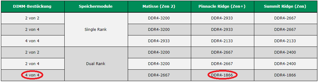

Hier mal die "offiziell zulässigen" Speichertaktfrequenzen (die mutmaßlich für dein System zutreffenden Werte habe ich rot eingekringelt):

Danke für die Tabelle! Wo hast Du die her? In meiner Kompatibilitätsliste steht Socket 1,2,4 2400.

Die Tabelle stammt von planet3dnow.de - sollte ich wohl noch ein Copyrightzeichen druntersetzen ;-).
In ASRock-Handbüchern findet man auch entsprechende Tabellen, wenn auch nicht immer so eindeutig und leicht zu lesen.
Wenn man im BIOS nix ein- bzw. verstellt, wird normalerweise die max. JEDEC-Taktfrequenz des langsamsten Moduls und/oder die für die jeweilige DIMM-Bestückung max. spezifizierte Taktfrequenz des IMC eingestellt, je nachdem, welcher Wert niedriger ist.
Also fährt das Board aktuell automatisch mit nur 1866.

Du kannst die derzeitig eingestellte Taktfrequenz z.B. mit CPU-Z auslesen. Letztenendes kommt es auf das BIOS/UEFI an, welche Taktfrequenzen bei Autokonfiguration tatsächlich anliegen.
