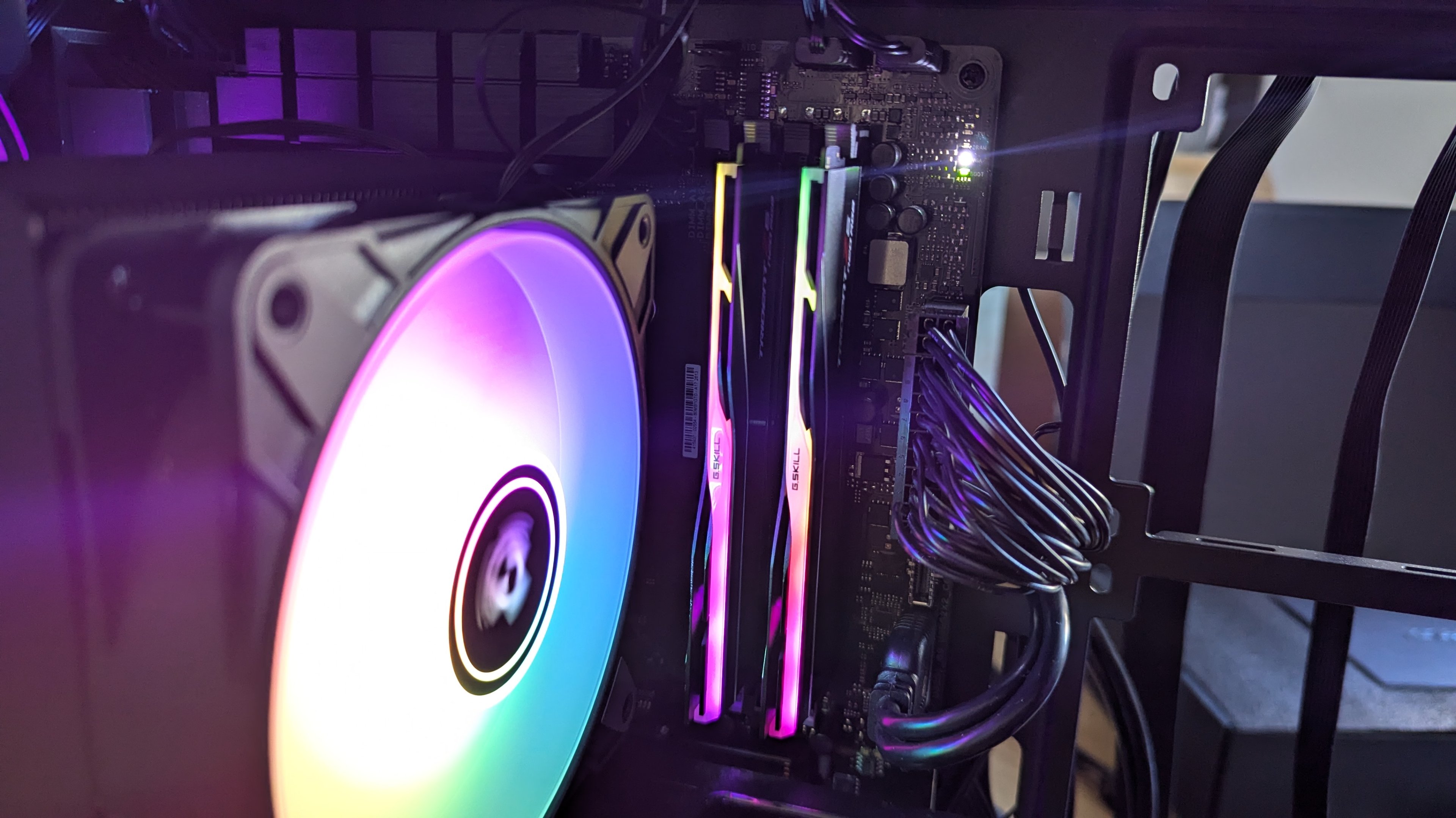

PC wurde zusammen gebaut, wollte diesen Booten und Win 11 installieren. Aber ich komme gar nicht so weit. VGA leuchtet und dann leuchtet auch noch BOOT.
Andere Graka rein - selbes Problem
andere Stromkabel des Netzteils (Adapter für die Graka rein) - selbes Problem
BIOS-Flash - selbes Problem
Ohne Graka gestartet - selbes Problem

Was kann ich noch probieren? Ich habe das Gefühl, dass wohl das MB einen Spacker hat. Bitte um Hilfe.

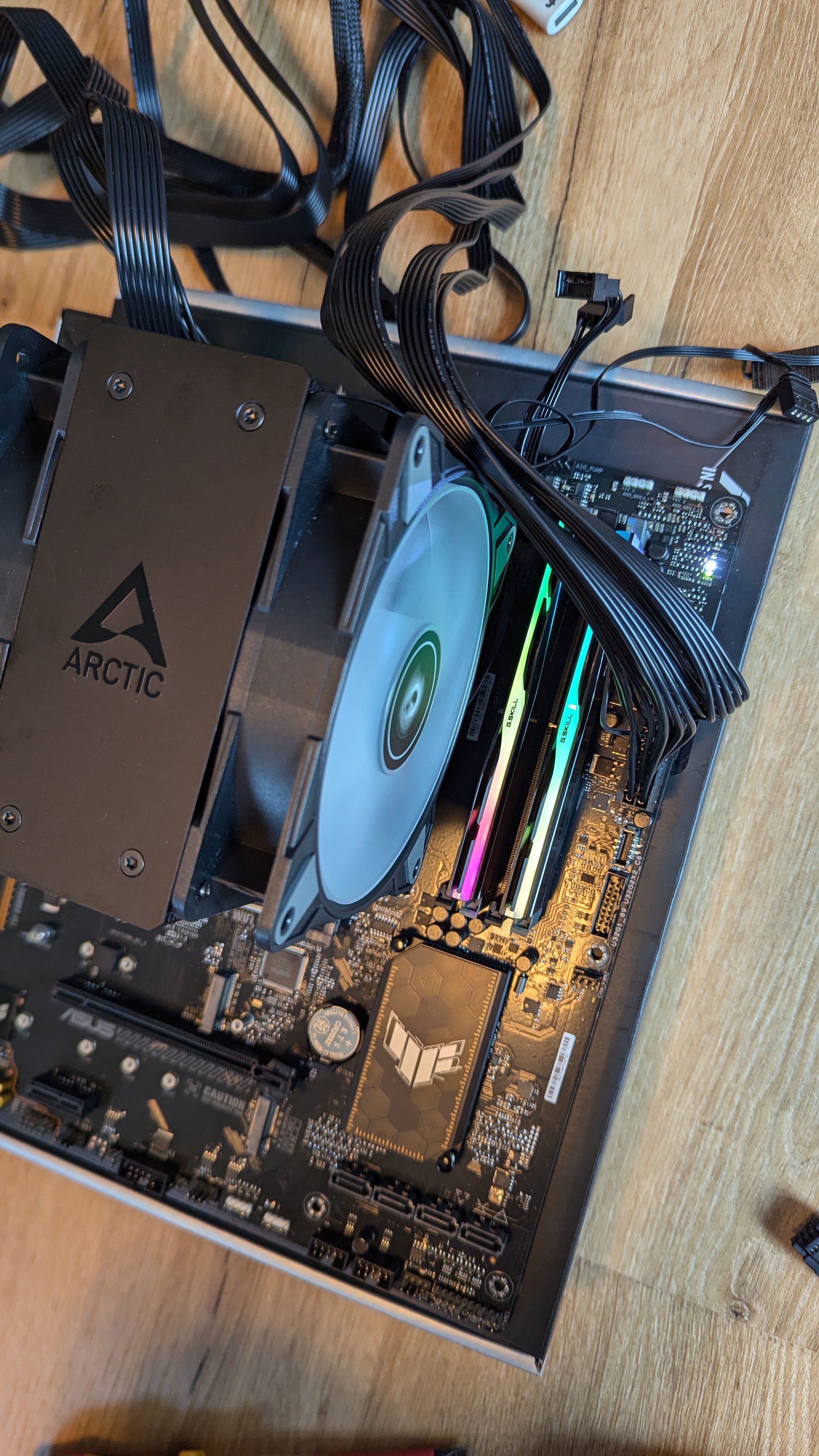

Selbes Problem. Was genau ist hier los?
Die CPU ist richtig drin. RAM auch. Ich habe den Kühler extra nochmal abmontiert und wieder drauf. Und geachtet, dass er nicht zu fest ist.
