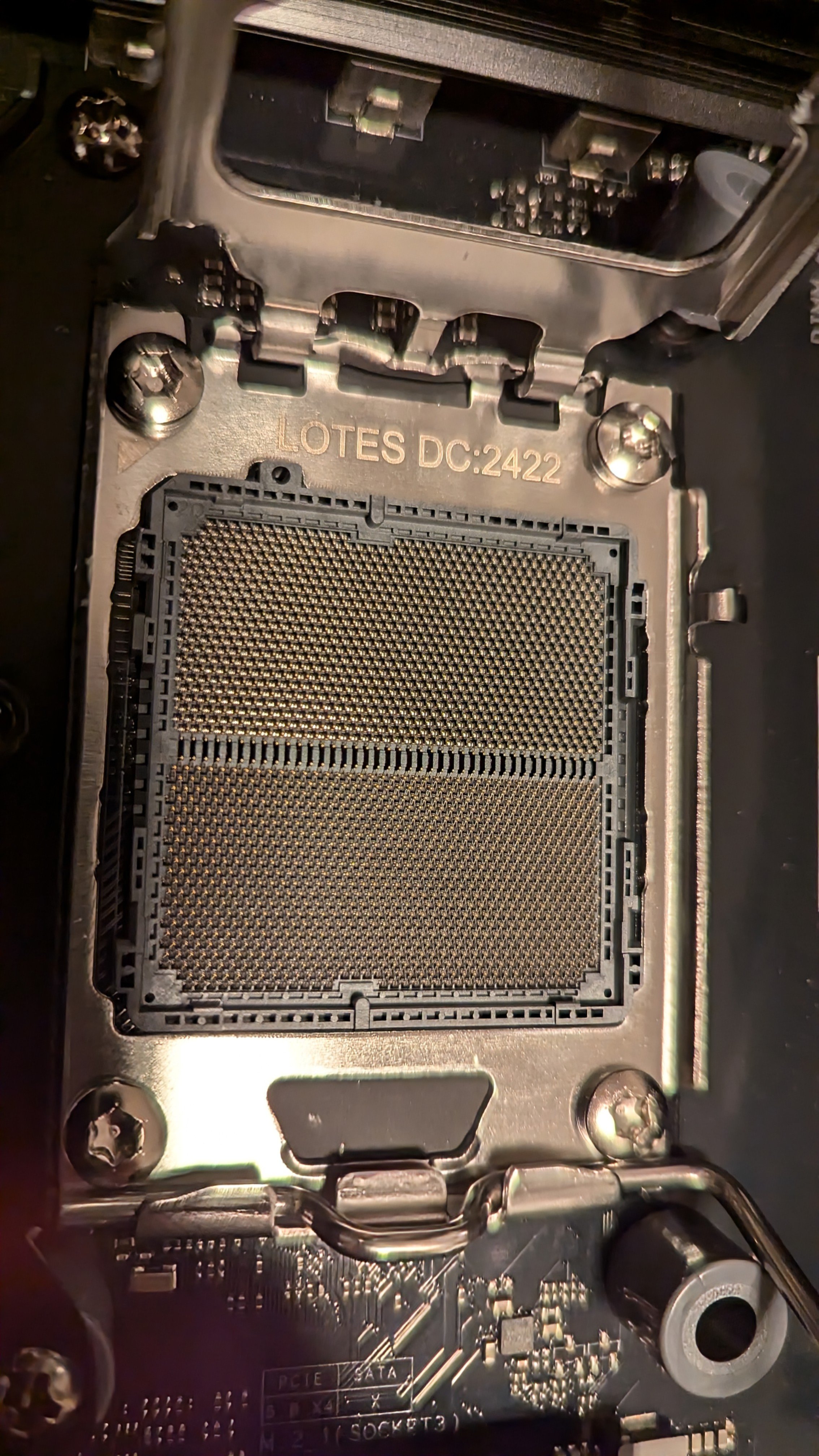

bau die CPU aus und mach ein gutes scharfes Bild vom Sockel damit wir die Kontakte sehen können

Ich baue später dann noch die CPU aus und mache das Foto

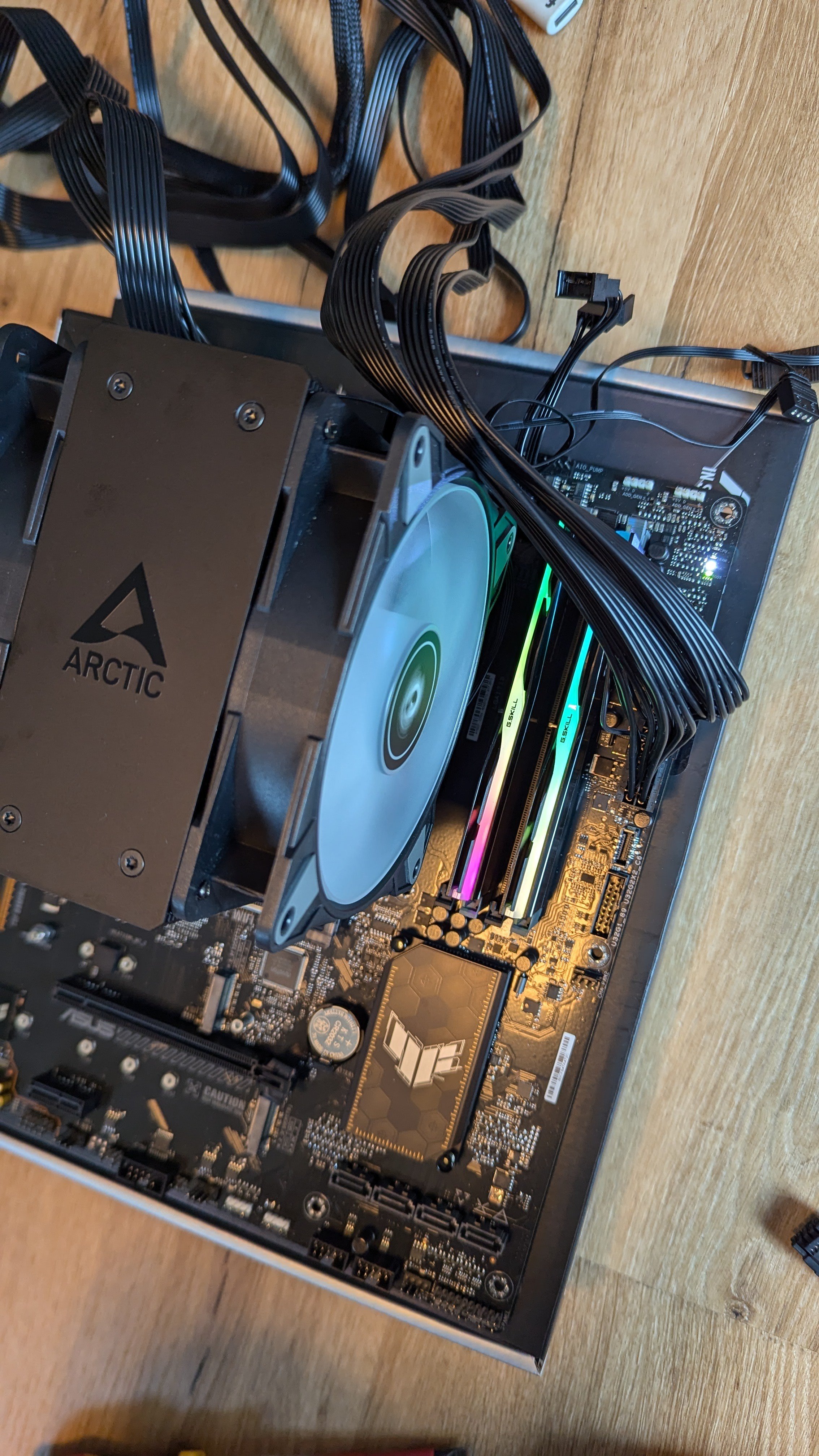

Auch in Minimal konfig leuchtet VGA und es geht nichts vorran. Siehe wieder das Foto

Ich habe auch die CPU rausgeholt. Ich kann auch im Sockel nichts verborgenes finden, außer die Biegungen, die Standard sind.
Ohne CPU wollte das MB gar nicht überbrücken lassen und starten und ohne Ram, war das Licht beim DRAM dann orange. Sonst steht es ganz normal wie immer beim dem VGA - ich kann es nicht mehr sehen.

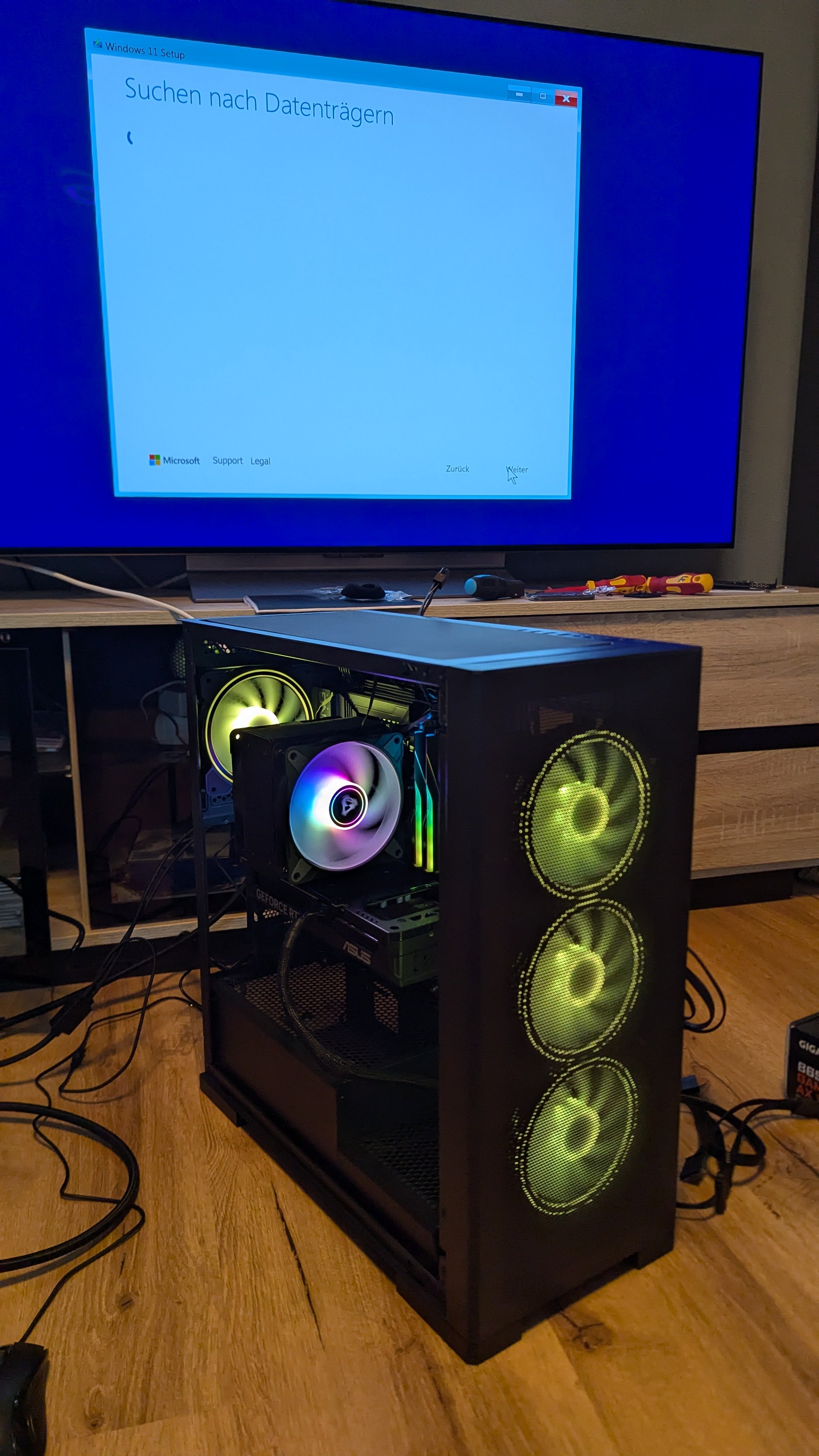

Schaut so aus, als wäre es wie ich es am Anfang vermutet habe, die Schuld das MB. Habe jetzt ein Gigabyte MB gekauft und jetzt geht es, bisher. Lüfter drehen noch ziemlich laut aber das hat sich hoffentlich dann nach der Installation
