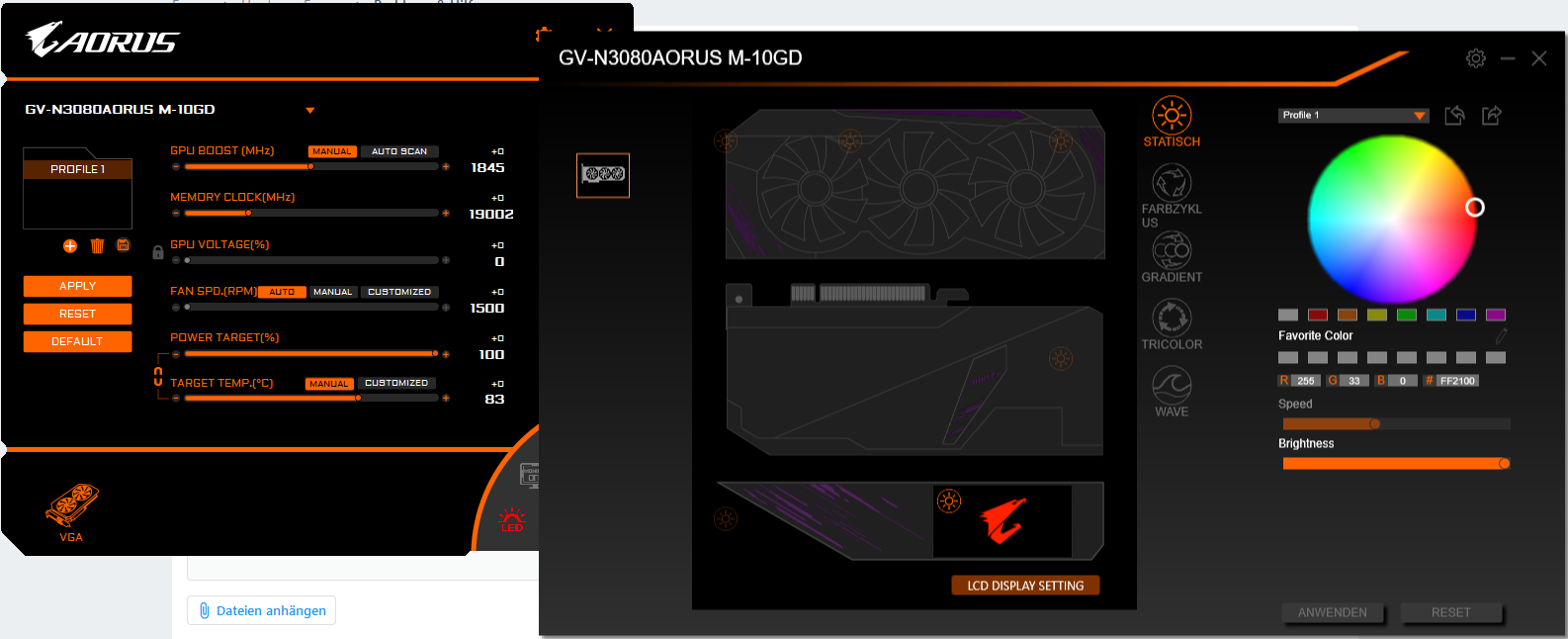

Ich habe mir vor kurzem wie oben beschrieben die RTX 3080 von Aorus mit dem schicken lcd display geholt.
Beim einbau lief alles super. Die GPU hat beim booten auch noch das "Ei" auf dem LCD Display abgebildet.
Allerdings ging das Display nach der Installation der Nvidia treiber und der Aorus Engine nicht mehr.
Mittlerweile bin ich so weit, dass rgb Fusion 2.0 die grafikkarte anzeigt aber keine änderungen am LCD Display speichert. In der ansicht von der rgb beleuchtung wird auf den Einstellungen auch nicht das abbild des displays, sondern der typische Aorus Adler gezeigt (siehe foto) was sonst anders ist.
Sonst lässt sich aber die rgb beleuchtung beliebig ändern
treiber deinstalliert und installiert
Treiber Versionen gewechselt
gpu Bios Versionen gewechselt
Ich habe bis jetzt kein Problem welches genauso dargestellt ist wie meins in jeglichen Foren gefunden
Schonmal Danke im Vorraus an die Helfer! "

Wurde alles nach Anleitung eingerichtet?
Mal in nem anderen System die Karte getestet?
Mal beim Hersteller angefragt/angerufen?
Falls es defekt ist musst du deine Gewährleistung geltend machen.
hast du vielleicht noch anderes Zeugs an RGB?
Nicht das sich die Programme beißen und deshalb nicht steuern kannst
Spreche aus eigener Erfahrung
Also in einem anderen System verbaut nicht. Würde ich aber heute angehen. Allerdings hat das display beim boot ja noch funktioniert, weshalb ich es so komisch finde.
Kontakt zum gigabyte Support wurde schon angegangen. Bislang warte ich auf eine Antwort
Andere RGB programme sind nicht installiert, Nein
