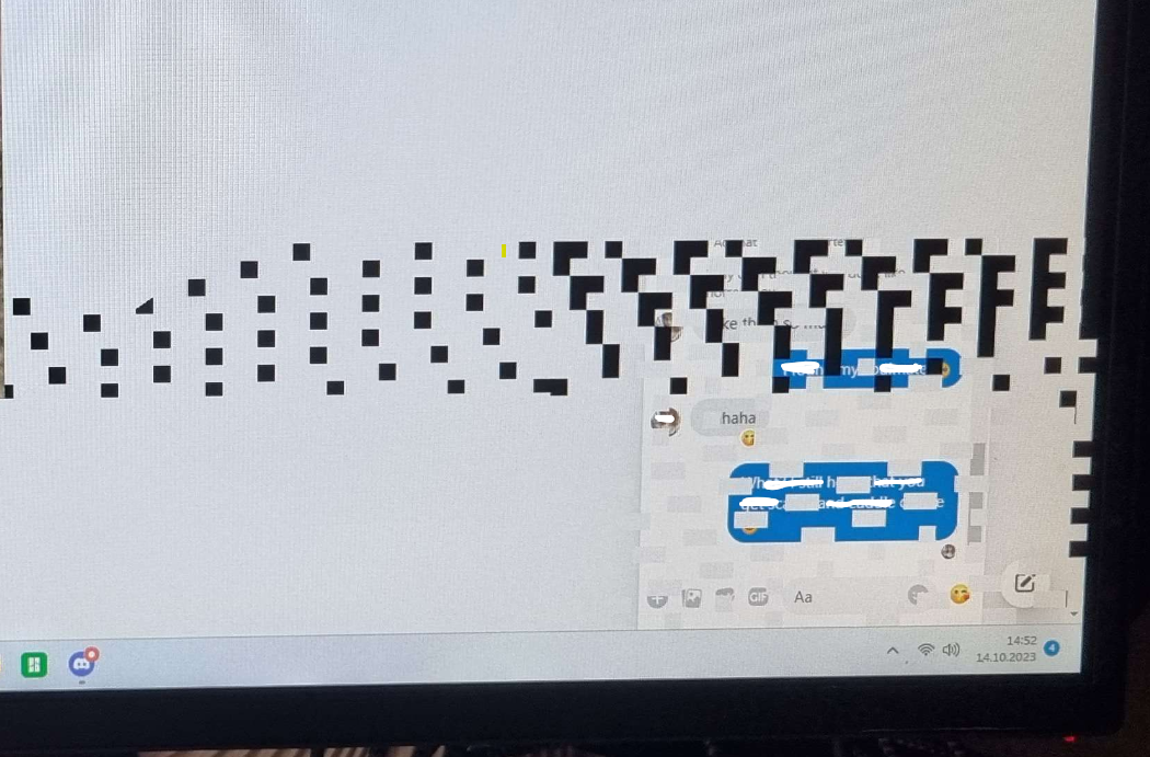

Seit einiger Zeit traten vermehrt grafische Probleme auf. Manchmal spielten Videos verlangsamt ab und der Ton lief normal weiter. Auch die Darstellung von Webseiten fing an sich zu verschlechtern - Manchmal "schmierte" der Text nach, Bilder verzerrten bzw wurden kurz schwarz. Später traten schwarze Artefakte auf beim scrollen, laden oder öffnen, Ruckler bzw. kurzes einfrieren beim Videos schauen und Gaming. Erst schob ich die Schuld auf Chrome (Hardwarebeschleunigung) und meinem vermüllten Windows 10.
Frisch auf Windows 11 war erst einmal nichts. Seit ein paar Tagen aber, treten die gleichen Symptome wieder auf, auch im normalen Desktop. Im 3D Programm Shapr3D habe ich statt 144 FPS durchgehend drops auf 10 FPS. Diese Fehler treten nur auf, wenn ich die GraKa an allen 3 Displayports betreibe, HDMI funktioniert ohne Probleme. Kann es sein, dass meine DP Anschlüsse einen weg haben? Mit meiner alten 1080 Ti im selben System gibt es null Probleme, keine Artefakte oder FPS Drops. Selbst Chrome läuft ohne murksen mit Hardwarebeschleuniger.
Lustigerweise habe ich keine Probleme, wenn ich Furmark laufen lasse und dann im Shapr3d modelliere. Hier verliere ich mal 5 FPS.
Ein Bild konnte ich auch machen, da der Bildschirm etwas länger eingefroren war. Lediglich das etwas lesbare habe ich zensiert.
Langsam bin ich ratlos, was meiner GraKa fehlt oder sie doch langsam stirbt :( Garantie wäre noch vorhanden, falls letzteres Eintritt.
Mehrere GraKa Treiber ausprobiert (per DDU deinstalliert)
Alle Anschlüsse der GraKa ausprobiert + neues DP Kabel gekauft
An andere Monitore angeschlossen (Problem bleibt außer bei HDMI)
GraKa im anderen System (Win10 und Win11, auch hier bleibt das Problem)
Notfalls RAM per Memtest überprüft (PASS)
Bios update
XMP raus (einziges OC)
Alle Kabel nochmals untersucht und angedrückt, obwohl ich mit der 1080 Ti vorher keine Probleme hatte
Browser zum testen gewechselt - Edge und Firefox

Die Karte ist hinüber. Wenn du noch Garantie hast, austauschen
Danke für die schnellen Antworten. Das habe ich mir auch schon gedacht... irgendwie gehofft, dass es was anderes sein kann. Bleibt nichts anderes übrig als einschicken.
