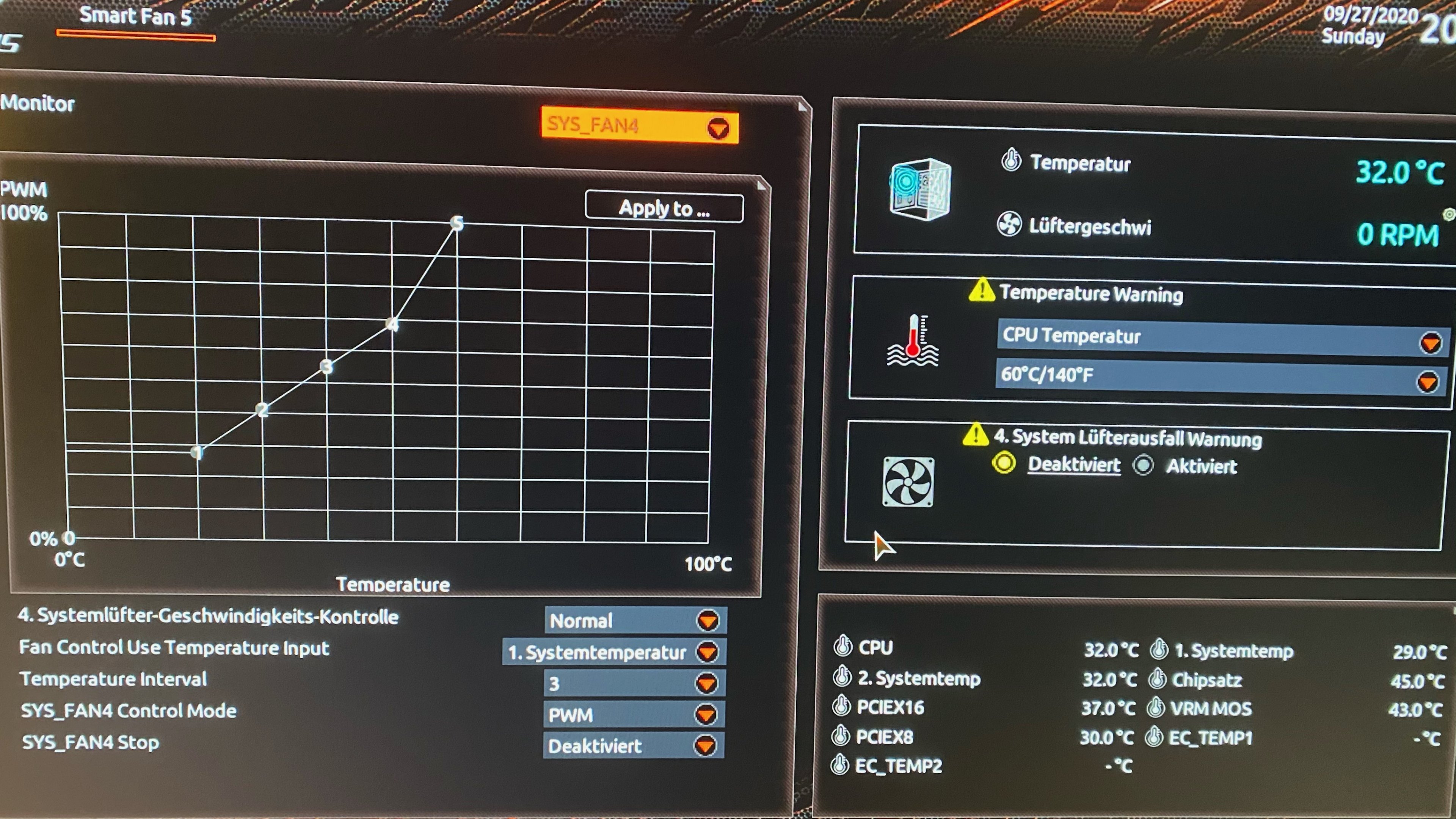

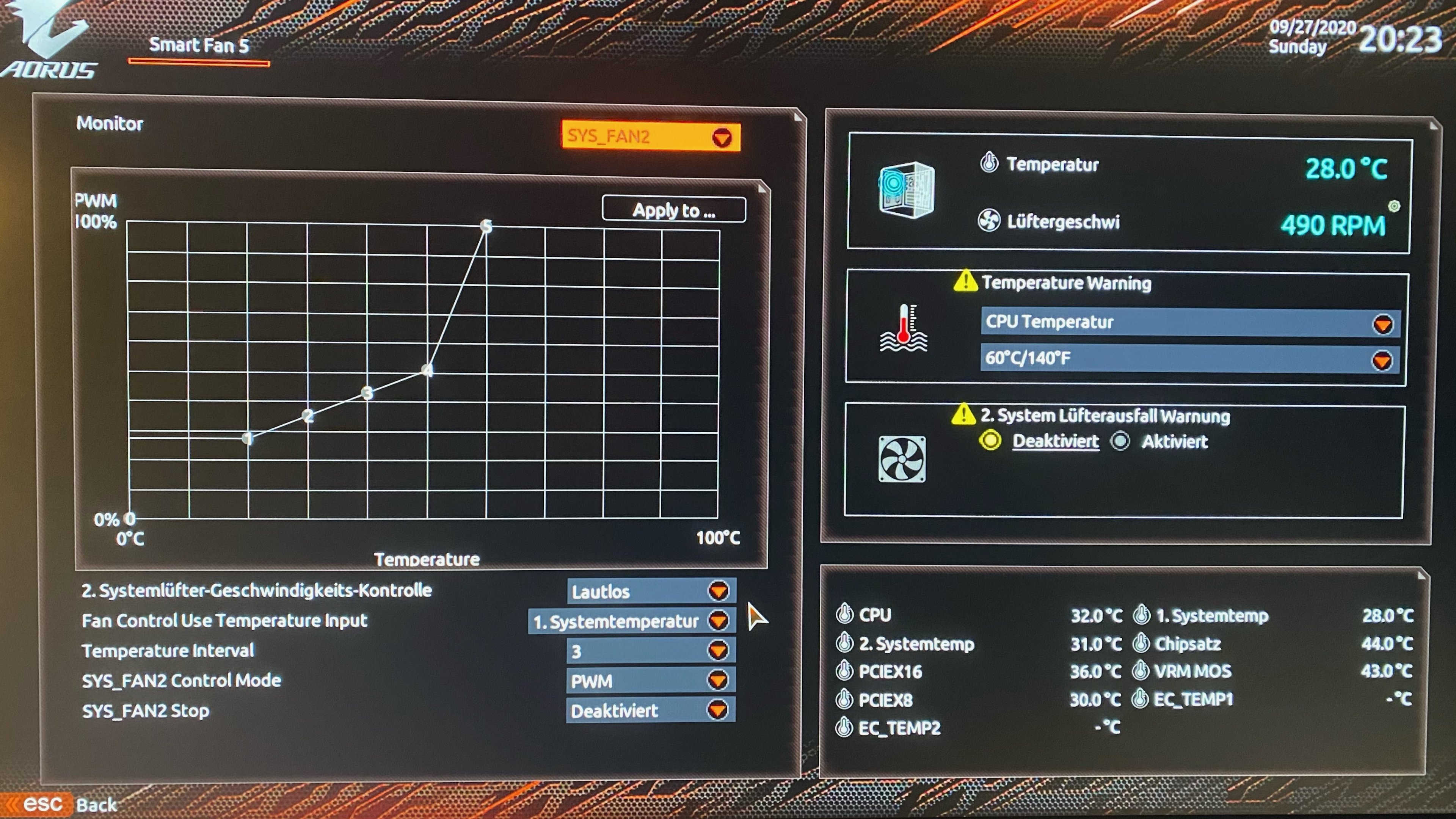

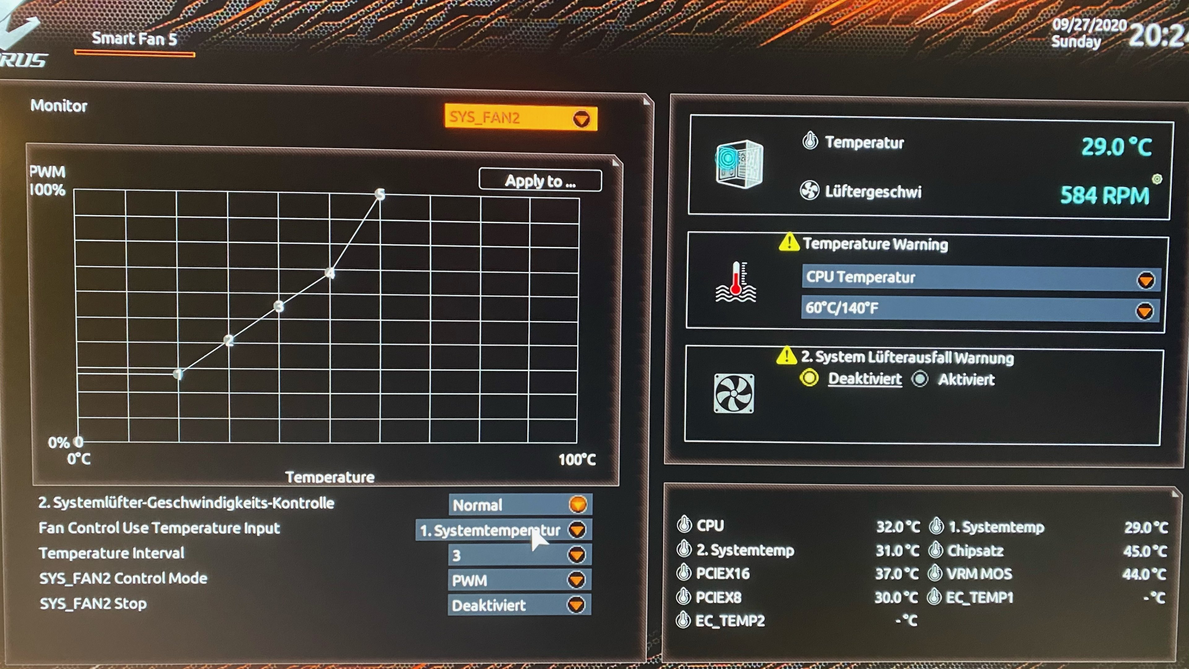

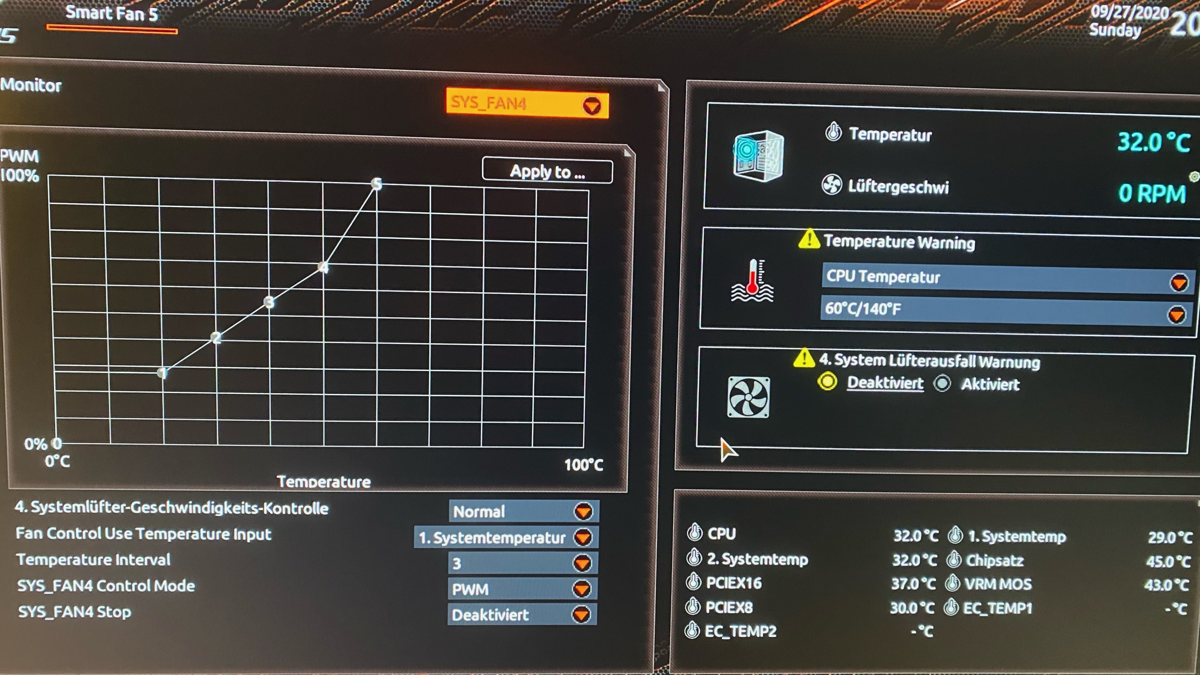

Ich habe heute nach dem Spielen vom neuen Microsoft Flight Simulator bemerkt, dass zwei von den vier Silent Wings plötzlich mit maximaler Drehzahl laufen. Diese laufen auch nur wenn das Profil "Full Speed" eingestellt ist (Smart Fan 5 im BIOS). Sobald ich das Profil Lautlos, Normal oder auch die manuelle Kurve auswähle, so wie sie für alle Lüfter eingestellt ist, stoppen die beiden Lüfter. Diese zwei sind an die 4Pin Anschlüsse Sys_Fan2 und 4 angeschlossen (befinden sich auf der rechten Seite neben dem Arbeitsspeicher). Die anderen 2 Silent Wings welche an Sys_Fan1 und 3 (links oben und unten) angeschlossen sind, lassen sich weiterhin einwandfrei im BIOS über die Lüftersteuerung regeln.
Wenn ich die Lüfter von 2 und 4 auf 1 und 3 umstecke, lassen diese sich auch wieder normal steuern.

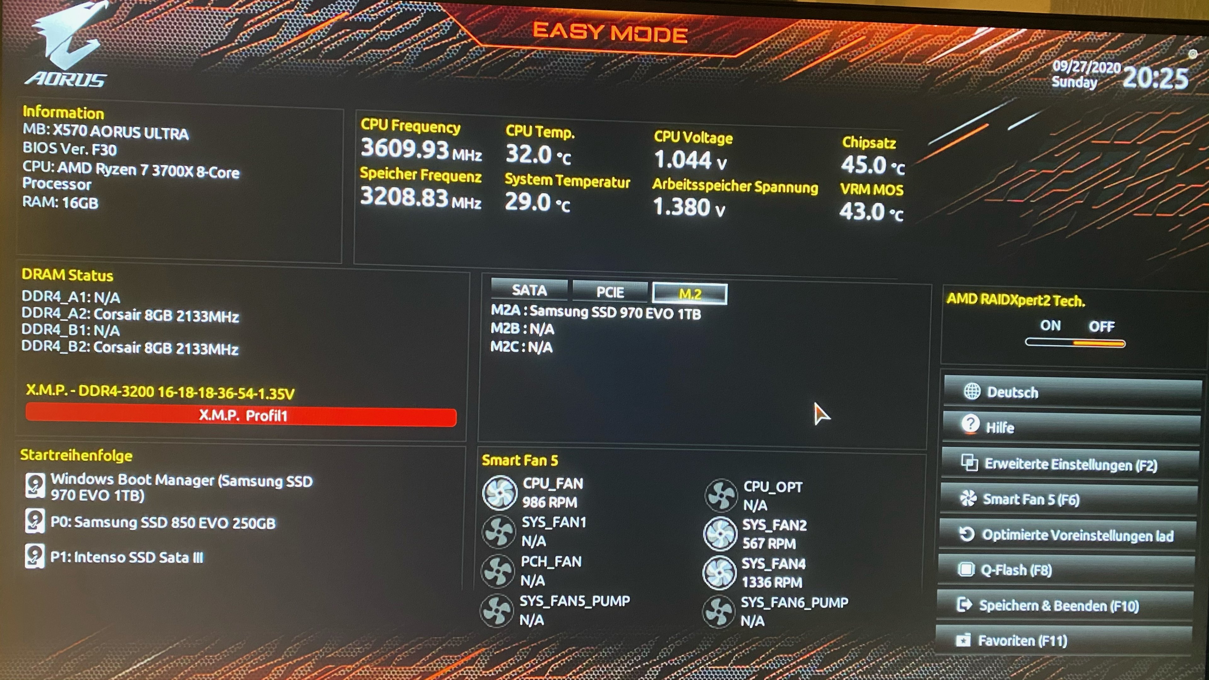

Ich habe nachdem das o.g. Problem aufgetreten ist vorhin die neueste BIOS Version (F30) installiert in der Hoffnung auf Besserung, jedoch ohne Erfolg. Heute als das Problem auftrat war noch die Version F22 installiert.
Habe soeben die System Information Viewer / Smart Fan 5 (AMD AM4 Series) Software installiert. Beim Kalibrieren laufen alle Lüfter an. Jetzt laufen Lüfter 4 und 5 (die auf dem Radiator) erst an sobald Windows komplett hochgefahren ist.
Sys_Fan1 ist doch nicht belegt, es ist ein Silent Wings 2 der per 7V angeschlossen ist.
Lange Rede kurzer Sinn: 2 läuft, 4, 5 und 6 nicht bzw. lassen sich nicht steuern (einen Anschluss 3 gibt es bei meinem MB nicht). Obwohl alles die selben Lüfter welche alle an 4Pin Anschlüssen angeschlossen sind. Bis heute morgen lief noch alles einwandfrei und jeder Lüfter ließ sich steuern.

Das ist die Beschreibung aus dem Handbuch. Geregelt wird auf den Bildern nach "Systemtemperatur". Ich sehe da zwei Messwerte zu diesem Namen und weiß grad nicht, welcher gemeint ist. Aber die liegen mit 29° und 31° nah beieinander. Es kann sein, dass die Kurve bei 30° (Punkt 2) zu niedrig eingestellt ist, also die Lüfter bei dieser PWM % Stufe noch gar nicht anspringen.
Um das zu testen, könntest du einfach mal nach CPU Temp regeln lassen. Ansonsten musst du herausfinden, wie deine Lüfter auf das PWM Signal reagieren und die Kurve anpassen.
Die sich aber alle gleich verhalten, wenn sie wirklich identisch konfiguriert sind.
Oh man, es lag wirklich an Fan Control Use Temperature Input. Sobald alle Lüfter auf "CPU" gestellt, funktioniert es wieder einwandfrei!
