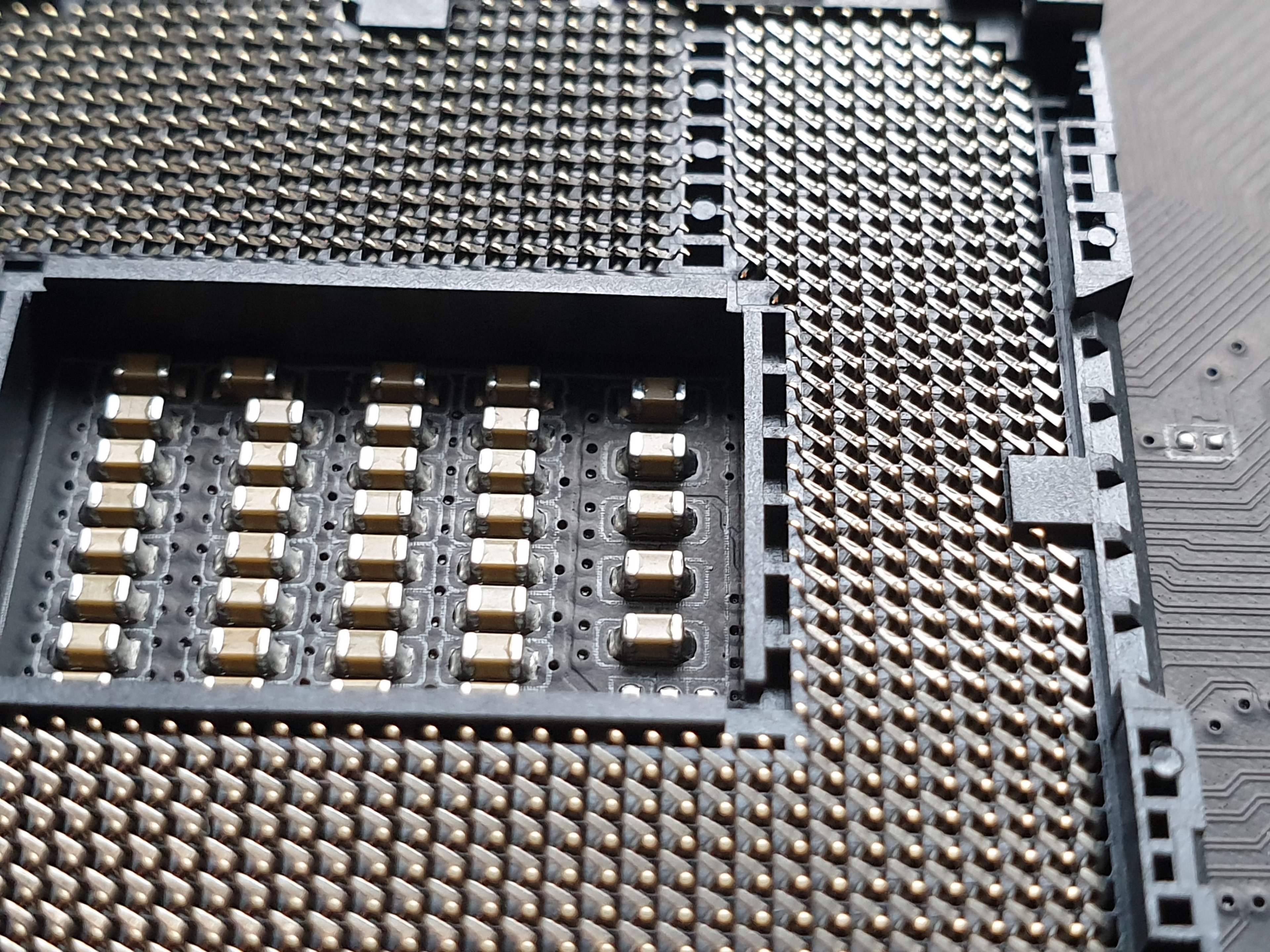

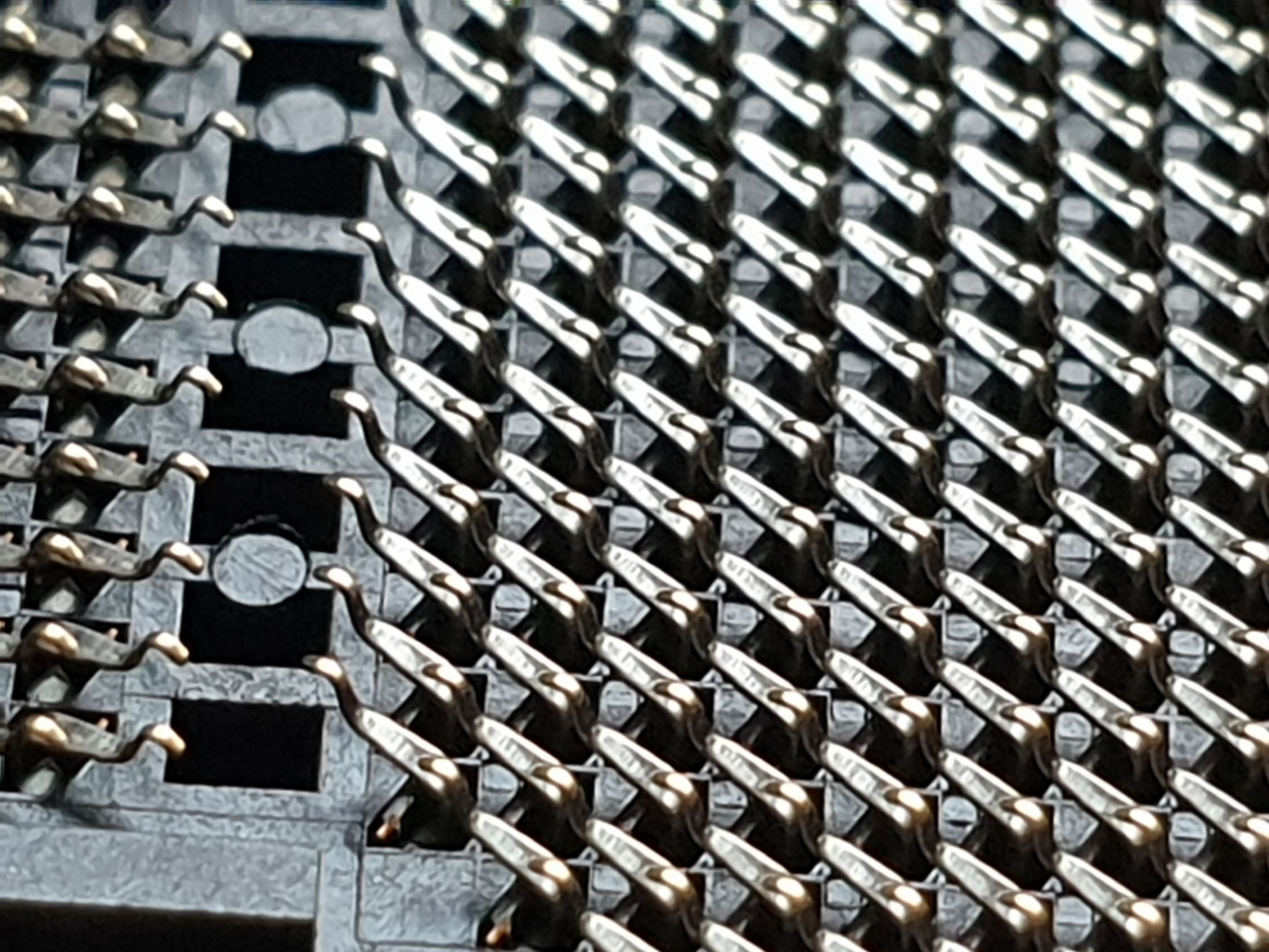

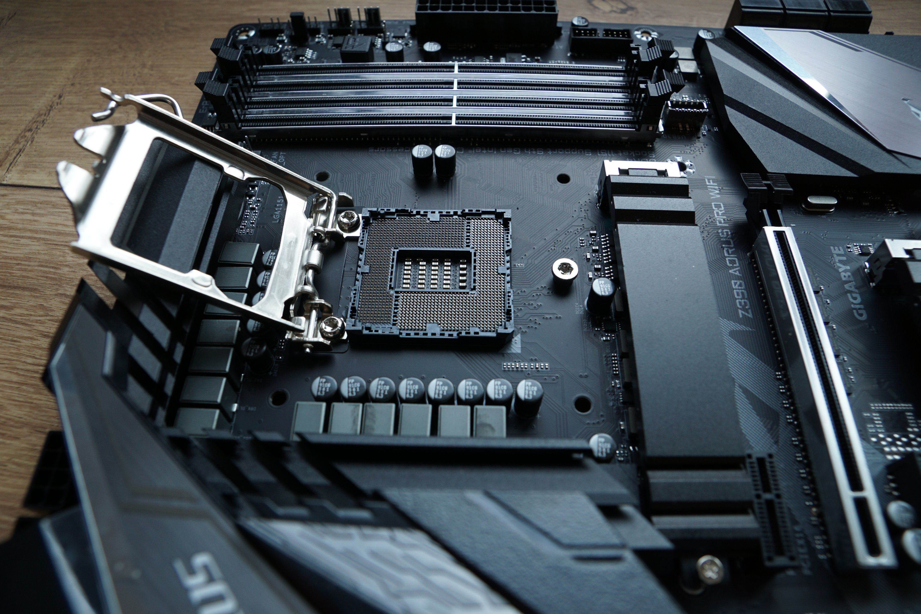

Ich bekomme leider nicht mehr Schärfe rein, da der Fokus auf die Pins extrem schwer zu sein scheint für die Kamera....
mawa78 schrieb:
Sorry zum USB Port kann ich leider nichts sagen. :(
Ich habe das selbe Mainboard allerdings ohne Wifi. CPU reingesteckt und alles lief. Musste mich damals aber auch erstmal ein wenig schlau machen wegen der ATX_12V_2X2/ATX_12V_2X4 Stecker für die CPU Spannung. Da mein altes Mainboard nur einen 2x2 Pfosten hatte und ich das mit dem 2x4 noch nicht kannte. Ich habe beide 2x4 angeschlossen und den 2x2 frei gelassen. Aus Gewohnheit hätte ich aber beinahe nur den 2x2 verbunden. Ansonsten kann man nur empfehlen den Rechner mit der Minimalkonfiguration zu starten, sprich Ram, Festplatte, Mainboard, Grafikkarte. Ggf. noch mal prüfen ob wirklich alles richtig sitzt. Mehr würde mir gerade auch nicht einfallen.
Ja, da musste ich mich auch erst einlesen. Meine alte Kombination Mainboard/Netzteil hatte den 2x2 und den den 2x4 angeboten und ich hatte beides aufgesteckt. Deshalb war ich jetzt anfangs auch verwirrt weil der 2x4 in der Form nicht mehr dabei war, sondern aus den 2 Steckern mit 2x2 quasi "zusammengesetzt" werden musste.
Ha! Doch noch hinbekommen... wenn ich mir das letzte Bild jetzt hier anschaue, dann möchte ich schon fast meine Aussage von oben wieder zurückziehen. das sieht irgendwie alles so aus, als müsste es. Aber ich kann das nicht mit bloßem Auge erkennen :freak:
Sieht in Ordnung aus
