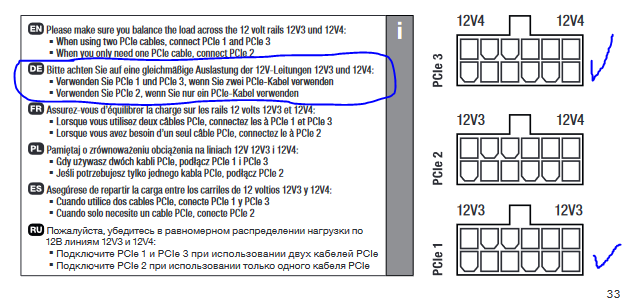

Wie ist die 3090 den angeschlossen, mit zwei Kabel am Netzteil an: PCIe1 und PCIe3,
oder gar mit 3 Kabel an PCIe1, PCIe3 und zusätzlich PCIe2?
Du meinst am Netzteil richtig?
Das müsste ich später mal nachschauen in welchem PCIe die nochmal stecken, aber auf jeden fall ist sie mit 2 Kabeln angeschlossen und nicht mit so einem Y-Kabel.
