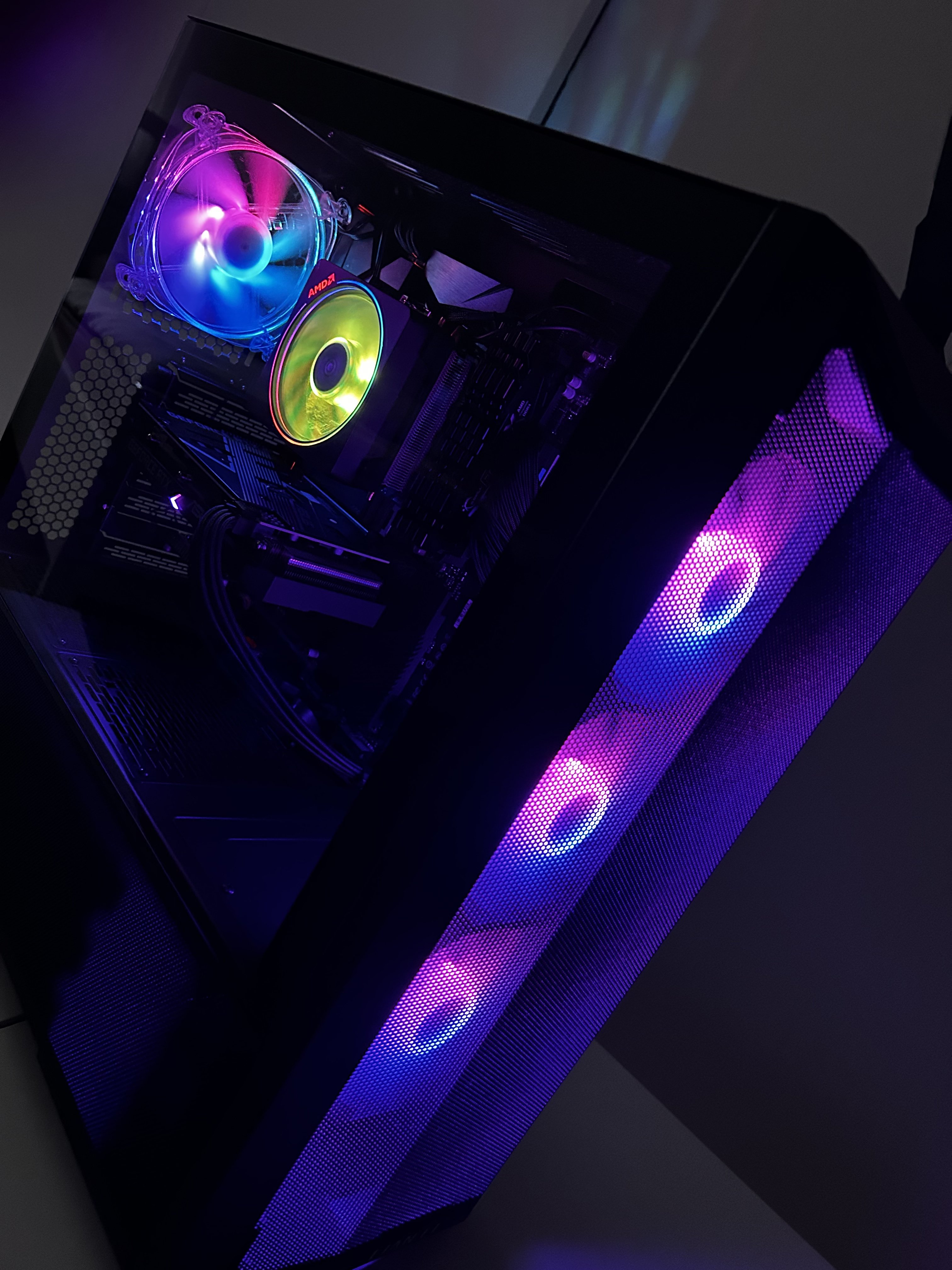

Hi Leute. Hab mir die AIO Aourus Waterforce 240 von Aourus geholt. Wollte mal fragen wo es am schlausten ist den Radiator anzubringen? Hab das Lian LI Lancool 2 mesh. Hab den Ryzen 7 3700x installiert. Bild vom PC ohne die AIO ist im Anhang.

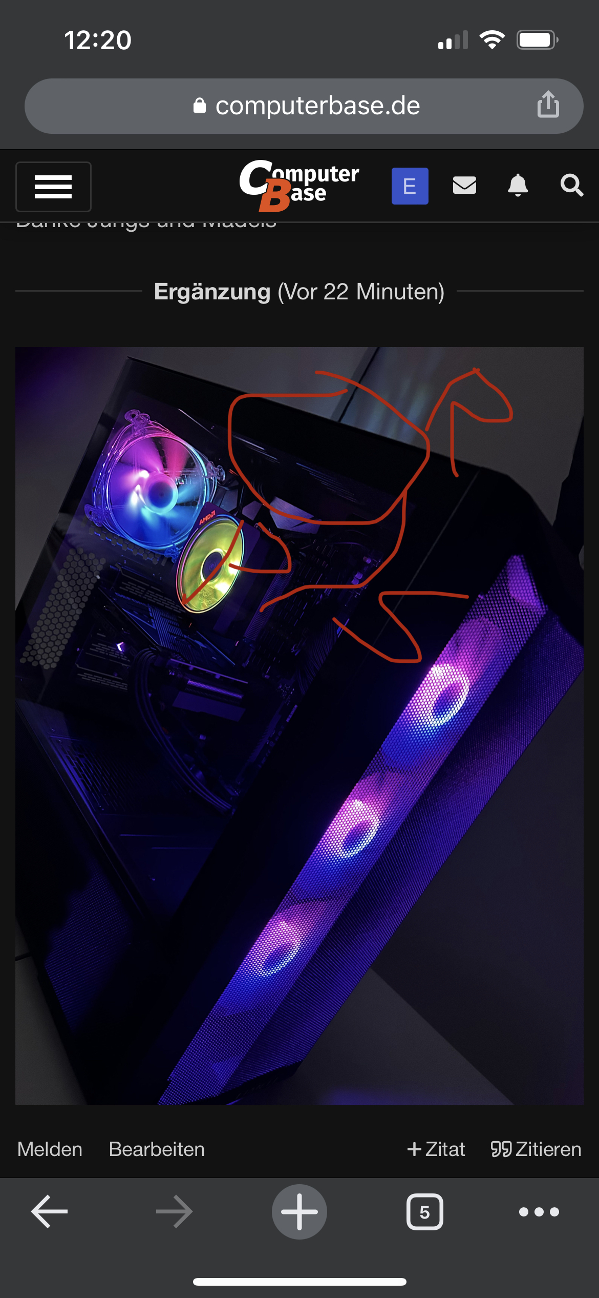

So gut ? Radiator,Pumpe,Schlauch

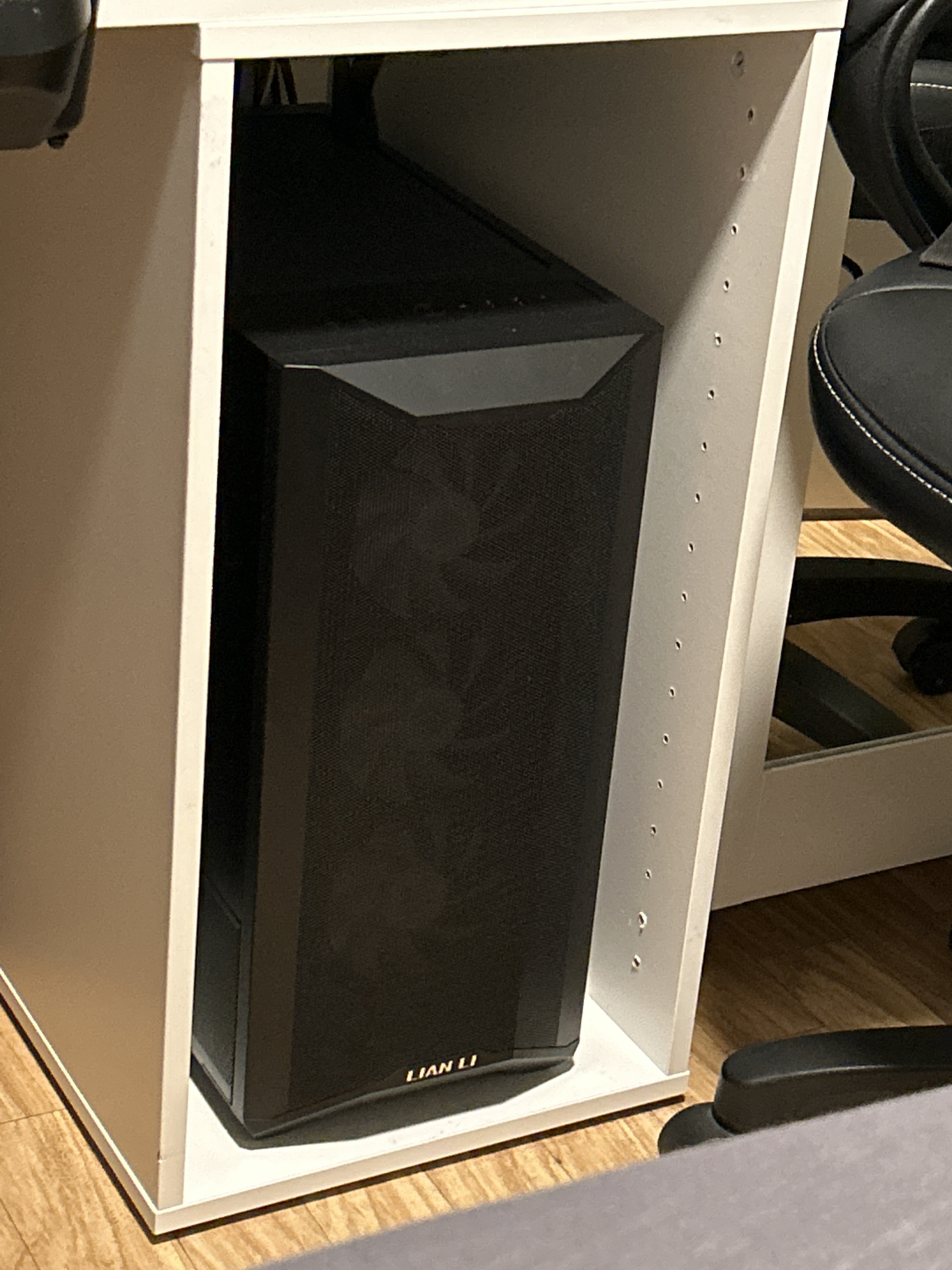

Da der pc so (siehe Anhang) steht muss das umbedingt nach vorn oder geht oben genauso gut ? Weil persönlich wäre mir oben lieber
