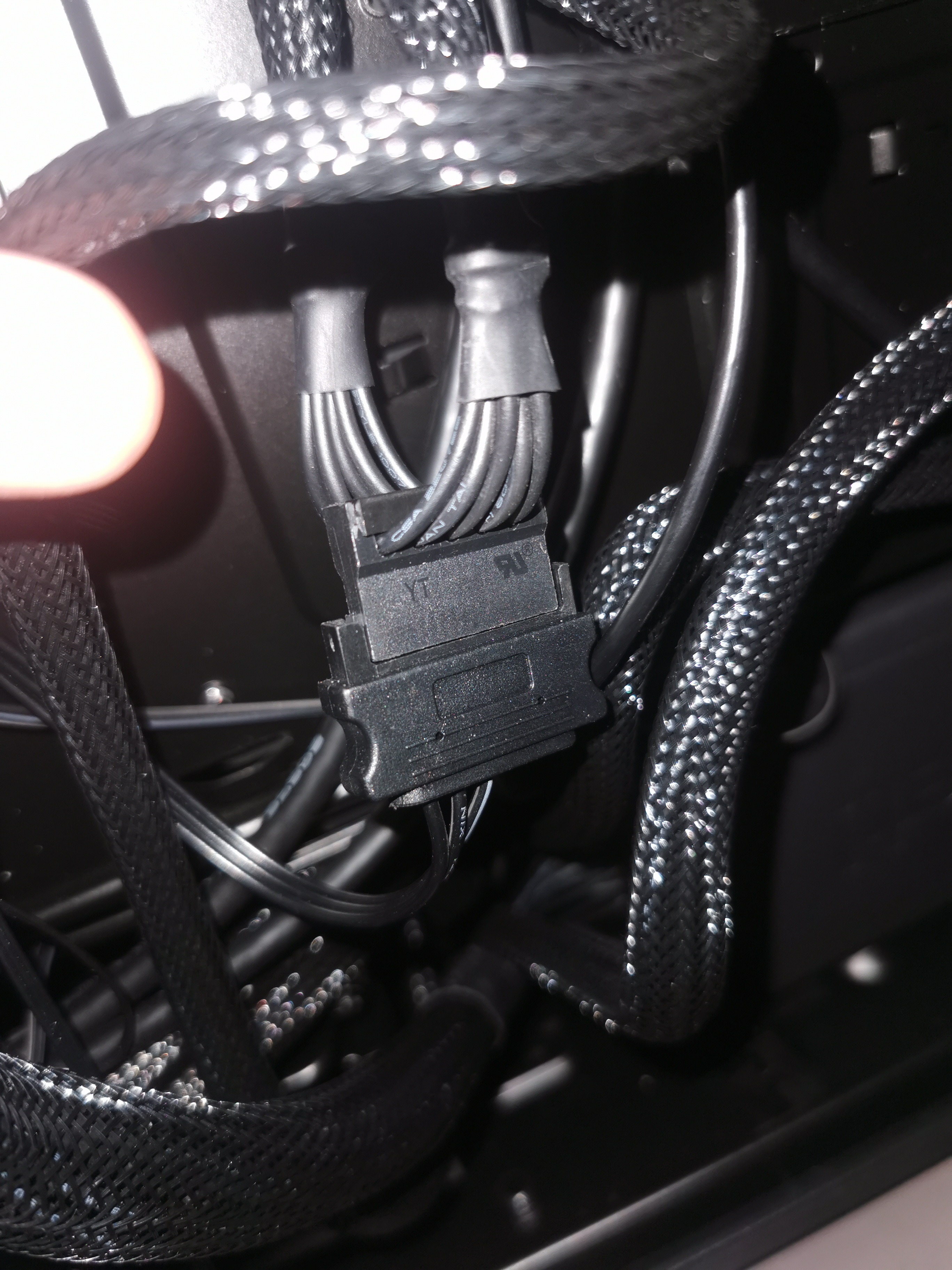

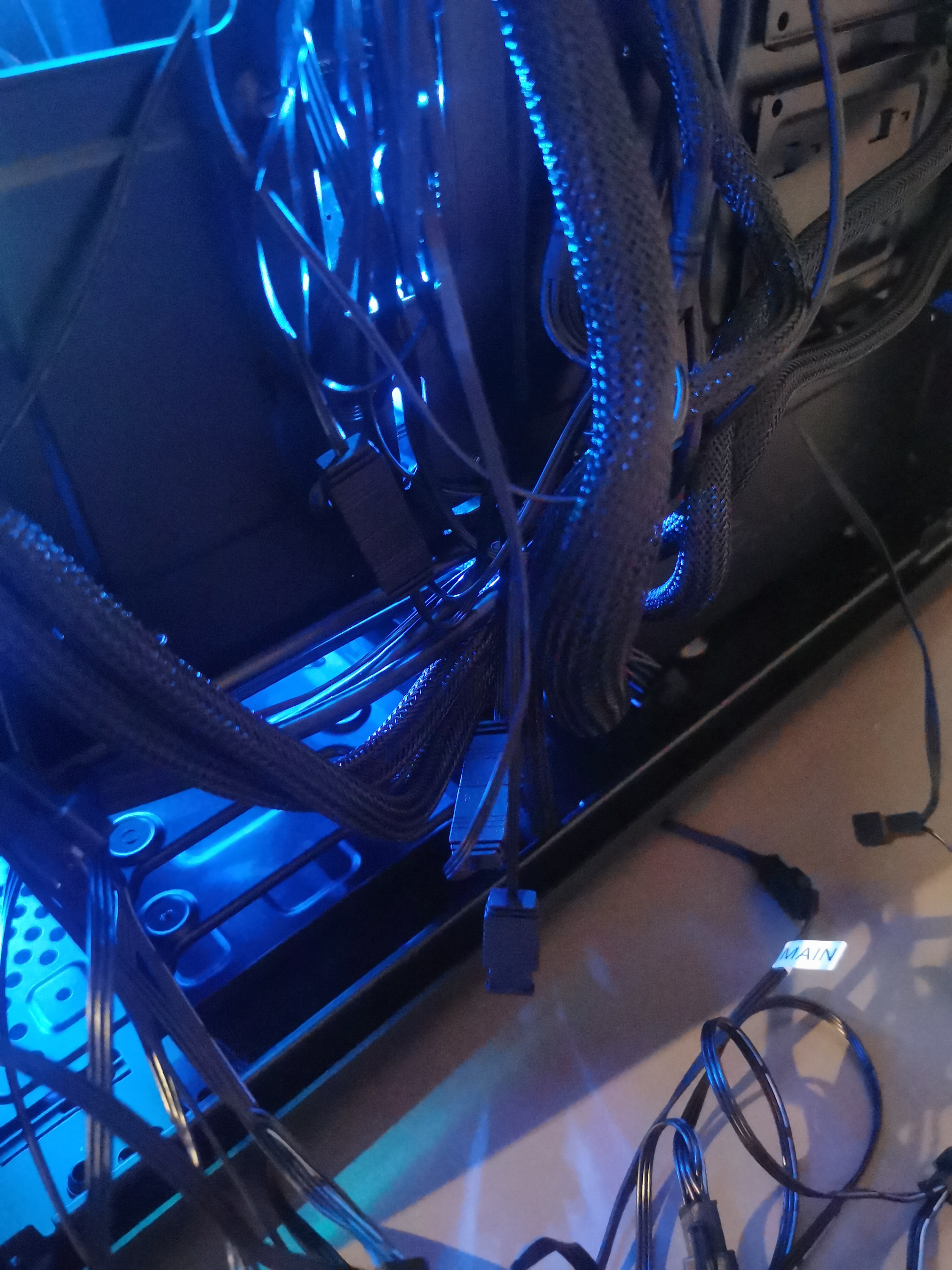

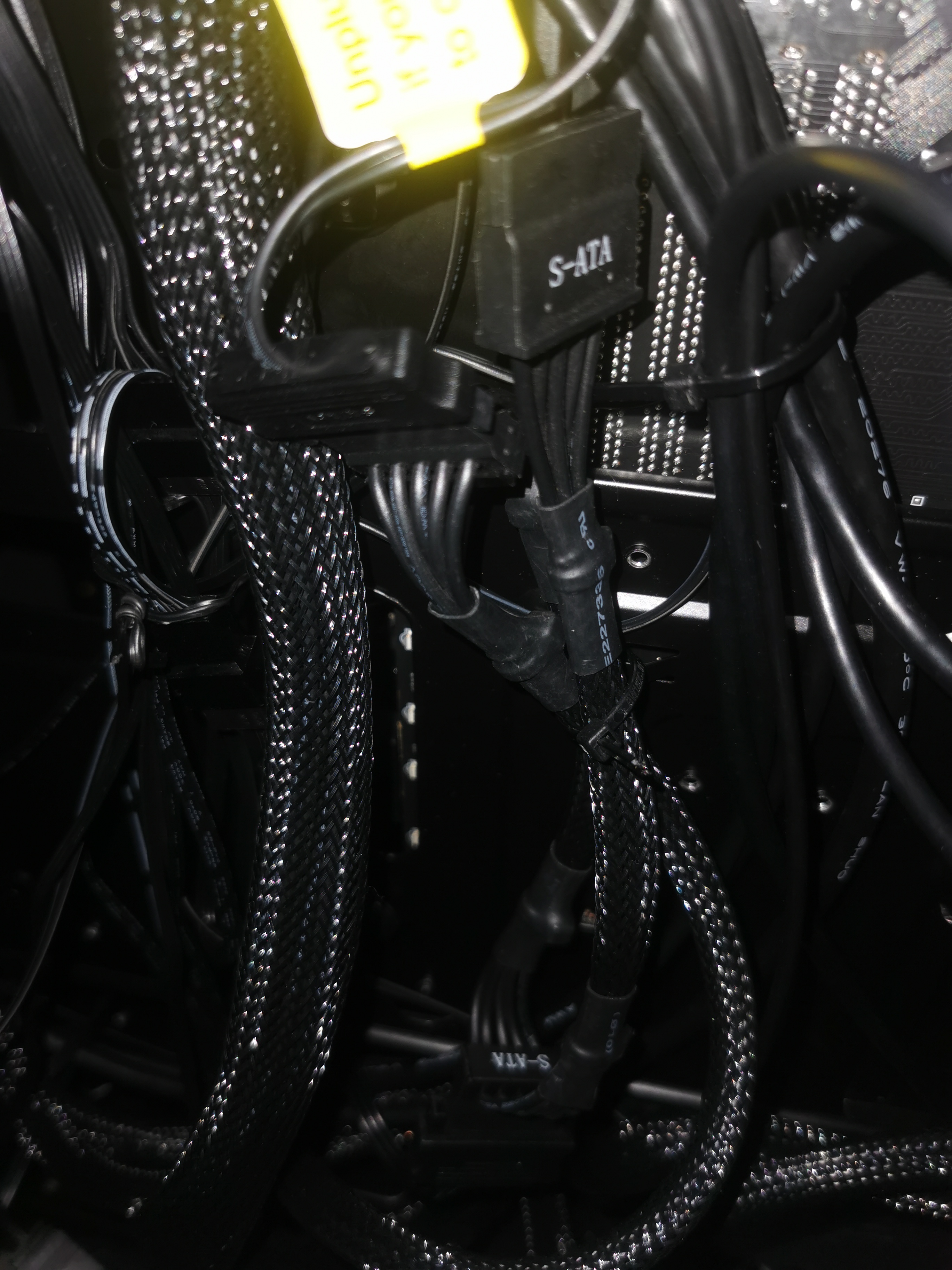

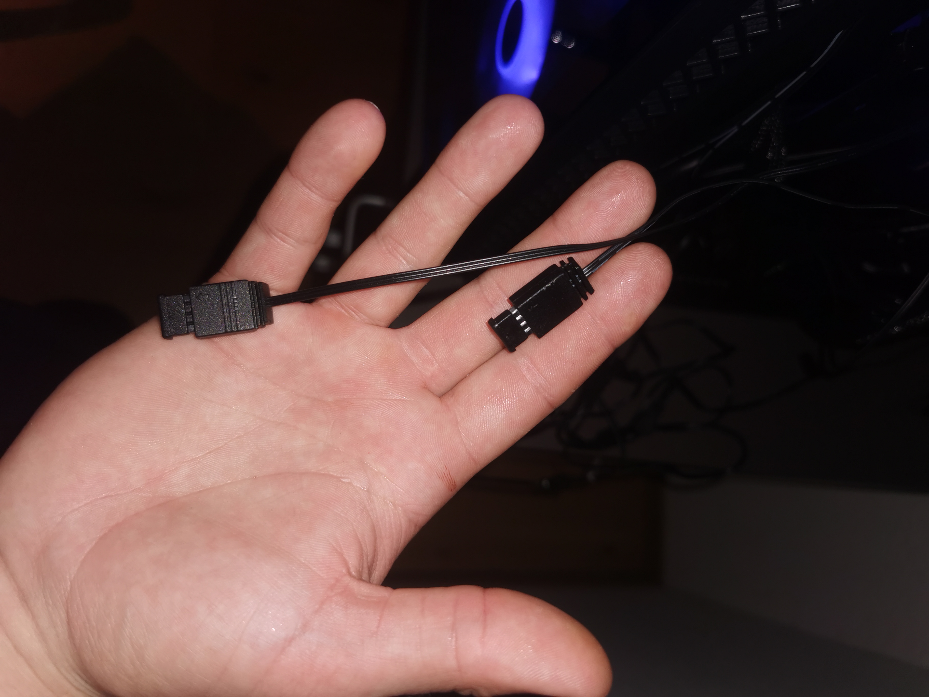

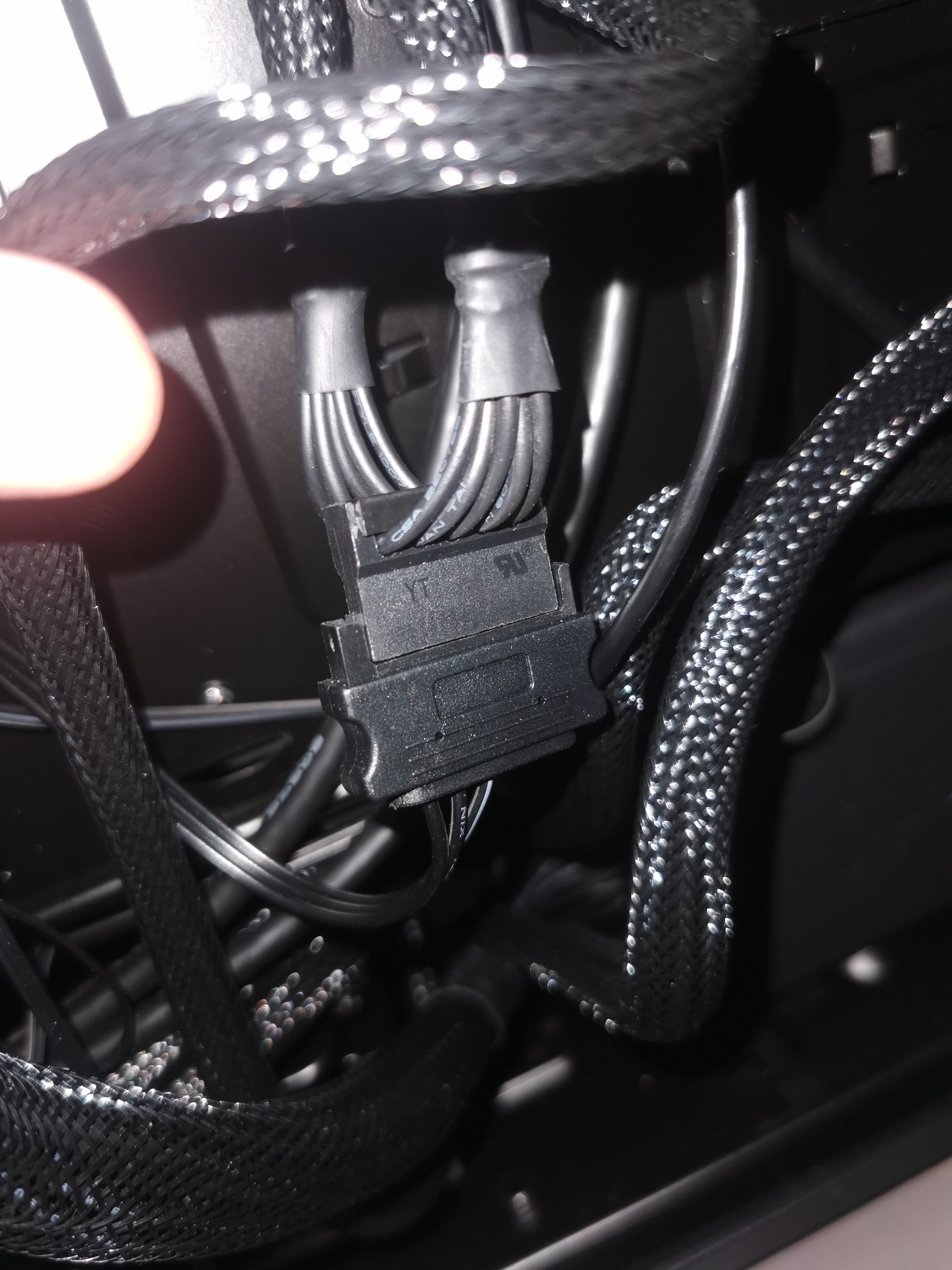

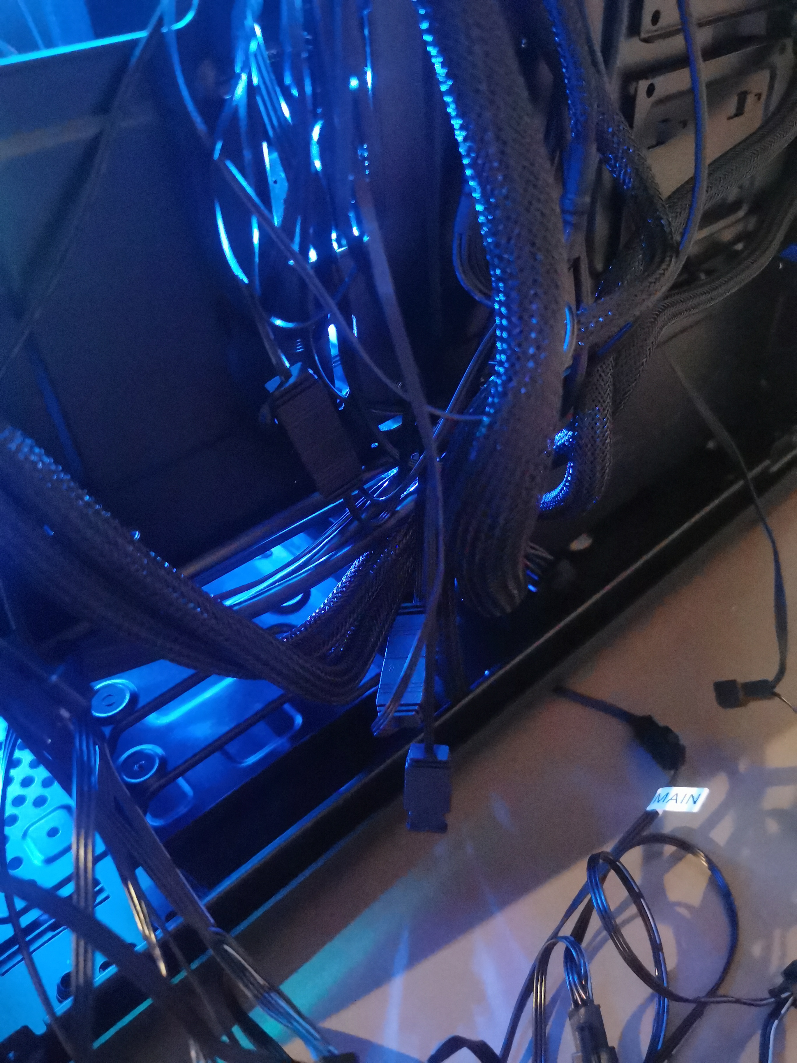

Das mit den 3 Kabeln geht von der Pumpe aus beim ersten Bild dann beim 2. Bild führt das eine ins leere wo Sata drauf steht und das andere geht zum Netzteil und zu dem Ding auf dem 3. Bild

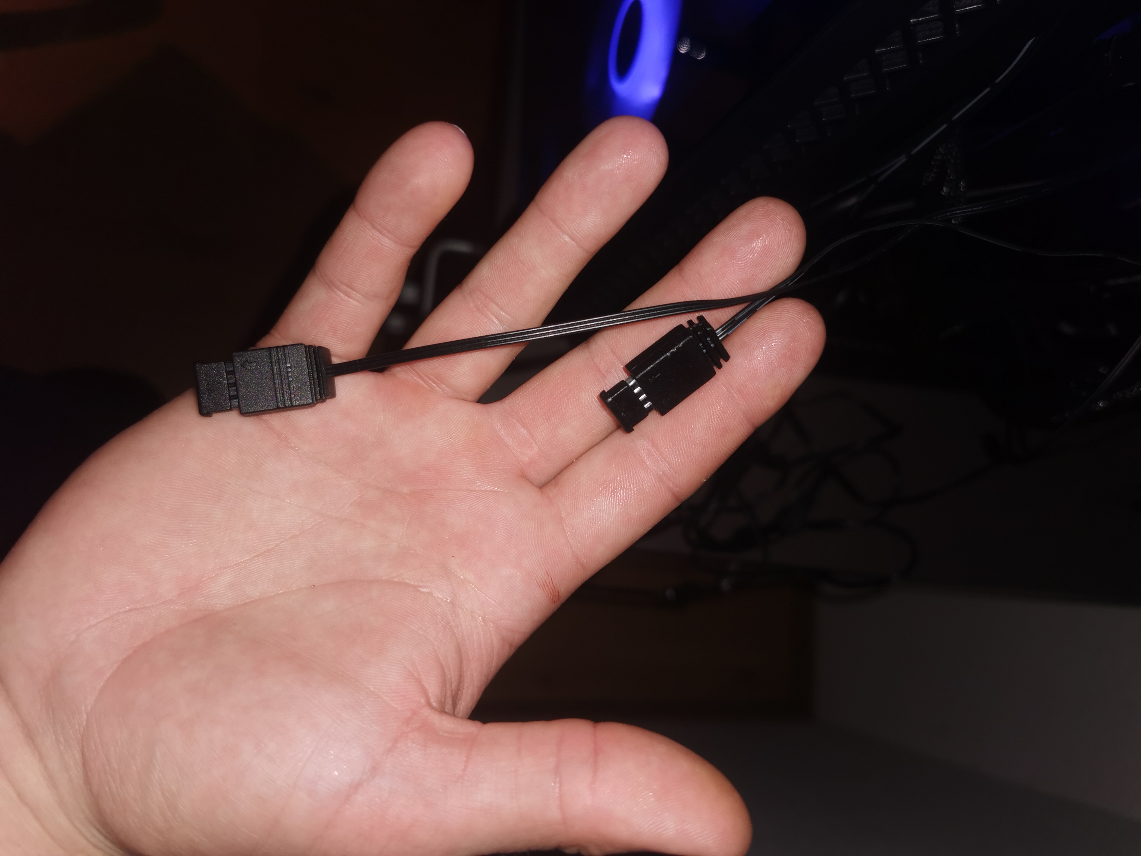

So ich habe jetzt wie auf dem Bild zu sehen 2 offene Stecker rum fliegen habe die beiden Lüfter verbunden und einen Mutter Stecker aufs mainboard JRainbow1 gesteckt nun lassen sich alle Lüfter mit der MSI Software steuern und kann trotzdem noch die Lüfter geschw. Über die aorus engine steuern.
Ich weiss nicht ob jetzt noch die beiden Vater pins also vom einem Lüfter der mit dem anderen verbunden mit dem vater Stecker von der Pumpe zusammenstecken kann aber ich lasse es jetzt erstmal so bis jemand noch nh bessere idee hat.
Bei meinen Lüftern gehen immer 2 argb Kabel raus damit man die immer mit einem Lüfter noch dazu schalten kann heisst jetzt ist ein Lüfter Kabel über und halt das von der Pumpe aber das zählt ja nicht zu den Lüftern. Und dann hab ich ja 2 Kabel über weil eins ist ja jetzt vom Anschluss der Pumpe über und eins halt immer (wie oben beschrieben für einen zusatzlufter) und den Mutter Stecker hab ich dann auf das Mainboard gesteckt
