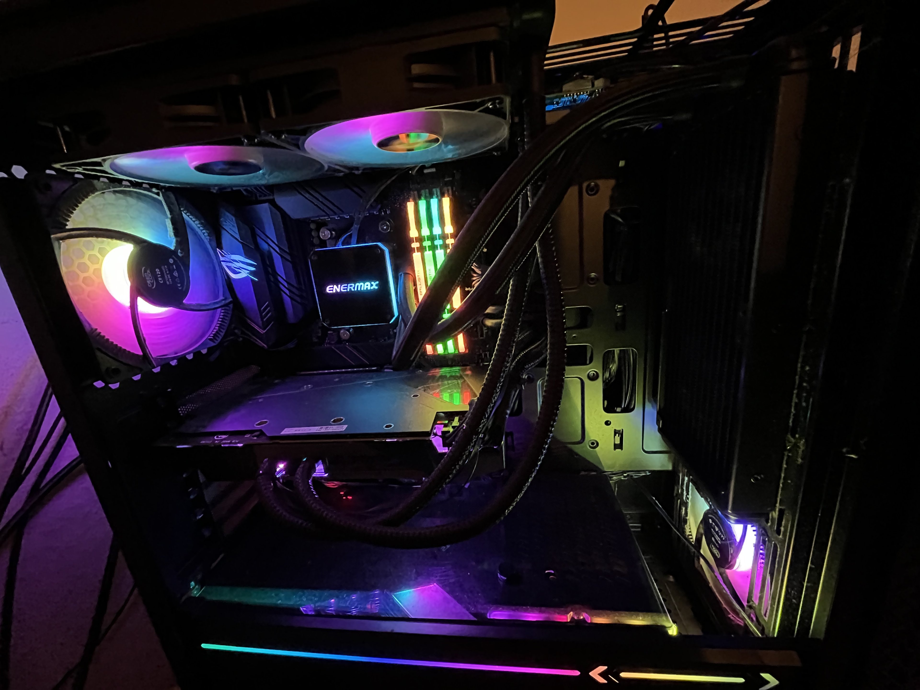

Moin Leute möchte gleich meinen neuen Cpu kühler einbauen und bin am überlegen ob ich meinen Radiator von der Grafikkarte mit 240mm in die front setze und den 360mm für die Cpu oben ins gehäuse, sitzt die pumpe immer am sockel oder auch schonmal im Radiator möchte da nichts willkürliche einbauen, danke schonmal für Die Hilfe 👍🏻

@motorazrv3 vorher waren die Temperaturen bei Belastung bei der cpu bei 70 grad und bei der Gpu bei 55
Radiator mit den schläuchen nach oben bei der Gpu wenn ich sie in die front baue ?
Muss dabei sagen habe jegliche scheiben draußen so das die Luft einigermaßen zirkulieren kann 😅
Das sah ja so aus, laut deinem Bild hier im Forum.
Da ist nichts um das Gehäuse drumherum? Wenn ja, warum kaufst du dir dann ein Gehäuse?
Die Meiste zeit ist er offen ja, schonmal mache ich die große seitenscheibe wieder drauf aber die front ist immer auf
