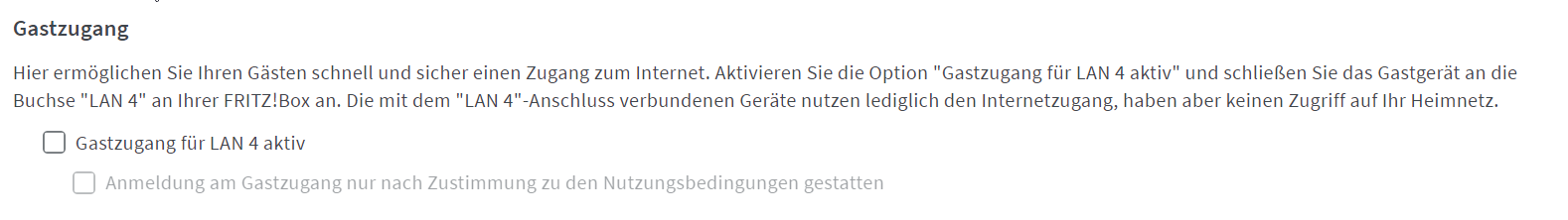

Verstehe ich nicht. Laut Fritzbox ist der LAN Port 4 unabhängig von meinem Netzwerk und getrennt.
Also Geräte die über LAN Port 4 kommen, haben keinen Zugriff auf mein restliches Netzwerk. Nur Internet...
Mein aktuelles Gast WLAN bekomme ich nicht in den Partyschuppen. Ist zu weit weg... Daher habe ich ja das Kabel verlegt

Richtig.Stefan21439 schrieb:Verstehe ich nicht. Laut Fritzbox ist der LAN Port 4 unabhängig von meinem Netzwerk und getrennt.
Genau, und du gehst via LAN4-Port und Kabel zu einem Access Point deiner Wahl. Das WLAN, das der dann aufspannt, ist auch Gast-Netz.Stefan21439 schrieb:Mein aktuelles Gast WLAN bekomme ich nicht in den Partyschuppen. Ist zu weit weg... Daher habe ich ja das Kabel verlegt
Muss man halt erst einen passenden Router kaufen, die passende Firmware aufspielen und dann passend konfigurieren. Nichts für einen totalen Laien mMn.prian schrieb:Ein Freifunk-Router baut sein EIGENES WLAN auf und steckt mit seinem WAN-Port bei Dir an Deiner Fritzbox.
Den FRITZ!Repeater schließt Du nicht über den LAN-Gastzugang sondern normal an. FRITZ!-Produkte erzeugen dann einen L2TPv3-Tunnel, also ein VPN zur Haupt-FRITZ!Box, um ihr eigenes Gast-WLAN zu erzeugen. Dazu schaltest Du in Haupt-FRITZ!Box den WLAN-Gastzugang und/oder der LAN-Gastzugang ein. Musst den an der FRITZ!Box gar nicht nutzen/belegen, muss nur eingeschaltet sein.Stefan21439 schrieb:Verstehe ich nicht. Laut Fritzbox ist der LAN Port 4 unabhängig von meinem Netzwerk und getrennt.
Sonderfall: Hast Du lediglich ein LAN-Kabel hin zum Schuppen und möchtest dort zusätzlich den LAN-Gastzugang anbieten, dann mein Tipp, zwei konfigurierbare Switche. So kannst Du beide Netze per VLAN auf das Kabel legen: Der FRITZ!Repeater kommt auf das Heimnetz (und kann so seinen VPN-Tunnel für das Gastnetz erzeugen). Die restlichen LAN-Ports kommen auf den LAN-Gastzugang.
