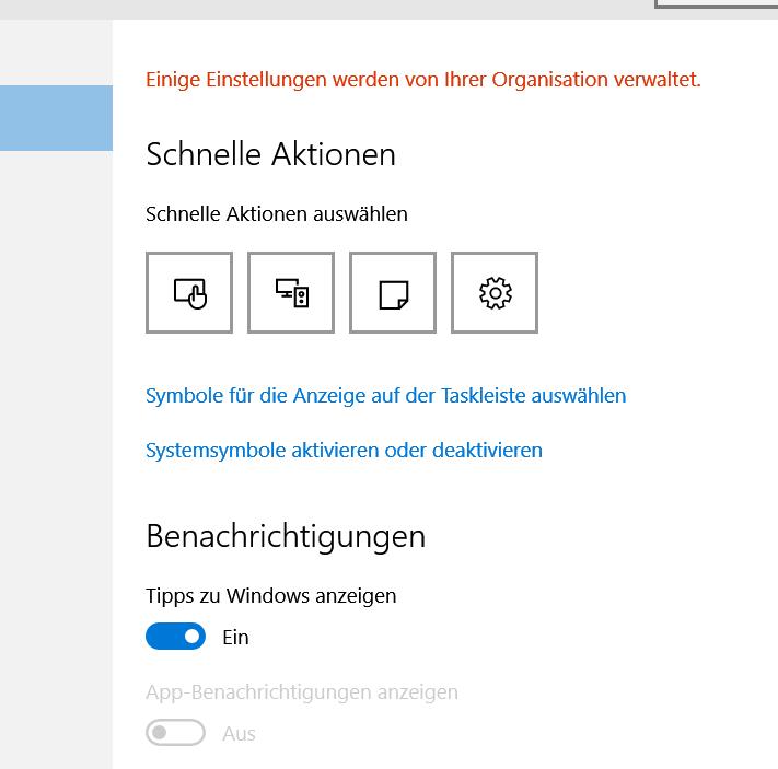

kennt jemand das Problem das die Einstellung "App-Berechtigungen Anzeigen" ausgegraut ist ?
Zudem steht oben in Rot "einige einstellungen werden von ihrer organisation verwaltet"
Auf beiden PC's
Habt Ihr eine Idee was das sein könnte?

Das wirst Du selber verursacht haben. Vermutlich Tipps umgesetzt, bei denen Du Win 10 weniger nach Hause telefonieren lassen wolltest.

Hmm, aber welche Funktion könnte das sein ?
Unter Einstellungen>Datenschutz>Feedback und Diagnose:
Diagnose- und Nutzungsdaten von _Einfach_ wieder zurück auf _Verbessert_ oder _Vollständig_ stellen, dann kannst du wieder frei konfigurieren.

Gerade gemacht, neu gestartet.
Aber immer noch ausgegraut.
Was soll ich noch probieren ?

Schon versucht?:
[HKEY_CURRENT_USER\SOFTWARE\Policies\Microsoft\Windows\CurrentVersion\PushNotifications]
"NoToastApplicationNotification"=dword:00000000
