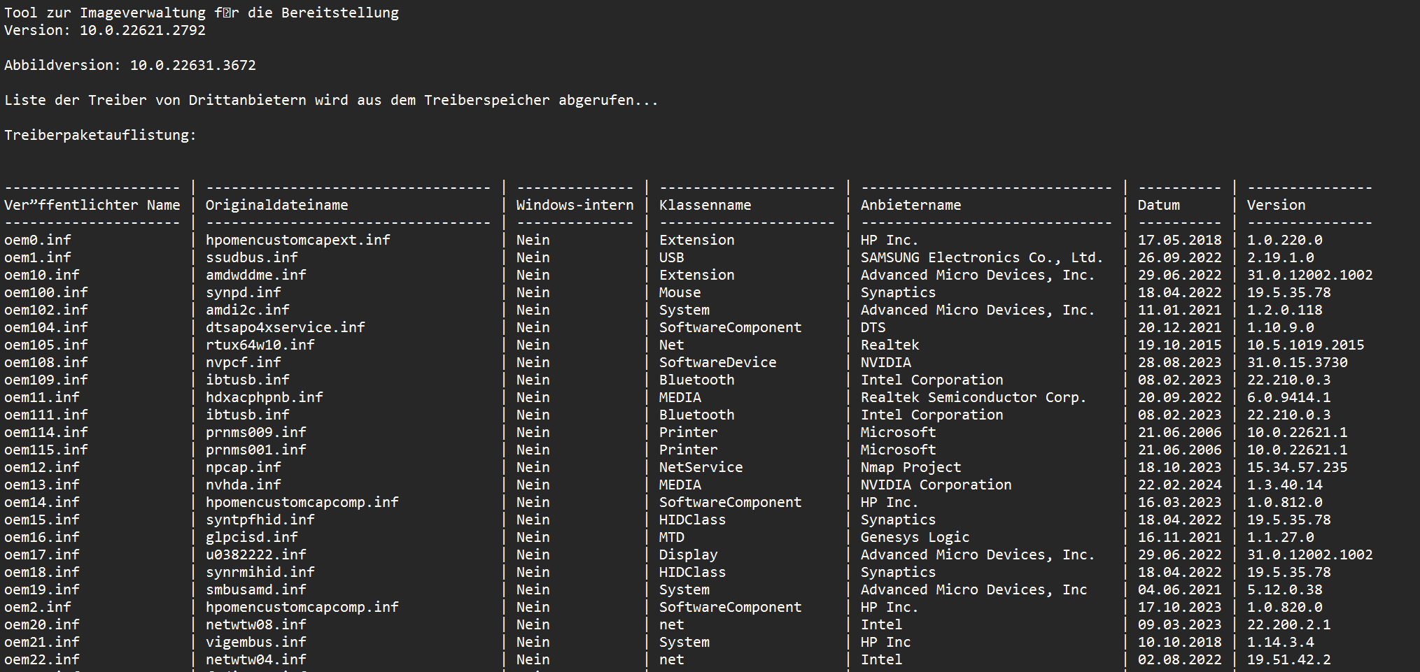

Kleiner Zusatz falls Jemand das auch mal braucht::
Man kann die Treiber auch mit DISM anzeigen und dann auch in einer Art Tabelle anzeigen.
Code:
Dism /online /Get-Drivers /Format:Table
Sieht dann so aus:
Reaktionen: BFF, SPB, Tanzmusikus und eine weitere Person
Der Befehl Dism /online /Get-Drivers /Format:Table listet aber nur die installierten OEM Treiber auf. Der blendet die Windows eigenen Treiber aus und gibt auch nicht zurück welche Treiber aktiv sind.

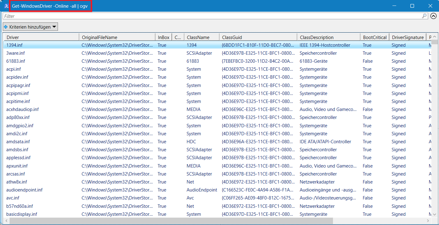

Und wenn Du "Get-WindowsDriver -Online -All" noch um "| ogv" ergänzt, dann hast Du direkt diese:
Ansicht zur Verfügung, die dann auch noch filterbar ist.

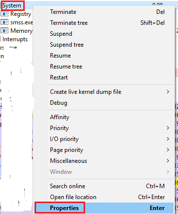

System Informer als Admin starten, Rechtsklick auf den System Prozess->Properties auswählen
und dann zu Modules gehen. Das zeigt alle Treiber die der Kernel geladen hat. Dort sieht du die Versionen und den Pfad.
