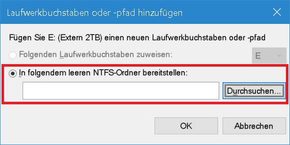

Anders wäre es, wenn man den Inhalt des Benutzerordners auf eine andere Partition verschiebt und diese anschliessend im nun leeren Benutzerordner einhängt:
Eine solche Bereitstellung folgt der GUID des Volumes und ist Upgradefest, weil sich die GUID auch unter WinRE nicht ändert. Solange man Windows nicht neu installiert oder dieses Volumen entfernt, bleibt diese Zuweisung erhalten und funktioniert. Diese Vorgehensweise entspricht genau dem Einhängen von Volumes in den Ordnerbaum unter Linux und verwandten Betriebssystemen.

Sowas muss man über die Konsole und mit Hilfe von Diskpart erledigen, denn das geht nicht aus dem laufenden System heraus. Und es gibt dabei auch kein "zukünftige Dateien sollen dann dort landen". Da muss der Inhalt des Ordners verschoben werden und anschliessend muss das Volume mit den Dateien mit Hilfe von Diskpart, oder wenn man den Benutzerordner eines nicht angemeldeten Benutzers verschiebt, der Datenträgerverwaltung im nun leeren Ordner bereitstellen. Für Windows gehört dieses Volume dann zu Laufwerk C: und wird auch so behandelt.

Robmantuto, wie schon areiland andeutete, erstelle eine leere Partition (mit einer bestehenden gehts auch) auf einem anderen Laufwerk und mache diese irgendwo im Temp-Ordner von C: verfügbar, wie oben im Bild.
Dann siehst du die Grundidee.

Nur die eigentliche Bereitstellung muss dann mit Hilfe von Diskpart erledigt werden. Dafür wird das zuzuordnende Volumen mit select volume n (n steht für die mit list volume zu ermittelnde Nummer) in den Fokus geommen und dann mit dem Befehl Assign mount=C:\Ordnerpfad dem Volume der entsprechende Pfad im System übergeben.
