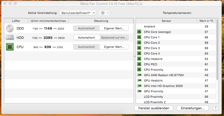

Nun bin ich dabei mir das Gerät anzuschauen und habe festgestellt, dass ein Lüfter relativ laut hörbar ist. mit Mac Fan Control wurde mir angezeigt, dass der Lüfter an der HDD (ja er hat noch eine HDD verbaut ;) ) permanent bei bei ca. 4000 U/min läuft.
Daraufhin habe ich mal statt "Automatisch" auf "Sensorbasierten Wert" gestellt und läuft der Lüfter bei ca. 2800 U/min und ist kaum hörbar.

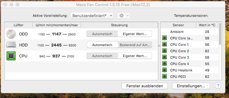

Jetzt geht die sensorbasierte Steuerung auch langsam wieder rauf. aber immer noch besser als vorher.
Jetzt steht er auf max Temp 34 Grad, da ist doch noch Luft nach oben oder?

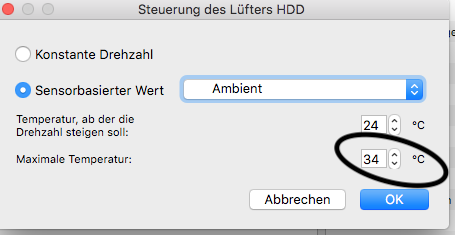

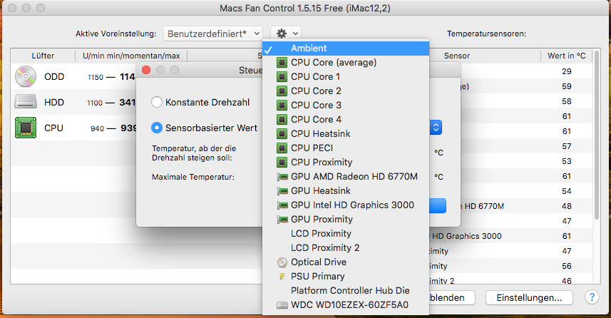

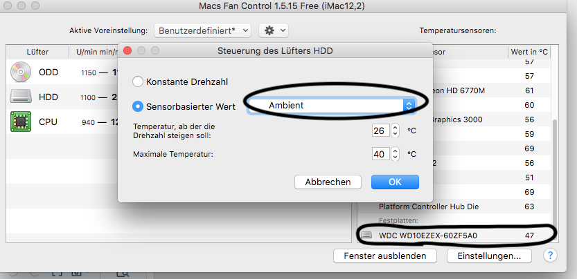

wenn ich die HDD auswähle, und Automatik ausstelle, kann ich einstellen, auf welchen Wert der Lüfter reagieren soll. Dort ist nun "Ambiant" eingestellt. Weiß jemand was das ist? Habe den Wert unten auf 40 Grad gestellt. Nun pendelt sich der Lüfter bei 2500 U/min ein.
Man kann als Referenz aber offenbar auch bspw. die HDD direkt auswählen. Hat das einen Vorteil? Bin unsicher.

Umgebungstemperatur. Wo genau der Sensor aber sitzt, weiß ich nicht, vermutlich aber irgendwo außen.
Wenn die HDD wärmer wird, die Umgebugstemperatur aber gleich bleibt, bleibt auch der Lüfter gleich.
Wie reagiert der Lüfter, wenn du HDD wählst?
