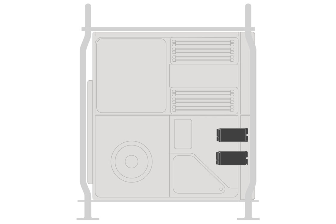

Die Kühler von GPU und CPU werden von den Frontlüftern über Luftkanäle aktiv versorgt. Da von "passiv" zu sprechen halte ich für falsch.
Der Radiallüfter auf der Rückseite kühlt im Übrigen die 2 SSD Steckkarten, der Ram liegt erkennbar nicht unter dem Luftkanal dieses Lüfters.:
Links neben den GPU Anschlüssen ist je ein dicker Sockel mit Warndreieck. Rein vom Platinenlayout sieht es danach aus als wäre das ein Stromanschluss für hohe Lasten. Ich vermute mal ins Blaue, das dort normalerweise über Kabel die Energie eingespeist wird, die der erweiterte PCIe Sockel an die Apple GPUs liefert. Wenn die Energieversorgung nicht über den PCIe Sockel erfolgen soll, können die Zuleitungen wahrscheinlich umgewidmet werden und direkt die GPU füttern. Evtl sind Adapter notwendig.
Auf der CPU sitzt ein großer Passivkühler, der bis zu 300 Watt abführen kann. Auch die Grafikkarten werden zunächst passiv gekühlt. Drei Lüfter in der Front und ein „Blower“ in der Seite für den Arbeitsspeicher führen die Wärme des Systems nach hinten ab.
Es müssen aber nicht zwangsweise Apples proprietäre MPX-Module für Grafikkarten verbaut werden, denn für beide MPX-Steckplätze stellt Apple wahlweise jeweils bis zu 300 Watt über zwei 8-Pin-Anschlüsse zur Verfügung, wenngleich derzeit noch nicht erkennbar ist, wo die Anschlüsse verlaufen

Über den Sata Ports ist viel toter Raum, da könnte man gut 2 HDDs verstauen. Ich kann mir vorstellen, dass der HDD Käfig genauso wie alle Kabel in der Präsentation einfach weggelassen wurden (da nicht sexy genug)Stefan51278 schrieb:Hat schon jemand herausgefunden, wofür die Sata-Ports hier eingebaut sind, wenn man doch gar keine Slots für Festplaten/SSDs mit Sata im Gehäusekäfig hat?
Könnte was dran sein. Die MPX werden aber vollständig über PCIe versorgt.
Ich gehe davon aus, dass das links mit den Warndreiecken einfach PCIe 8-Pin-Buchsen sind.
Die wiederum hängen am Netzteil. Kurze Kabel von eigener Graka hinlegen und fertig.
Laut Apple-Video (2:11 im Artikel) saugt der seitliche Lüfter die warme Luft von SSDs und RAM an und pustet sie raus.

Das ist eine Frage der Ausrichtung des Luftstroms.
In einem normalen Case wäre das nicht möglich, das hier sieht mir aber optimiert aus.
