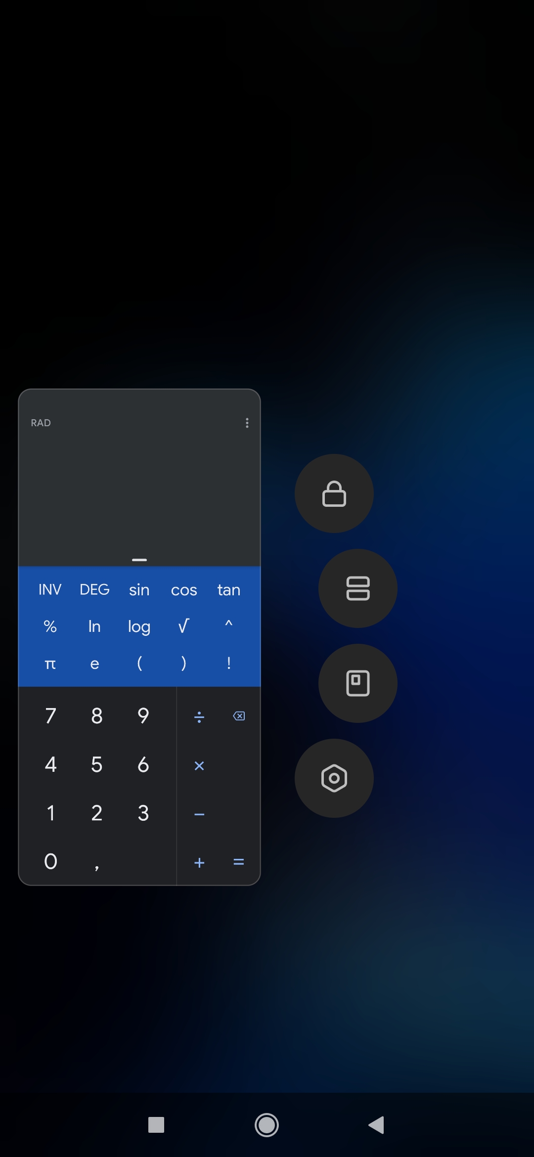

App(s) öffnen, unten das kleine Quadrat (Übersicht der geöffneten Apps), gewünschte App länger gedrückt halten, Schloßsymbol wählen, sollte funktionieren. :)

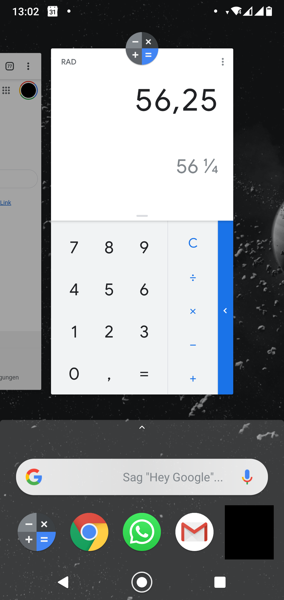

Leider klappt es nicht ganz wie du es beschrieben hast. Ich komme bis zur Übersicht der geöffneten Apps, ein gedrückt halten der App zeigt dann aber keinerlei Feedback.
Einzig wenn ich das kleine Symbol der App gedrückt halte, bekomme ich die Auswahl "App-Details" und "Splittscreen". In den Details der App finde ich jedoch kein Schloßsymbol oder eine andere Option, die mir weiterhilft.

Damit ich es auch richtig mache, habe ich mal einen Screenshot angehangen. Da soll ich die Rechner App gedrückt halten, ist das richtig? Es passiert nämlich nichts. Nur beim Klick auf das Icon oben drüber
Seltsam. Sollte dann so aussehen:
