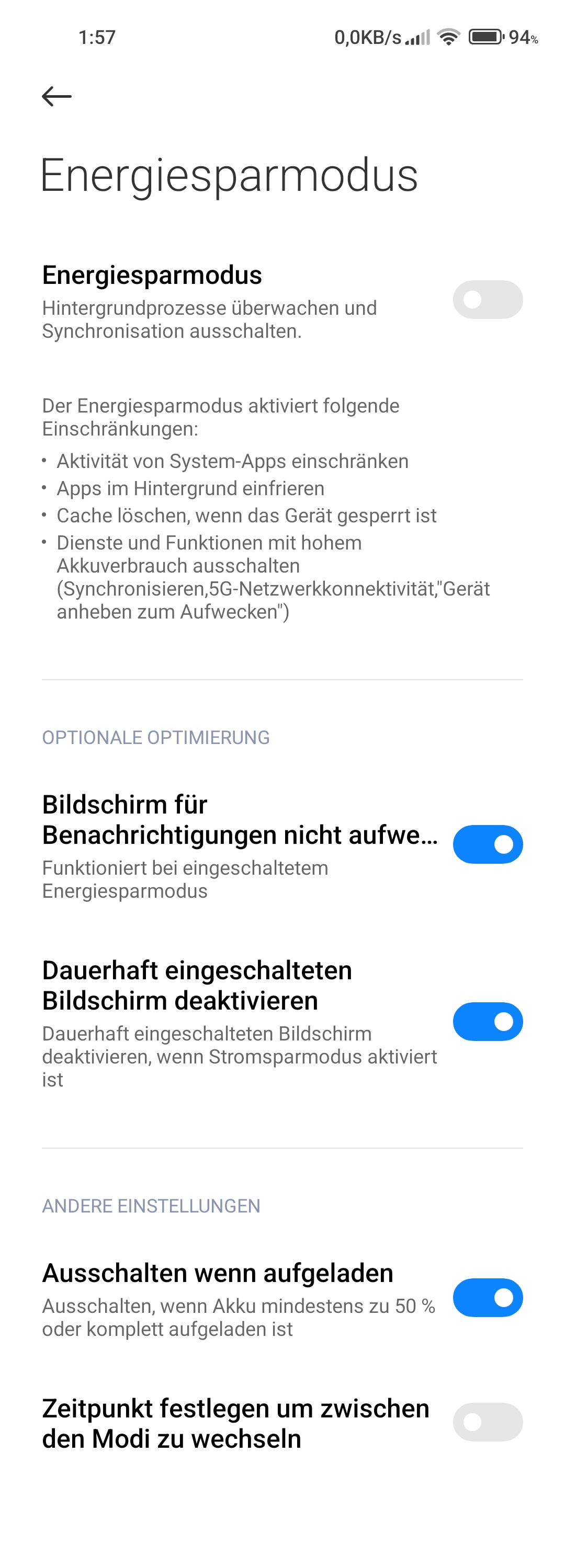

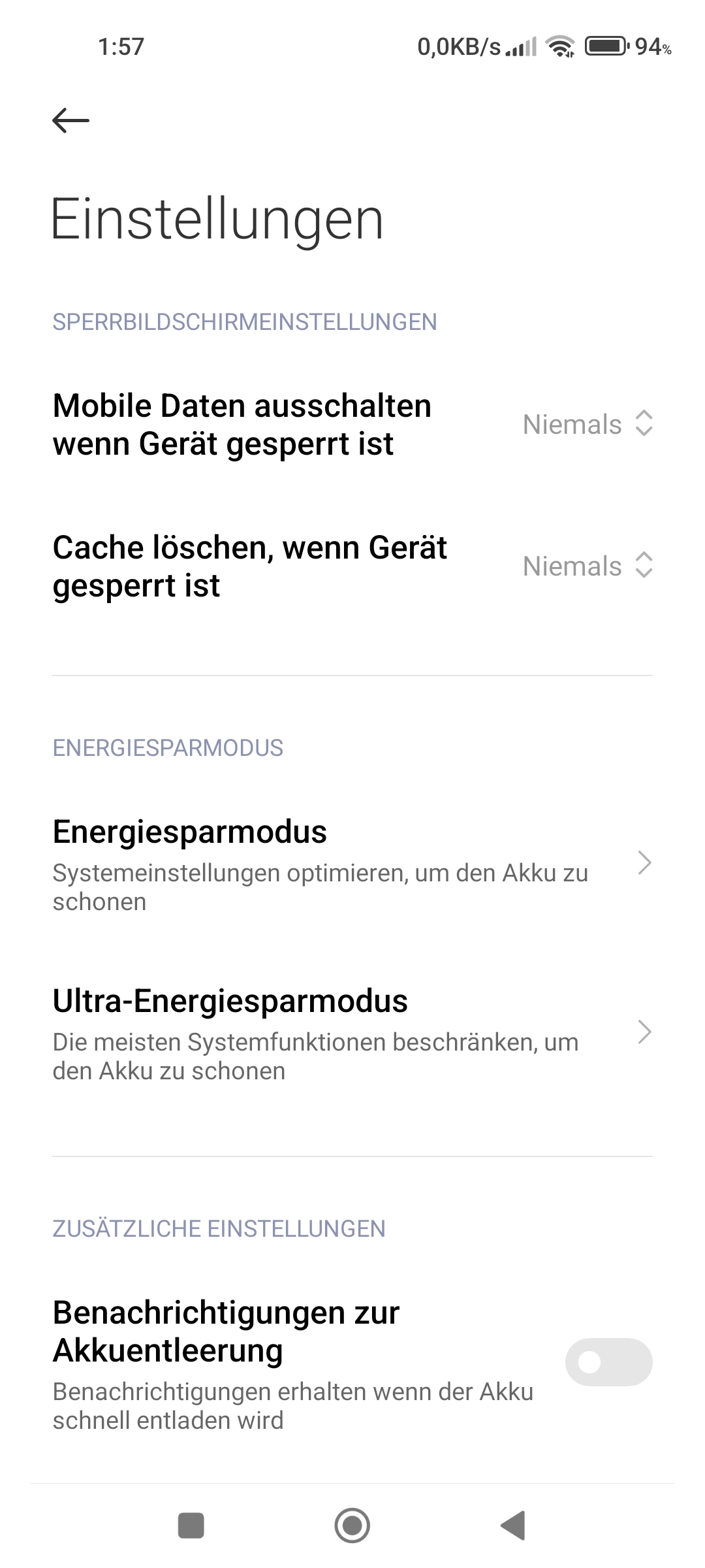

Über Google hierhin gefunden.
Habe ich mit einem 11 Lite NE auch. Enegiesparmdus auf Ausgeglichen und Cache löschen aus. Bei App-Energiesparmodus sind alle auf Energiesparmodus (Empfohlen) aber keine auf den anderen Punkten, wo steht, dass die nach 10 Minuten geschlossen werden sollen.
Anfangs blieben die Apps auch offen, trotz Cache löschen an. Später haben die sich dann geschlossen wegen Cache löschen, nun schleßen sich sich teilweise auch ohne Cache löschen und ohne jegliche Auto-Schließung an. Nachdem ich das Gerät neugestartet habe, war sogar wieder die Kamera im Hintergrund geöffnet, die vorher nicht da war, bzw. offenbar verschwand.
Eigentlich soll doch nur höchstens geschlossen werden, wenn man den Default-Akkusparmodus anschaltet.
RAM-Auslastung ist immer 3xxx-4xxxMB laut Device Info HW.
Dazu kommt Vodafone nicht aus dem Quark, mit ihrem Branding-Krebs, eine neuere Firmware zu bringen. Die hängt noch auf MIUI 12.5.4.

Es ist nun das MIUI 13 auf Android 12 gekommen. Wenn ich richtig sehe, hat das auch wieder eine App geschlossen. Auch im Logo der Datenlösch-App wurde ein geringerer Wert angezeigt. Es ist aber eigentlich nichts an, was die Daten löschen soll.
Screenshot_2022-04-11-01-57-22-299_com.miui.securitycenter.jpgScreenshot_2022-04-11-01-57-05-437_com.miui.securitycenter.jpg
