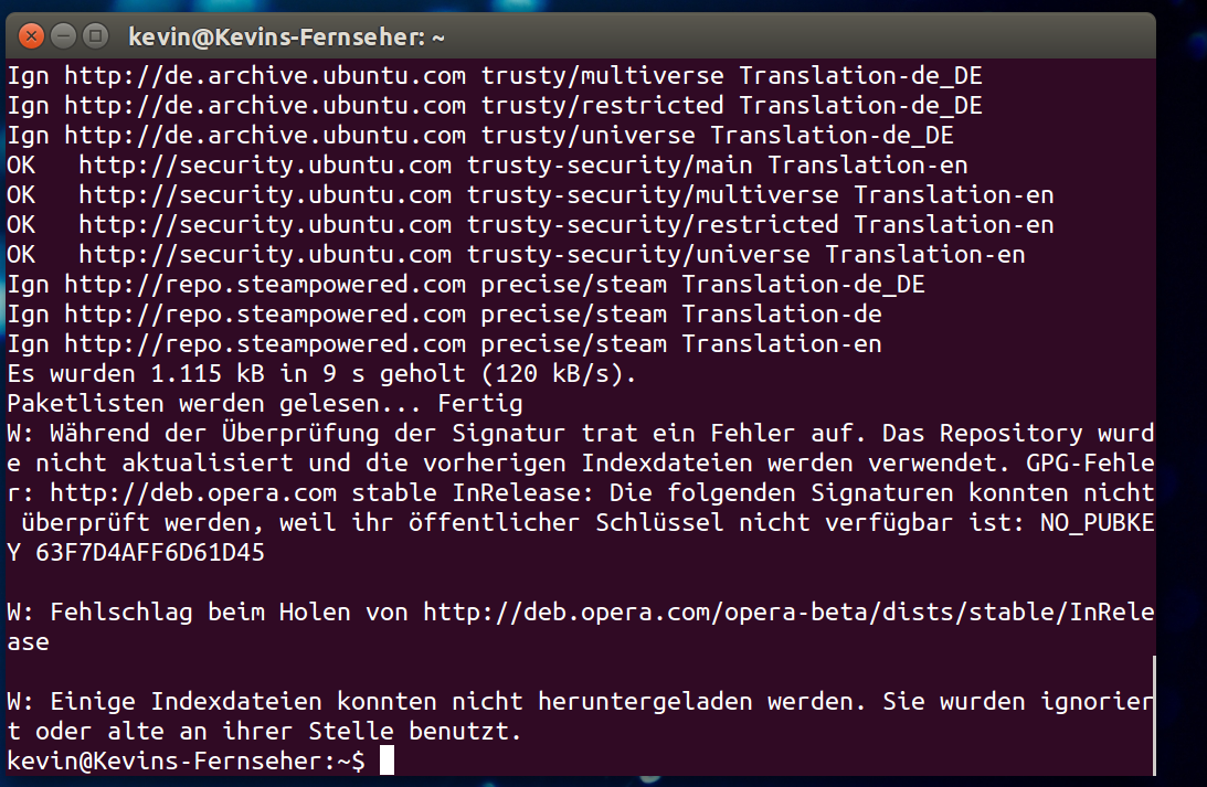

Der schwierigste ist wohl das Scheitern von apt-get update/upgrade.
Ich habe mal einen Screenshot vom Ergebnis von apt-get update mitgepackt.

Eine Warnung ist kein Scheitern! Das ist eine Warnung und kein Fehler. Dein Opera Repository hat keine gültige Signatur, das betrifft nur Opera.
Opera nachsehen: "dpkg -l |grep opera" wenn "ii" vorne dransteht ist es installiert und der Name wird angezeigt
Dito für wine: "dpkg -l |grep wine" Beide Ausgaben hier reinpasten, als Text, nicht als Bild.
Upgrade: apt-get update;apt-get dist-upgrade

apt-get remove opera-beta und der Browser ist weg. gleichermassen für die diversen WINE Pakete wenn du denn willst. "ii" bedeutet "installiert", "rc" bedeutet "entfernt aber Konfig Dateien noch da"
"apt-get purge" statt remove, und die Konfig Dateien werden auch gelöscht.

So alles hat sich geklärt.... man ist aj einfacher als man denkt, wenn man weiß wie es geht. Danke nochmal!
